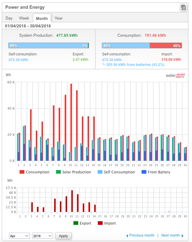

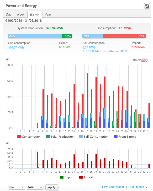

Re: Nueva instalación de autoconsumo conectada a red. Novato con muchas dudas.
Hola rarti, respecto a las dos preguntas, el tanto el inversor SolarEdge como el gestor de batería, como el meter como la batería LG son de ventilación pasiva, no hacen absolutamente nada de ruido, precisamente fue otra de las cosas que me gustaba de este equipo, que no había posibles averías por culpa de partes móviles como ventiladores. Añadir también que a pesar de tener ventilación pasiva nunca se han llegado a calentar más de 30º el inversor y la batería de 38º, el resto no se calienta nada.
La segunda pregunta, mejor te la respondo con las dos gráficas de Marzo y Abril que es cuando hizo tantísimo frío, mi casa son más de 300m2 calefactados con suelo radiante y aunque la hice muy bien, aislada con 6cm de lana de roca, doble acristalamiento, etc. ten en cuenta que tiene 23 años ya.
Fíjate a partir del 8 de marzo, ya que antes era cuando la puesta en marcha.
Verás el consumo total y la importación en rojo lo que sobresale del azul claro o en la banda de abajo en rojo, el consumo total de cada día es hasta donde llegan las barras, normalmente la de color rojo.
A final de Abril ya ves que en cuanto afloja el frío el consumo cae y la importación desaparece para pasar a ser autosuficiente.
Si necesitas alguna aclaración me dices.
Muchísimas gracias. Esta información de primera mano me ayuda un montón.
