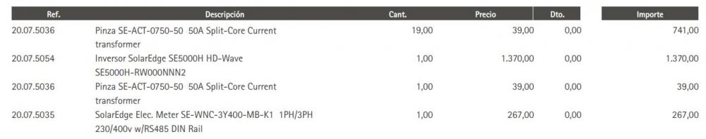

    Espero que sea como tú dices, pero te adjunto un recorte del presupuesto que me dieron para que veas lo que te digo.
    Nueva instalación de autoconsumo conectada a red. Novato con muchas dudas.-captura-presupuesto.jpg
    Creo recordar que se lo comenté a J. Miguel y creo que me dijo que sí había que poner las pinzas pero como ya me dejas con la duda voy a volver a preguntar.
  4. #129
    Avatar de Ventorrillo
    nov 2017
    Valdemorillo
    555
    Predeterminado Re: Nueva instalación de autoconsumo conectada a red. Novato con muchas dudas.
    Esa es la pinza que he puesto yo a la entrada del cuadro junto al Meter, va conectado a él y sirve para controlar lo que entra, las cargas, etc. y le comunica al inversor si tiene que abrir más o menos, etc. La única diferencia es que la mía es de 100A y el Meter que te ponen es el mismo que el mío, pero no entiendo porqué te hace falta un meter en cada panel, si con el optimizador en cada uno ya se comunica con el inversor. En la pantalla del inversor y en la aplicación puedes ver en cada momento todo lo que hace panel por panel.
    ¿Te han metido en el presupuesto los optimizadores? A ver si es que están cambiando una cosa por otra.

    Yo creo que ha sido un error y han puesto pinzas amperimétricas donde deberían haber puesto optimizadores.
    Lo que es seguro es que al medidor de SolarEdge hay que añadirle una pinza amperimétrica en el caso de ser monofásico. Pero las otras 19 tienen que ser un error.
    Petinto, ¿eso son precios con o sin IVA?

    Efectivamente, yo pienso lo mismo, además si te fijas han puesto una pinza (la correcta) y luego las otras 19 aparte.
    La pinza por supuesto tiene que ir en conjunto con el Meter.

    Esos precios eran sin IVA.
    A mí me resultó extraño lo de las 19 pinzas pero los de Bornay es lo que me pasaron. Pues ya pensaba descartar el uso de SolarEdge.
    Ya me han respondido desde la otra empresa y me dicen que efectivamente, sólo se necesita 1 pinza, 1 meter para toda la instalación.
    Gracias a los dos por ver el error y comunicármelo.

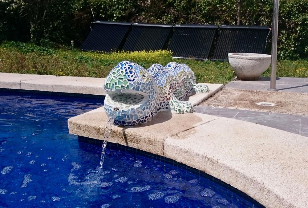

    Lo que he hecho es poner 4 paneles de tubos de vacío por los que paso el agua de la piscina con un ramal que he sacado de la depuradora, así caliento el agua y me sale gratis además de tener más depurada el agua, ya que antes depuraba lo mismo 6 horas y ahora depuro desde que hay sol hasta que se pone, con lo que el agua está más limpia y calentita. Eso es 1Kw de la bomba en todas las horas de sol que añado al consumo habitual de la casa, pero he hecho pruebas algún día de poner también un par de lavadoras, un lavavajillas, aspirar la casa que es grande y cocinar con horno y de todas formas acaba cargada la batería al 100% con lo que me está pidiendo el cuerpo un coche eléctrico a gritos jejeje
    Supongo que en verano verano, al tirar de aerotermia pero en frío podré ver hasta donde es capaz el sistema, ya iré contando.
    Pongo un par de fotos del calentador de la piscina, que no sé si subí alguna más arriba del hilo, así véis la pocholada que me he currado para disimular el caño de descarga de agua de los paneles sin tener que cortar la piedra de la piscina, es una medio copia del dragón de Gaudí del parque Güell, que me encanta.

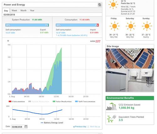

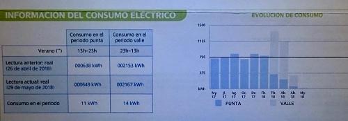

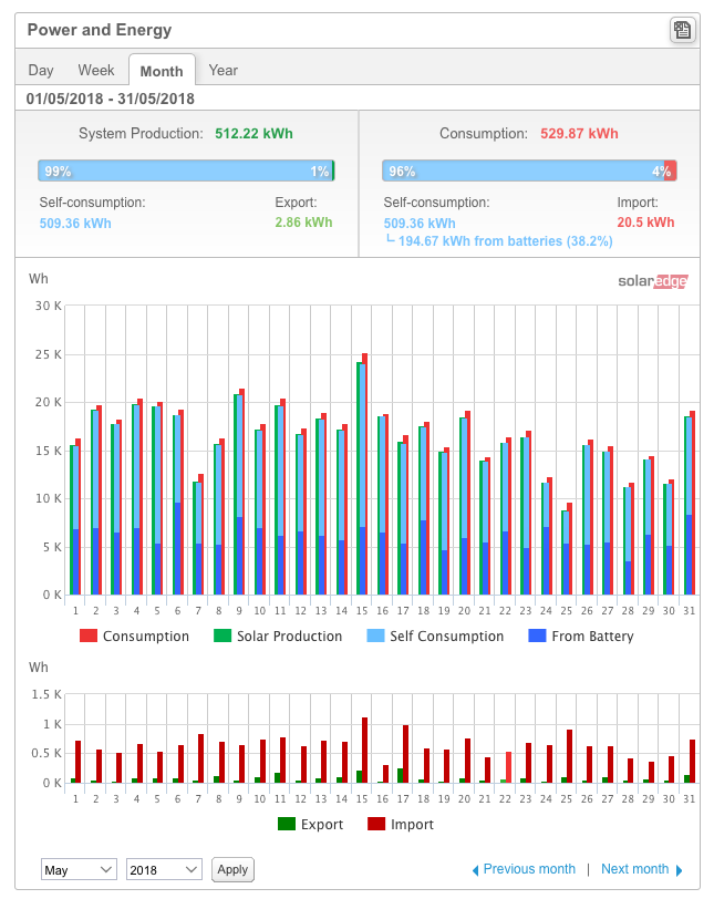

    Hola chavales, os pongo un mes entero con su recibo correspondiente, estoy muy contento, ahora pago de consumo unos 3 eur al mes, con depuradora todas las horas de sol para calentar el agua de paso, jajaja de coña. El verano pasado eran 70 u 80 eur de consumo en las mismas condiciones. Los importes son de lo consumido, aparte hay que meterle el término de potencia y demás robos, solo pongo consumos para que tengáis una comparación menos distorsionada.
    La pena es ver todo el sol que se desperdicia cuando no tengo donde gastar más, jeje Me está pidiendo un coche eléctrico a gritos, pero esperaré un poco a que haya más abanico de oferta y que se aclare la tecnología de baterías en general.
    Cuando haga calorazo y ponga la aerotermia a enfriar ya subiré con consumos serios de verdad, jeje.
    Como veréis el único consumo que tengo importado es por los momentos en que arrancas algo con mucha carga y tira unos microsegundos de red hasta que el inversor da lo que se necesita, si no fuera por eso, tendría importado 0 Kw pero bueno, tampoco es cuestión de que la compañía empiece a sospechar que ni vivimos aquí, jaja
    A ver si con los cambios que pueden venir, lleguemos pronto al balance neto, entonces ya puede ser la leche.

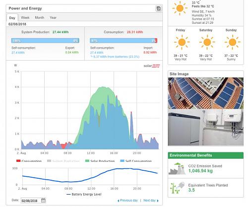

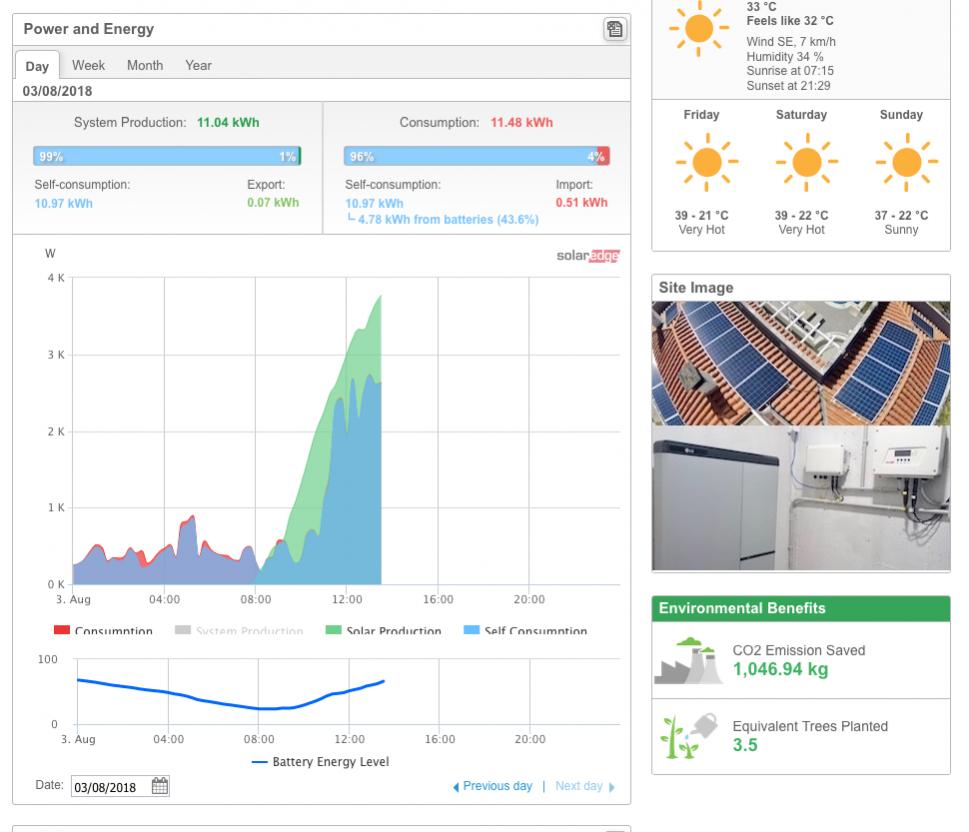

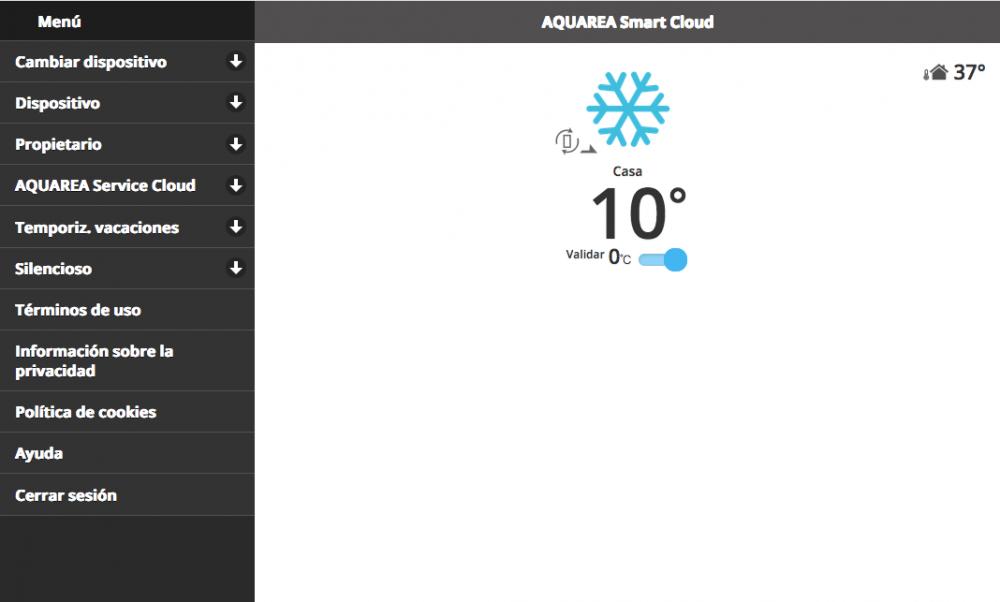

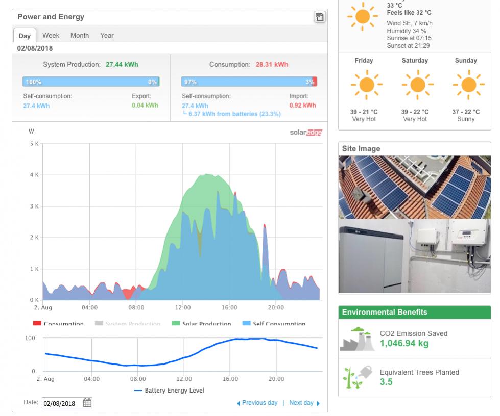

    Hola de nuevo, esta vez para dar un poco de envídia, por lo que pido perdón

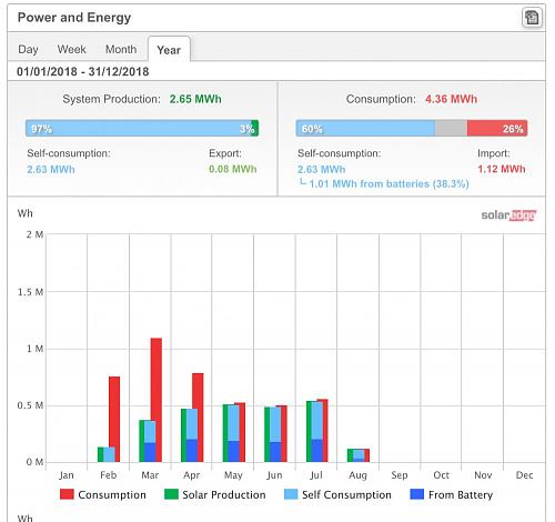

    En plena ola de calor, he puesto el sistema Aquarea de aerotermia en modo frío y estoy encantado tanto con el mismo como con el sistema fotovoltaico, gastando unos céntimos al día tengo la casa fresquita y da para ello y para la depuradora todo el tiempo que luce el sol, además de los diversos servicios de la casa. Os pongo unos pantallazos. El agua lo está lanzando al depósito de inercia a 10º, de ahí sale a unos 12º a los circuitos del suelo y el suelo está a unos 20-22º con lo que en casa estamos a unos 25-26º que teniendo en cuenta que fuera tenemos ahora mismo 37 en la sombra, 42 en la sombra donde esta mañana daba el sol y 54 al sol, (es chalé individual por lo que va rodeando el sol) pues está de lujo.
    El que esté dudando en dar el paso, que ni se lo piense, nos ha cambiado la vida y pagamos unos 37 eur de recibo de luz al mes incluídos todos los conceptos, vamos total a pagar, quitando los de pleno invierno que suben más.
    Aquarea:
    Nueva instalación de autoconsumo conectada a red. Novato con muchas dudas.-1.jpg
    Ayer para que se vea un día completo:
    Nueva instalación de autoconsumo conectada a red. Novato con muchas dudas.-2.jpg
    Hoy:
    Nueva instalación de autoconsumo conectada a red. Novato con muchas dudas.-3.png
    Nueva instalación de autoconsumo conectada a red. Novato con muchas dudas.-4.jpg
    Última edición por Ventorrillo; 03/08/2018 a las 16:22

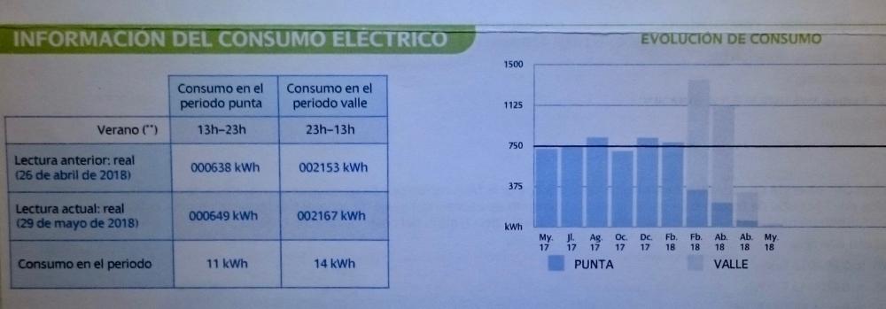

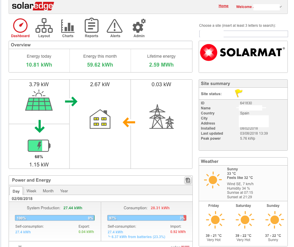

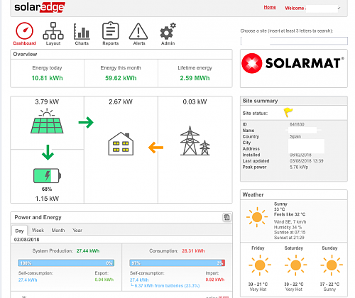

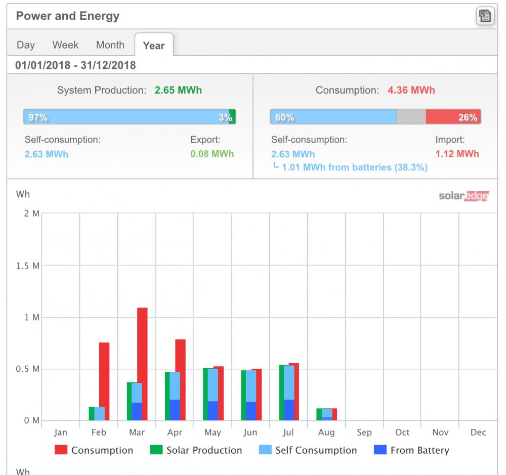

    Hola db25, al final no abrí el hilo de la aerotecnia, te pego aquí un pantallazo de los consumos mensuales, aunque míralo con precaución, ya que febrero aún no tenía la batería y marzo tampoco entero, el resto sí, pero los meses que ya no hay importación (en rojo) porque apago la calefacción, los consumos son exagerados porque ya que me sale gratis, pues he puesto unos paneles hidráulicos para calentar la piscina y el circuito se alimenta por la misma bomba de la depuradora, con lo que la tengo en marcha más de lo necesario, todas las horas de sol.
    El próximo será aún más exagerado, pues estoy poniendo el sistema para dar frío desde hace cuatro días pero procurando aprovechar las horas en que tengo exceso de producción y aprovecharla en lugar de no producir, por lo que aumentará lo verde, producción pero la roja seguirá sin aumentar puesto que no importo.
    Nueva instalación de autoconsumo conectada a red. Novato con muchas dudas.-captura-pantalla-2018-08-05-las-17.31.34.jpg

    Muy buena planta Ventorrillo, cuanto me alegro y solo una pequeña envidia sana, jejejejj.
    ¿Qué capacidad tienes de almacenamiento en baterías?, ese paso la batería, será el próximo para mi instalación.
    ¿La tienes legalizada?, yo sí la tengo, y todavía después de mas de año, tengo algunos problemas (retrasos en facturación, cuatro meses).
  25. #150
    nov 2017
    Valdemorillo
    555
    Pues tengo la más grande, la LG RESU 10H de 9,8Kw a 400V
    De momento no, tengo hecho el boletín para la Cita eléctrica porque cambié en ese momento la trifásica a monofásica, modifiqué potencia contratada y el último boletín era de más de 20 años, con lo que me hacía falta hacer uno nuevo y ya metí todo, pero nada más, espero a que en un tiempo solo haya que registrar la instalación con un simple certificado de seguridad hecho por electricista homologado como en otros países más civilizados.
    Entonces a ti no te están facturando? porque eso sí que es extraño, que dejen pasar ekl tiempo sin trincar, jajaj
