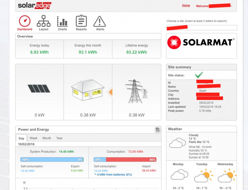

Os dejo un par de pantallazos, unos de un día medio Se ven los dos primeros picos de dos lavadoras y el tercero de lavavajillas, y otro de las placas donde sale en tiempo real lo que está produciendo cada una diario y en total.
La orientación no es la real, lo metió quien vino para centrarnos en la puesta en marcha y me lo tiene que meter con datos reales en un rato que tenga libre, pero primero le estoy dando el coñazo con resolver la incidencia.

Aquí una semanal donde se ve lo radical de los consumos al no tener el colchón de la batería, muchos huecos desperdiciando el no poder acumular. O gasto o no produzco y cuando no produzco pues a tirar de red sin compasión. Qué ganas de batería ya.

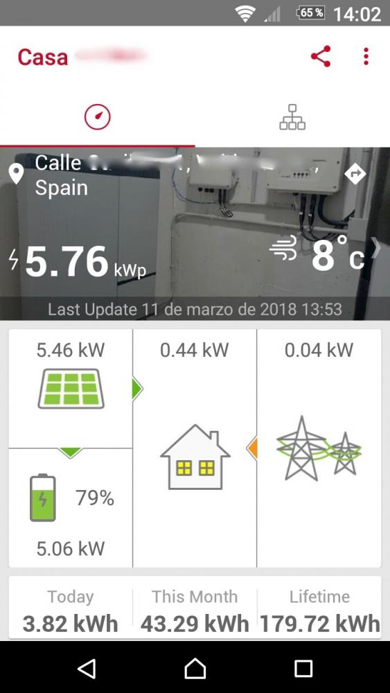

Hola Andrez, pues efectivamente la torre eléctrica simula la red exterior, mi instalación es conectada a red, puesto que aunque sea grande, la demanda de energía es también muy grande, ya que antes de hacer la solar me pasé de gasoil a aerotermia el sistema de calefacción por suelo radiante que tengo y al ser una casa bastante grande pues sabía que iba a tirar mucho en invierno, ese fue el motivo de poner la solar al mismo tiempo.
Tengo contratada 8Kw este primer año, pero como lo voy a poder ir monitorizando, creo que podré bajarlo a 6,9Kw el próximo año, voy a vigilarlo un año entero a ver.
Tanto con una potencia como con la otra estoy dentro del límite, ya que mi instalación es de 5,4Kw, 20 paneles de 270W
Pongo un pantallazo para que se vea lo eficientes que son los optimizadores, hay veces que dan incluso más que la potencia pico, que además es teórica, ya que se supone un margen que da el propio fabricante y que puede ser algo menos eficiente de lo que es la placa en sí.
Aunque se vea 5,76 en la carátula de la instalación, no es real, ya que el día de la puesta en marcha el instalador puso unas placas de otro modelo para no entretenerse en eso mucho, está pendiente de corregir eso y poner la inclinación y azimuth correcto de cada panel.
Realmente como digo, son 5,4Kw y en el pantallazo se puede ver 5,46Kw y a veces he visto llegar a 5,5 y pico Kw.
La verdad es que tira de maravilla.
Archivo adjunto 18041
Efectivamente, esta potencia pico real me parece muy buena. Enhorabuena por tu instalación, Ventorillo!
Lo que no entiendo, es que en la pantalla pone 43.29kWh como cosecha en el último mes
Tengo entendido que el sistema con batería empezó a funcionar el 7 de marzo, que serían 4 días, algo más de 10kWh/día
Me parece poca cosecha para 5.4kWp en placa - o es que habéis tenido muy mal tiempo, estos días?

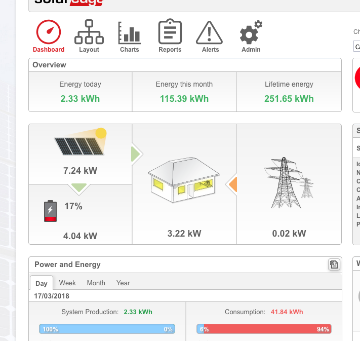

De momento ya estoy en más del 50% de autoconsumo, casi 30 Kw/día.
Otra cosa curiosa que he visto es que en algunos momentos cuando aprieta bien el sol, tiene picos que se salen de los máximos de placas, no sé si es por los optimizadores, son intervalos que no llegan al minuto pero que se pasan mucho, eso sí, se ve que sube el % de carga de batería por momentos, jeje. Solarmat me ha dicho que es por los optimizadores. Pego pantallazos a ver qué te parece a ti.

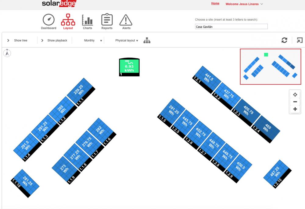

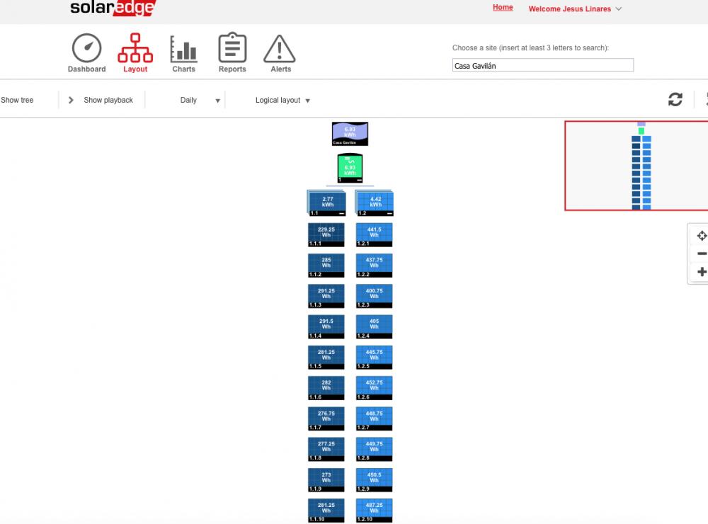

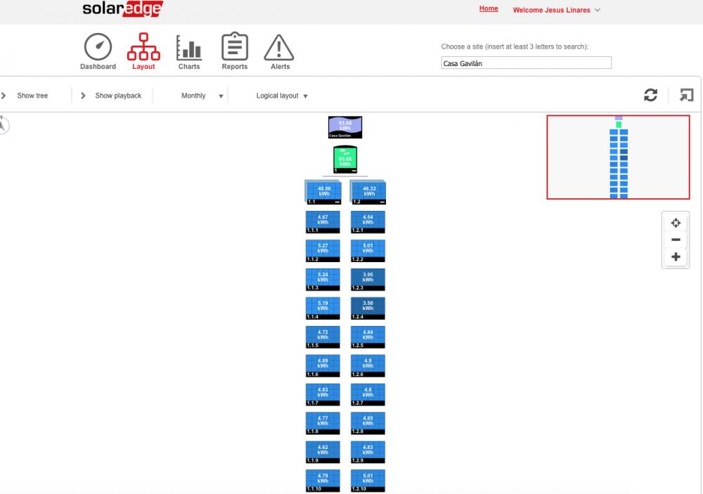

Te pongo de momento la info que te decía y la producción de ayer.
Verás que no coincide la producción de la foto de la colocación física de los paneles con la de lógica (en fila cada string) eso es porque en una contabiliza la producción sin batería y en la otra la total con lo que ha cargado la batería.
El otro día te extrañaba tan poca producción en la pantalla principal y me di cuenta que no te había avisado que en la principal solo te pone la producción neta que ha consumida la casa producida por los paneles, el total con lo que ha metido en la batería hay que irse a la pantalla lógica de los strings donde te detalla el total de cada uno y de cada pantalla para que compares con el inversor que está justo encima de las filas que es el neto. Cosas de la marca, que lo informa así en la app.
Te pongo pantallazos de lo dicho, de la colocación, orientación e inclinaciónel modelo e info para que saques conclusiones tú que sabes más.

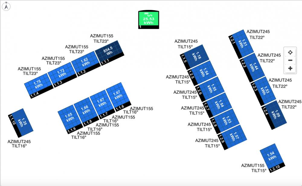

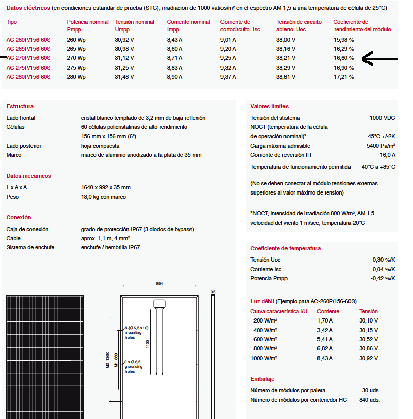

Veo que la inclinación de tus placas es parecida a la mía: Entre 15° y 23°. Creo que tienes las placas de 270Wp y algunas llegaron a producir 1.75kWh, que son 6.5kWh por kWp en placa - un valor muy bueno
Pero la media de las placas no llega a tanto. La cosecha de las 20 placas de la 2a imagen era de 29.94kWh, con 5400Wp en placa ---> la cosecha media es de 5.5kWh/kWp
No sé como era vuestro día de ayer, pero parece haber sido soleado. Con 5.5kWh/kWp has obtenido la misma cosecha como yo en los mejores días de junio; ayer tuvimos un día muy limpio y "solo" coseché 4.8kWh/kWp (un 15% menos que tú)
Conclusión: Parece que con tu sistema obtienes un ~15% más de cosecha que yo con el mío
Hagamos más comparaciones en el futuro, a ver si esto se confirma
Efectivamente son las de 270W, te he marcado con una flecha en el pantallazo del catálogo las que tengo puestas.
La media de todo el conjunto baja porque ya habrás visto que tengo tres o cuatro que cogen sombra a ciertas horas por chimeneas o por estar en una esquina que la tapa parte del día la fachada, llega a producir solo la mitad de la media una de ellas.
Más para el verano que estará más alto el sol espero mejorar bastante en ese aspecto de sombras, además favorecerá a lo planas que están colocadas.

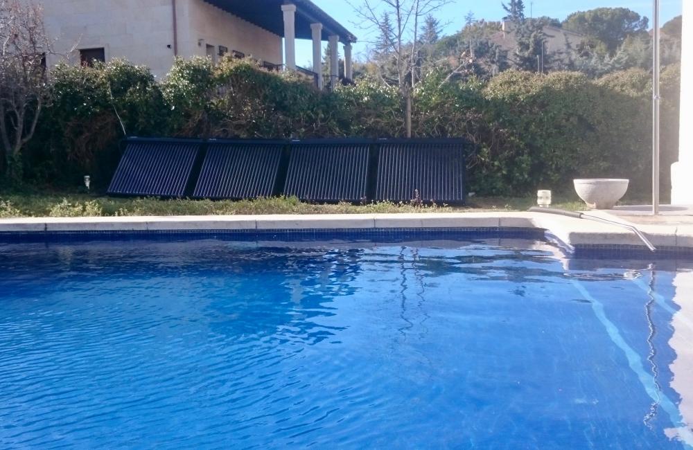

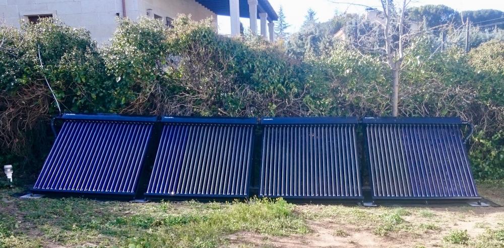

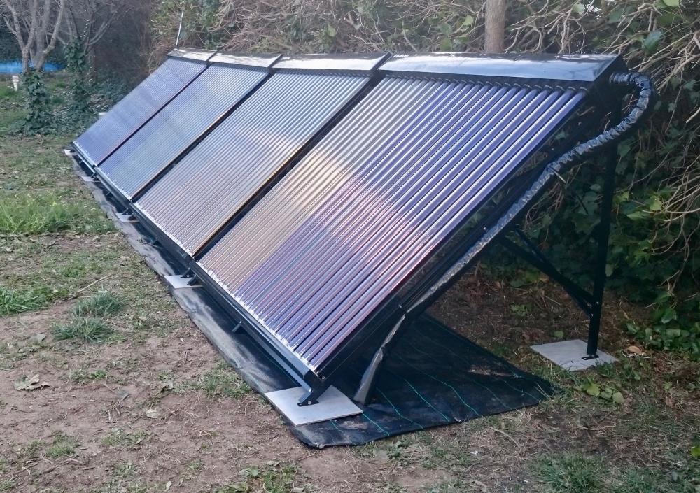

Por otro lado, viendo lo que puede dar de sí el Astro Rey me he venido arriba y acabo de terminar de montar cuatro paneles solares de 24 tubos de vacío para calentar la piscina, en plan barato, simplemente he puesto una brida con la que he sacado un desvío del tubo de PVC después de la bomba y antes del filtro y como la arena hace resistencia me es suficiente para hacerla pasar por los cuatro paneles.
Como en cuanto sale el sol me sale gratis tener la depuradora todas las horas de sol, pues ya no andaré economizando las horas de depuración, tendré el agua más limpia si cabe y encima calentita.
El primer día cogía el agua de la piscina a 7º y volvía a 38º es mucho salto térmico pero claro solo es una tubería de 3/4" la semana que viene espero tener una manta térmica nueva (la vieja estaba desecha) y con las dos cosas espero podernos bañar a gusto en un par de semanas. Espero aumentar unos 3 o 4 meses la temporada de baño y sobre todo poderme meter más yo que soy friolero.
Pongo fotos aunque no sea del tema, para si le sirve a alguien.
Archivo adjunto 18124
Archivo adjunto 18125
Archivo adjunto 18126
Es cierto, pero es lo que nos pasa a todos: Algunas placas producen más y otras menos - por eso es lo correcto, hablar de la producción media*. Y allí parece, que consigues un 15% más que yo. Pero de momento, esto es solo un dato puntual, deberíamos comparar en más días y con diferentes condiciones de tiempo
*: Es igual que la velocidad, yendo en bicicleta, por ejemplo. Puede ser, que en una bajada cojas 40km/h o más, pero la velocidad media, habiendo hecho 50km, será en torno a ~20km/h
Me parece muy bien, intentar calentar la piscina. Pero tal como aparece en la foto, parece tener 40000 litros de agua (o más ?). No creo, que con 4 placas de tubos de vacío consigas calentarla notablemente. Además, temo que gran parte de lo que calientes de día, se perderá de noche. Ya nos dirás cosas ...
