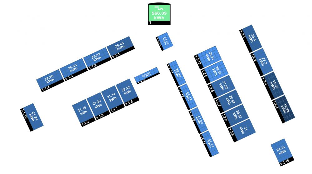

    Se sigue confirmando que la inclinación es fundamental para la producción en invierno.
    Igual que en diciembre, los paneles con 60º 1.1.5, 1.1.13, 1.1.11, 1.1.12, 1.2.12 y 1.2.11 son los que más producen de los de su potencia con mucha diferencia, llegan a pasar a los dos nuevos de mucha más potencia los 1.2.13 y 1.2.5.
    Conclusión, que estoy apunto de recibir ya los 7 nuevos paneles y optimizadores y van a ir en esas posiciones, con lo que espero elevar el rendimiento global en invierno entre el último cambio y este próximo cerca del 40%.
    El próximo cambio ya será más adelante cuando vea cómo evoluciona el rendimiento de los paneles que vayan saliendo y si los hay de más potencia aún en el tamaño que necesito. Realmente ya sería más bien por gula, porque podría tirar así hasta que se mueran, pero esto es una droga. Un poco de culpa tiene Solaredge, que pasando del 155% de sobredimensionamiento al 170 o incluso al 200% pues me tienta día sí y día también.
    Seguiré poniendo pantallazos con el nuevo cambio y ya el invierno que viene podré exponer aquí las diferencias reales.

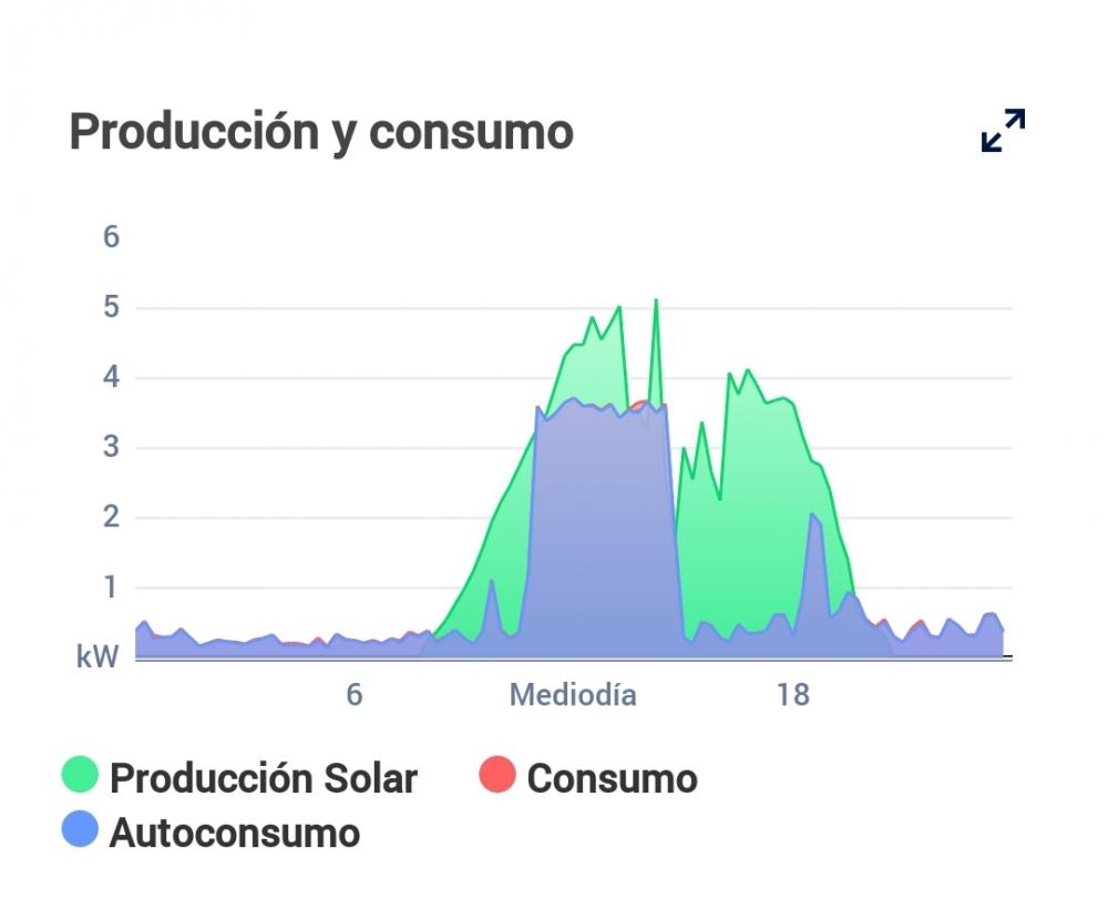

    Aupa a todos acabo de colocar una instalacion fotovoltaica (me la han instalado) 12 placas de 380. Un inversor de 4kw y una bateria de 5kw. Al dejarmela colocada me dijeron que por motivos de toma de datos de la empresa distribuidora tenían que dejar un consumo de red en tofo momento (que varia entre 20 y 40 w) La pregunta es :
    Este consumo permanente es para siempre? O se elimina cuando arreglen el contador para la lectura de excedentes?. Me han comunicado que la alta en industria ya está realizada y que la distribuidora se pondrá en contacto en..breve??
    He preguntado sobre este consumo de red continuo y me han contestado que es muy pequeño y que no me preocupe....24horas x 40 w x 365 dias
    ...pues aunque sea poco si lo genero con las placas o lo cubro con la bateria...
    Alguien sabe slgo de esto?
    Os ocurre a todos?
    Perdonarme si os parece una bobada pero como el hilo es para novatos....

    Pues la primera noticia que tengo, jamás había oído algo así.
    Yo hablaría con el instalador y quue te lo configure con autoconsumo total y vertido de excedentes, que es como te lo debería haber dejado.
    Qué marca de inversor es? porque en los que conozco, no sé donde se puede configurar que siempre consuma esos vatios, me dejas flipando.

    No sé qué distribuidora tienes, porque en Endesa no me ocurre eso.
    Si tienes excedentes no te debe de consumir nada el contador de la compañía.
    Fijate en mi gráfica de consumo de la web de mi distribuidora. En horas de sol cero watios de consumo. Y así muchas horas. Aquí te dejo captura del día 6 de mayo.

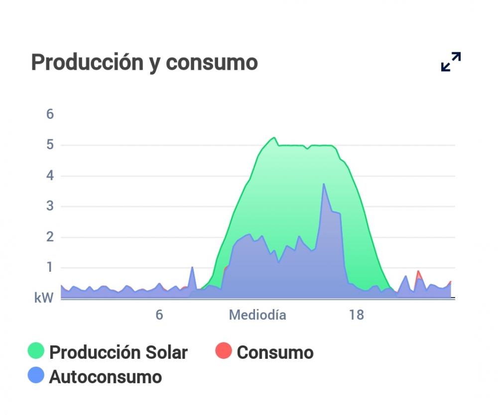

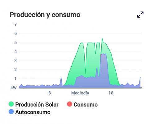

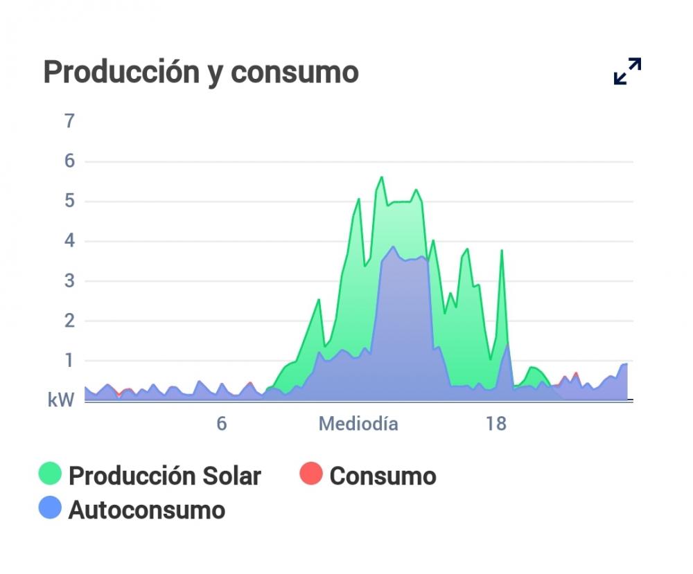

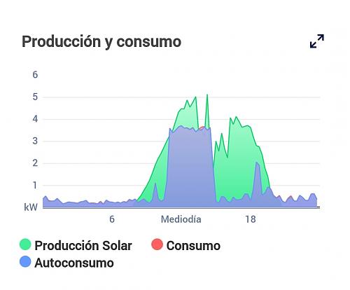

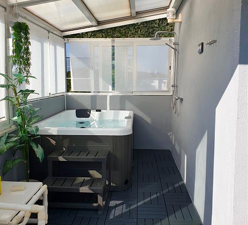

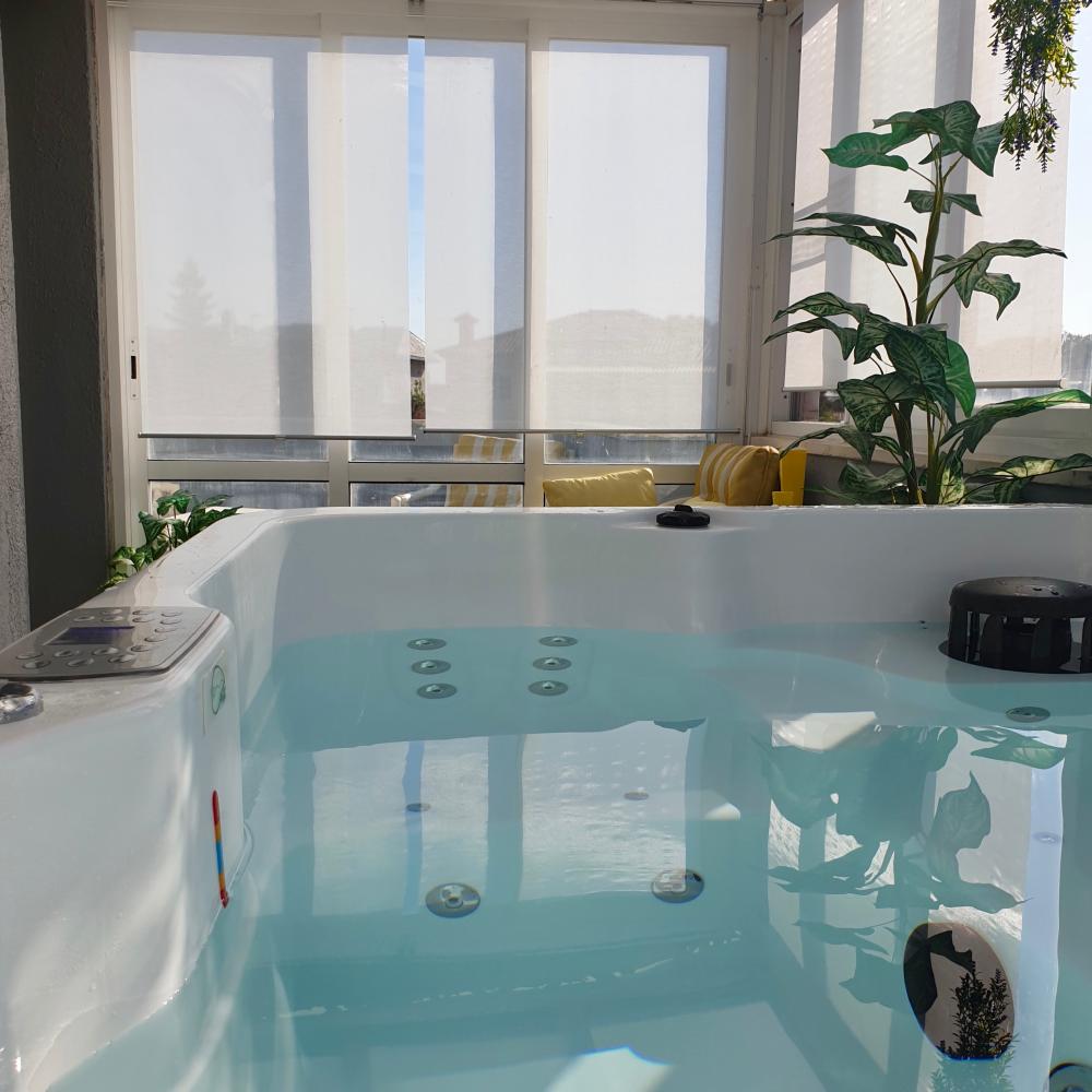

    Tras lo de calentar el agua de la piscina, aquí os traigo una idea para los que os sobran los excedentes por todos lados en ésta época del año. Total, una vez a cero la factura y a lo que nos los pagan, mejor que lo disfrute nuestro cuerpo :-)
    Nueva instalación de autoconsumo conectada a red. Novato con muchas dudas.-6.jpg
    Nueva instalación de autoconsumo conectada a red. Novato con muchas dudas.-10.jpg
    Nueva instalación de autoconsumo conectada a red. Novato con muchas dudas.-13.jpg
    Y ahora lo que consume, el primer día fueron unos 2,2kwh x 3,45horas total: unos 8kwh ya que se llenó entero con agua bastante fría que tenemos aquí, cerca de la sierra madrileña.
    Los demás días lo podéis ver en los siguientes gráficos, aprox. la mitad o algo menos, dependiendo de la temperatura exterior y del agua, normalmente la ponemos en 35º-36º y algún día no ha hecho falta darle ni un calentón, ya que con la tapa que se le pone de más de 10cm de aislante guarda el calor por la noche y como hace calor y cerrado, con el efecto invernadero, hasta sube más de lo deseado.
    Me he centrado en el consumo del calentador, ya que las bombas cuando lo usas no consumen demasiado, una 1kwh y otra 250wh, circulación para depuración otros 250wh...
    Estos dos últimos días dejamos abiertas dos hojas de las ventanas con mosquitera para que no se caliente demasiado.
    Vamos que es un lujo, no dejamos de usarlo todos los días y a veces dos veces, jaja
    El que quiera datos del proveedor que me hable por privado, estamos muy satisfechos, buena relación calidad/precio, entrega en plazo, buena atención a todas las dudas, etc. Lleva luces y radio y bluetooth. Totalmente recomendables.
