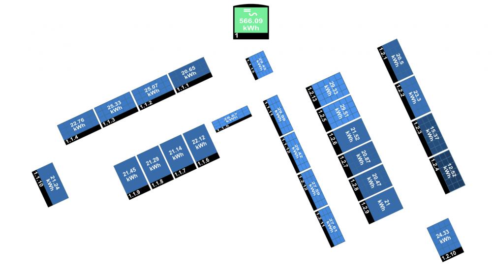

Re: Nueva instalación de autoconsumo conectada a red. Novato con muchas dudas.

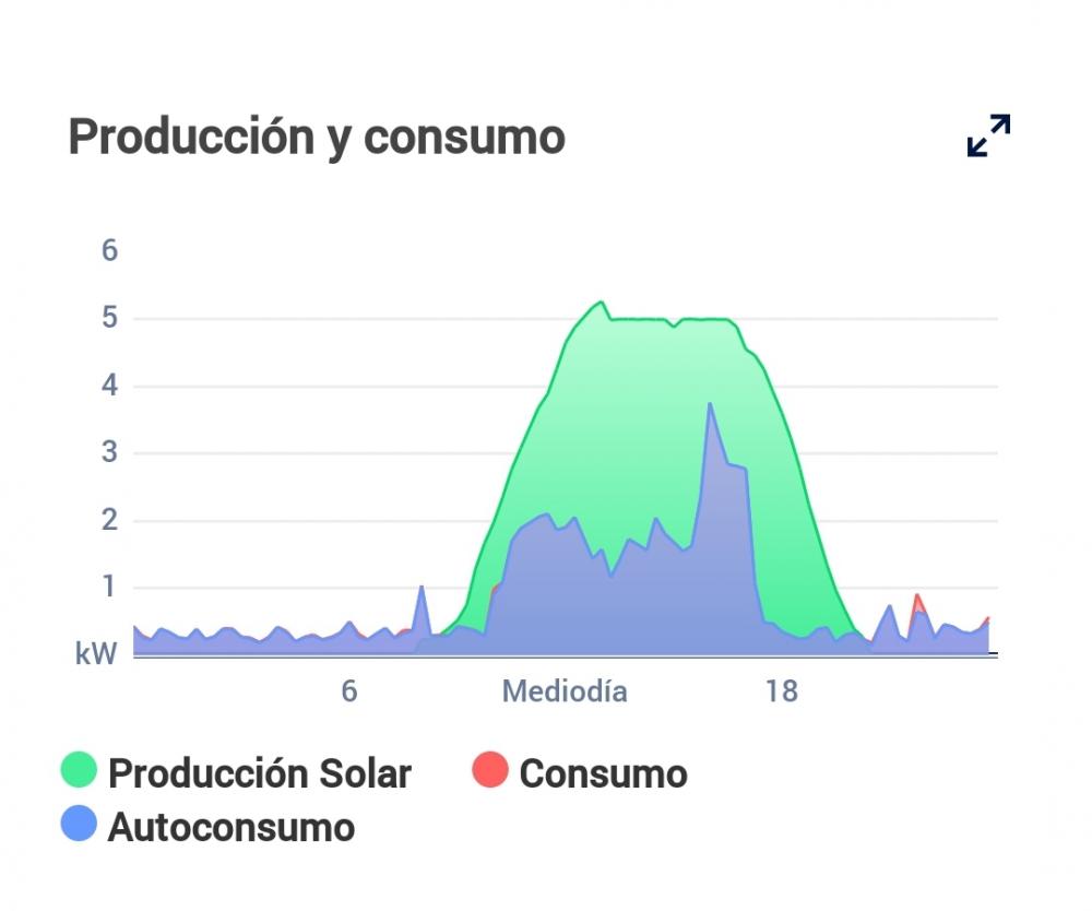

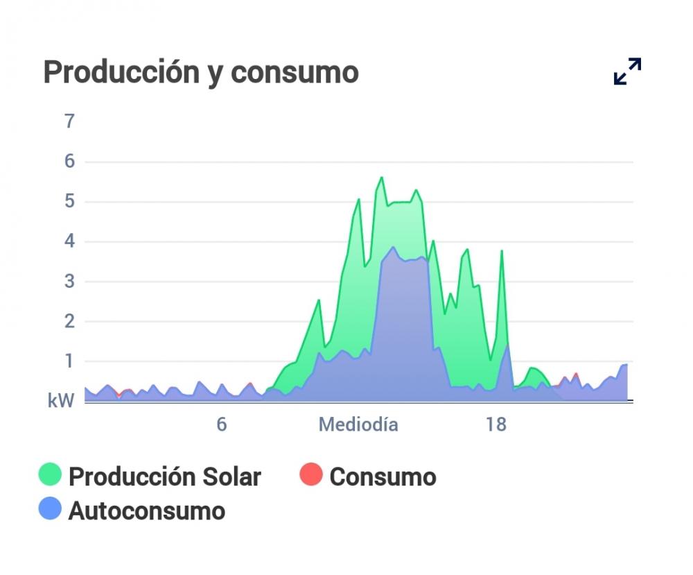

Se sigue confirmando que la inclinación es fundamental para la producción en invierno.
Igual que en diciembre, los paneles con 60º 1.1.5, 1.1.13, 1.1.11, 1.1.12, 1.2.12 y 1.2.11 son los que más producen de los de su potencia con mucha diferencia, llegan a pasar a los dos nuevos de mucha más potencia los 1.2.13 y 1.2.5.
Conclusión, que estoy apunto de recibir ya los 7 nuevos paneles y optimizadores y van a ir en esas posiciones, con lo que espero elevar el rendimiento global en invierno entre el último cambio y este próximo cerca del 40%.
El próximo cambio ya será más adelante cuando vea cómo evoluciona el rendimiento de los paneles que vayan saliendo y si los hay de más potencia aún en el tamaño que necesito. Realmente ya sería más bien por gula, porque podría tirar así hasta que se mueran, pero esto es una droga. Un poco de culpa tiene Solaredge, que pasando del 155% de sobredimensionamiento al 170 o incluso al 200% pues me tienta día sí y día también.
Seguiré poniendo pantallazos con el nuevo cambio y ya el invierno que viene podré exponer aquí las diferencias reales.
Archivo adjunto 26568
