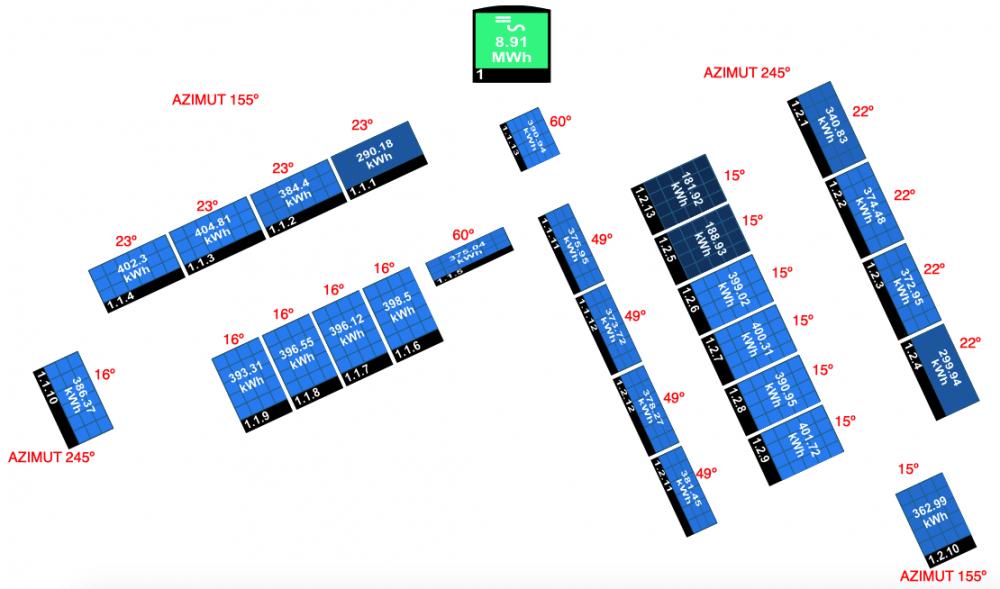

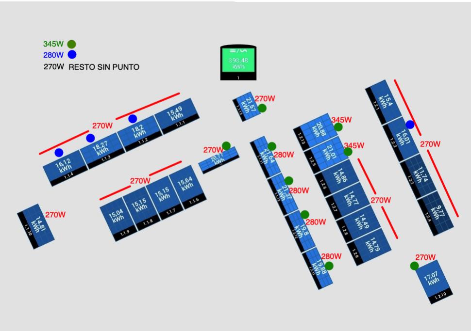

Subo el año entero 2021 y en segundo lugar el mes de diciembre (el de noviembre fue el mismo comportamiento) con las conclusiones que voy sacando.
De momento solo prestad atención a las placas y los grados a los que están montadas.
La producción se ve a simple vista por el color, cuanto más claro más ha producido esa placa, por lo que podréis ver claramente la mejora de producción de las placas que están con más inclinación.
OJO, las dos placas 1.2.13 y 1.2.5 son las de la última ampliación, solo llevan desde agosto por eso en el anual son mucho más oscuras.
La 1.1.5 y la 1.1.13 son las que estaban en su lugar y pasaron a estar a 60º pero solo desde agosto.
Las potencias actuales son las indicadas en rojo y las líneas significan que toda esa tira tiene la misma potencia cada una de ellas.
Los puntos y la leyenda arriba a la izquierda son las potencias que van a tener tras el próximo cambio de siete de ellas por más potentes y cambio de lugar de las de 280w, retirando del tejado siete de las de 270w, todavía no sé qué haré con esas que retiro, si consigo convencer a la jefa de ponerlas en algún sitio, probablemente las ponga con un par de microinversores totalmente independientes de la instalación actual.
Las que no tienen punto se quedan como están.
Entre el aumento de potencia de las nuevas, que además van a ir en las colocaciones de 60º pensando en el invierno y la colocación de las de 280w en las ubicaciones donde se ve más eficiencia en invierno, con la última modificación y ésta próxima, espero incrementar la producción de invierno entre un 40% y un 50%. La producción total también aumentará algo, pero vamos que me preocupa menos, pues tengo mucho excedente en la época buena del año.
Archivo adjunto 26303
Archivo adjunto 26304

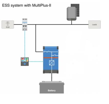

Yo tengo esas baterías de Alibaba, con un inversor cargador de Azzurro, va muy bien, pero solo dispones de 3000w, por esa razón voy a poner un victron multiplus-ll, en cuando lo tenga instalado y funcionando, pondré aquí la información de cómo va.
tengo un par de consultas.
le he instalado a mi padre un sistema de 16 placas con inversor hibrido growatt, quiero instalarle baterias, unos 15kw, seguramente pylontech.
mi pregunta es, a parte de cargar las baterias desde las placas, se puede programar para que por la noche cargue durante unas 5h la bateria desde la red? es porque quiero poner la tarifa coche electrico de hiberdrola de 3cnt entre 1 i 7h, y mi idea es cargar la bateria durante esas horas i con las polacas durante el dia, y de esta manera no consmir nada de la red a precio alto ( que ahora los timadores de iberdrola lo cobran a 63cnt!!)
Por otra banda mi sistema solar edge he descartado comprar la bateria LG por el alto coste que tiene, y me voy a decantar por un inversor victron multiplus II conectado en paralelo al de solaredge i con bateria pylontech de 20kwh, de esta manera puedo conectarlo como en el caso anterior i gestionar la carga de la bateria como quiera. en este caso quiero contratar la misma tarifa i cargar mi coche electrico y la bateria durante la noche i no consumir nada de la red en las horas caras.
la conexion que quiero hacer con el solar edge es esta
Archivo adjunto 26343

Creo que para el tema de baterías chiunas y combinaciones con Victron y demás, deberías abrir un hilo específico, pues el tema es lo suficiente amplio que lo mnerece, además este hilo pretende ir a lo sencillo para gente que pretende empezar una instalación de la nada y no teneer que buscar como hice yo, que lo tenganaquí todo lo necesario y complicarlos lo menos posible.
Por otro lado, desde que se habló del "gran apagón" austriaco, veo a la gente demasiado obsesionada con tener luz si se va la misma. ¿Merece la pena casi duplicar la instalación solo por un hipotético apagón apocalíptico? Yo por ejemplo, llevo sin que se vaya la luz en casa más de un año y si lo hace, sobreviviremos como lo hemops hecho toda la vida, que nos estamos ablandando demasiado :-)

Con el Azzurro 3000, si se puede programar para que cargue a ciertas horas de noche, el victron, no lo se, lo he recibido esta mañana, y tengo que buscar un hueco, o varios, para instalarlo, el problema del azzurro 3000 SP, es su limitación en carga de 65A y en descarga de 70A (48v), además de no poder hacer la función "of grift".
Estoy deseando montar el Victron y poder dar más información.

Por favor, abrir un hilo porpio sobre Victron, ya os lo dije más arriba.
Lorenzo56
Entonces no sé el porqué del comentario, "es que el victron 5kw" cuesta 1900€".
Lo mismo te digo a ti, estáis desvirtuando mi propio hilo con instalaciones que nada tienen que ver con lo que inicié el hilo.
