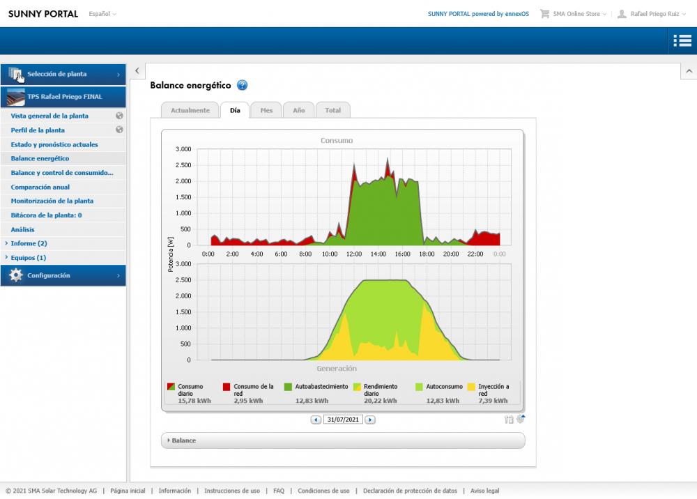

  8. #833
    Avatar de chiclanero
    chiclanero está desconectado Forero
    sep 2009
    cadiz
    210

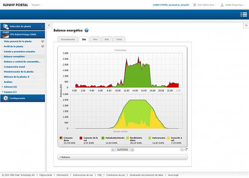

    Predeterminado Re: Nueva instalación de autoconsumo conectada a red. Novato con muchas dudas.
    Nueva instalación de autoconsumo conectada a red. Novato con muchas dudas.-screenshot-2021-12-23-15-57-28-balance-energetico-tps-rafael-priego-final-sunny-portal.jpg
    Esta es la campana de produccion con un inversor de 2,5Kw y pontecia de placas 3,7Kw
  9. #834
    Fledermaus está desconectado Forero
    may 2019
    Murcia
    61
    Un ejemplo perfecto de clipping
    Ojo que la captura es de julio. En mucho meses el aprovechamiento del sobredimensionado es mucho mayor ya que es muy probable que desde noviembre hasta febrero no se llegue a los 2,5kW del inversor. Muy bueno poder llegar a ese nivel de sobredimensión del kWp.

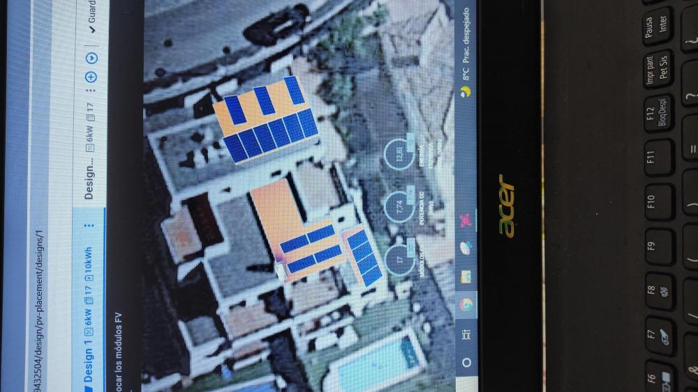

    Africanero está desconectado Forero Junior
    dic 2021
    11

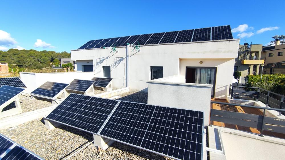

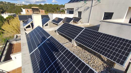

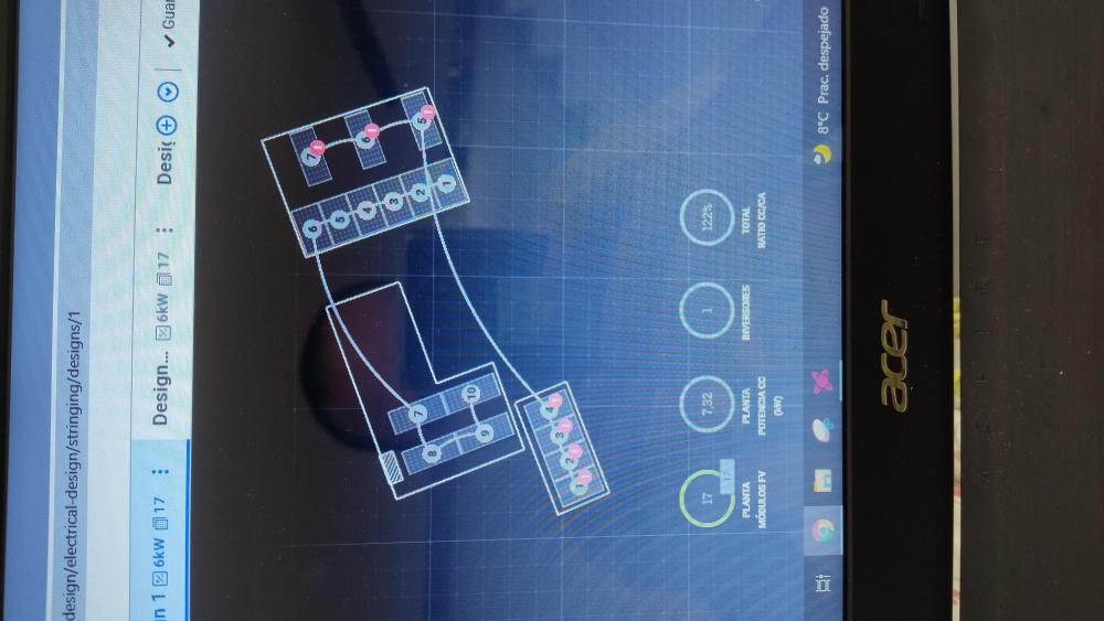

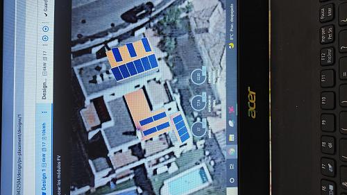

    Hola me llamo Marc y soy nuevo en este mundo, acabo de realizar 3 instalaciones fotovoltaicas.
    - Casa mi vecino, solar edge 6kw con 16 placas 7'3kwp
    - Casa mi padre, growatt hibrido 6kw con 16placas 7,3kpw
    - La de mi casa, solar edge 6kw+ cargador VE con 17 placas 7,7kpw
    Quiero poner batería también en todas las instalaciones, en las solaredge por lo que he visto las LG dan algún problemilla y me comentan los distribuidores que las han descatalogado, por lo que entiendo que estarán por sacar una nueva, en todo caso me voy a decantar por la nueva batería de solaredge que sale a principios de año.
    hace 3 días que tengo mi instalación en producción y me esta produciendo lo estimado en el software de SE, día con poca nube unos 17kw i día soleado unos 21kw, en verano la previsión es producir mas de 50kw.
    Tengo coche eléctrico por lo que mi idea es contratar la tarifa de iberdrola de coche eléctrico que son 3ct de 1 a 7am i el resto a 40ct( es una burrada, pero espero no consumir nada fuera de esas horas)
    así tiraria de sol i de batería en las horas caras i en las horas baratas cargo el coche i si dan nubes para el día siguiente tb cargo batería.
    En mi casa es todo eléctrico.
    Tengo una duda sobre los strings, habláis de tensión mínima de arranque, pero entiendo que en SE esto no aplica, ya que el optimizador ya regula eso, en la imagen que cuelgo podéis ver como el programa me dice que el string es corto, pero yo lo he cableado así igualmente i funciona bien.
    En las imágenes se puede ver la instalación de placas de la casa de mi vecino y la mía, tengo 2 terrazas mas con placas que no tengo fotos ahora mismo.
    Nueva instalación de autoconsumo conectada a red. Novato con muchas dudas.-1640693804543.jpgNueva instalación de autoconsumo conectada a red. Novato con muchas dudas.-1640693804559.jpgNueva instalación de autoconsumo conectada a red. Novato con muchas dudas.-img-20211210-wa0023.jpgNueva instalación de autoconsumo conectada a red. Novato con muchas dudas.-img-20211210-wa0024.jpg
    Nueva instalación de autoconsumo conectada a red. Novato con muchas dudas.-img-20211228-wa0000.jpg
    Con lo que comentais que ahora se puede sobredimensionar al 200% podria poner todas las placas en 1 string i guardar el otro string para la bateria? o es mejor que se quede asi repartido?
    otra duda que tengo, al conectar la bateria, hay que empalmar en un string de entrada del inversor, quiere decir que la bateria solo carga con la energia producida por ese string? o el inversor es capaz de derivar energia de un string a otro?

    Normalmente, con solaredge, mínimo 8 placas por String, puedes poner en un String placas con diferentes orientaciones, yo tengo dos String, uno con 7 en una orientación + 1 en otra y otro con 14 con misma orientación(15 placas de 340wp y 7 de 350wp
    Tengo dos String, en total 7550wp, y solaredge HD 5000, en días totalmente nublados, en estas fechas apenas paso de los 7kw de producción, tengo consumos de unos 20kwh diarios, la batería (14;4kwh, solo utilizo 12kwh) apenas consigue mantener un día sin importar de la red(días totalmente nublados) dos días seguidos nublados, a tirar lo que falta de la red, pero son pocos los días totalmente nublados.
    Las baterías, habiendo sol o medio sol, consiguen mantener la importación de la red casi a cero, pero en días nublados, más si son seguidos, no lo consiguen.
    Este mes, hasta hoy, he tenido que importar 57kwh.
    El mes que más he producido ha sido julio, 1,3Mwh, de abril a octubre ambos incluidos todos los meses pasan de 1Mwh, hay que tener en cuenta, que este año apenas ha llovido.
    Espero que esto de pueda servir de referencia
    Lo de usar un String solo para las baterías, no lo he comprendido del todo, si lo conectas directamente a las baterías, con un mppt, los optimizadores solaredge no funcionan y no tienes energía, los tienes que quitar(los optimizadores) para que funcione
