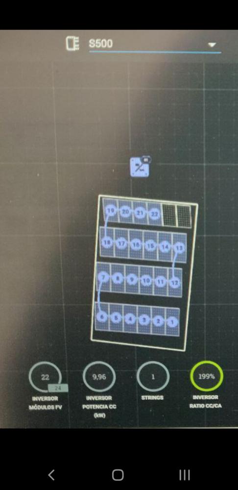

Ventorrillo
Confirmado en el designer de la marca, admite hasta el 200%.
Tenemos el Rolls Royce de los in versores, jeje

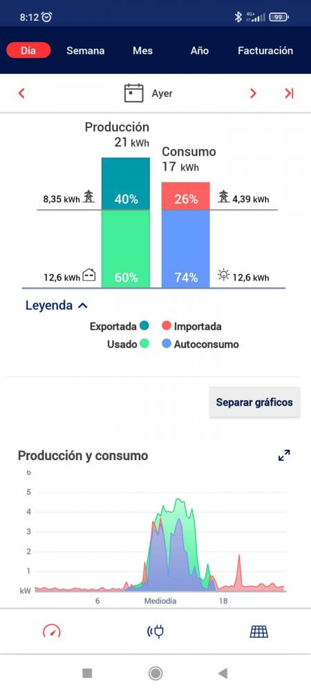

El sistema funciona mejor en días nublados, en invierno produce más, al amanecer y atardecer. En verano habrá bastante energía que no podrá producir (clipping). Para aprovecharía habría que cambiar en inversor.
En mi caso mejora mucho en invierno y dejaría de producir unos 800kWh al año por clipping.
El inversor si le han subido el margen al 200% es que está muy sobredimensionado.

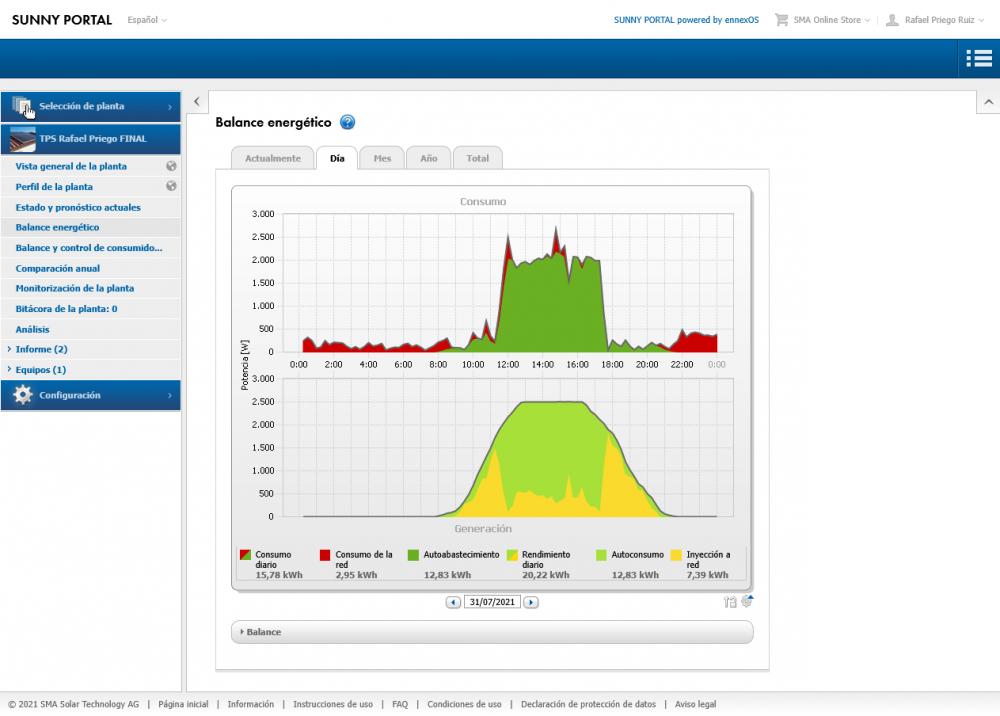

Archivo adjunto 26170
Esta es la campana de produccion con un inversor de 2,5Kw y pontecia de placas 3,7Kw
Re: Nueva instalación de autoconsumo conectada a red. Novato con muchas dudas.
Un ejemplo perfecto de clipping
Ojo que la captura es de julio. En mucho meses el aprovechamiento del sobredimensionado es mucho mayor ya que es muy probable que desde noviembre hasta febrero no se llegue a los 2,5kW del inversor. Muy bueno poder llegar a ese nivel de sobredimensión del kWp.

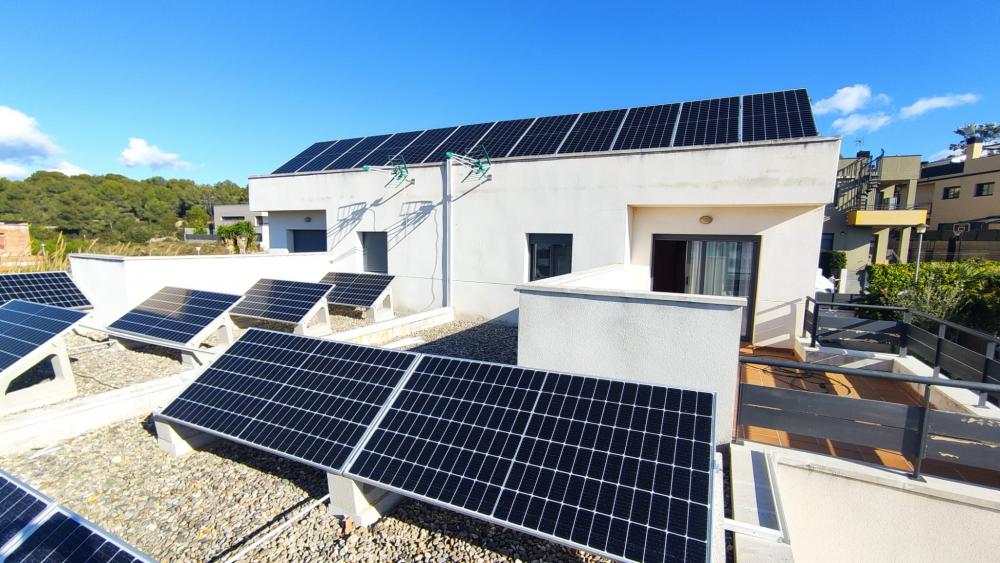

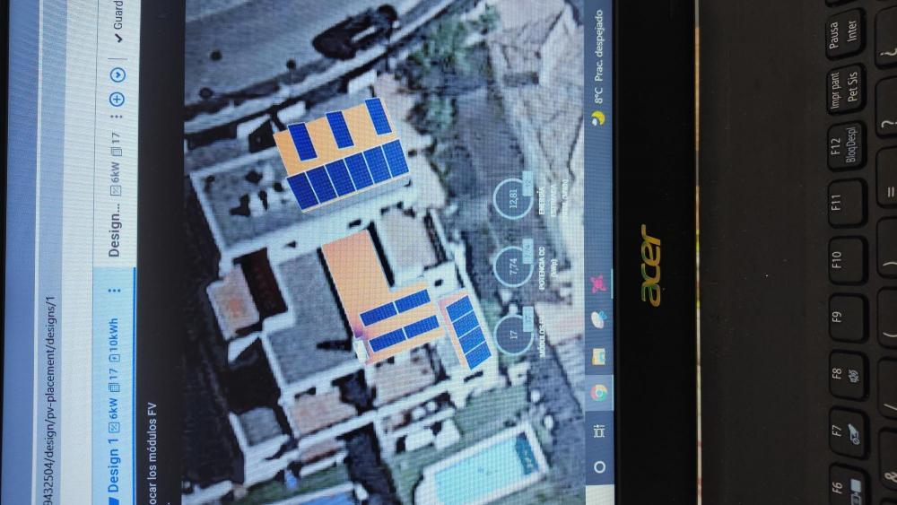

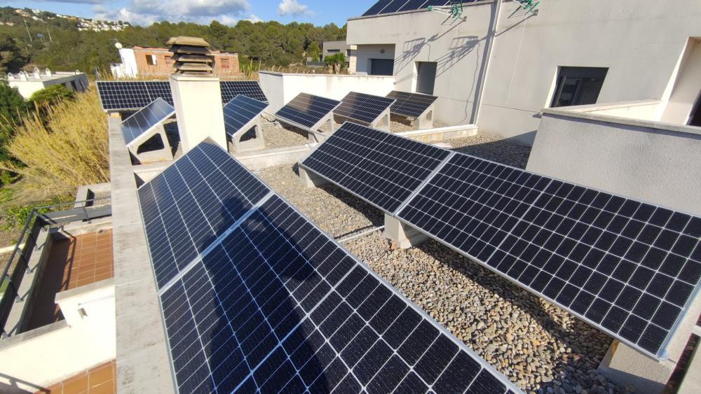

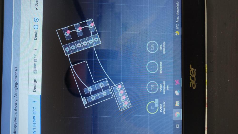

Hola me llamo Marc y soy nuevo en este mundo, acabo de realizar 3 instalaciones fotovoltaicas.
- Casa mi vecino, solar edge 6kw con 16 placas 7'3kwp
- Casa mi padre, growatt hibrido 6kw con 16placas 7,3kpw
- La de mi casa, solar edge 6kw+ cargador VE con 17 placas 7,7kpw
Quiero poner batería también en todas las instalaciones, en las solaredge por lo que he visto las LG dan algún problemilla y me comentan los distribuidores que las han descatalogado, por lo que entiendo que estarán por sacar una nueva, en todo caso me voy a decantar por la nueva batería de solaredge que sale a principios de año.
hace 3 días que tengo mi instalación en producción y me esta produciendo lo estimado en el software de SE, día con poca nube unos 17kw i día soleado unos 21kw, en verano la previsión es producir mas de 50kw.
Tengo coche eléctrico por lo que mi idea es contratar la tarifa de iberdrola de coche eléctrico que son 3ct de 1 a 7am i el resto a 40ct( es una burrada, pero espero no consumir nada fuera de esas horas)
así tiraria de sol i de batería en las horas caras i en las horas baratas cargo el coche i si dan nubes para el día siguiente tb cargo batería.
En mi casa es todo eléctrico.
Tengo una duda sobre los strings, habláis de tensión mínima de arranque, pero entiendo que en SE esto no aplica, ya que el optimizador ya regula eso, en la imagen que cuelgo podéis ver como el programa me dice que el string es corto, pero yo lo he cableado así igualmente i funciona bien.
En las imágenes se puede ver la instalación de placas de la casa de mi vecino y la mía, tengo 2 terrazas mas con placas que no tengo fotos ahora mismo.
Archivo adjunto 26205Archivo adjunto 26206Archivo adjunto 26207Archivo adjunto 26208
Archivo adjunto 26209
Con lo que comentais que ahora se puede sobredimensionar al 200% podria poner todas las placas en 1 string i guardar el otro string para la bateria? o es mejor que se quede asi repartido?
otra duda que tengo, al conectar la bateria, hay que empalmar en un string de entrada del inversor, quiere decir que la bateria solo carga con la energia producida por ese string? o el inversor es capaz de derivar energia de un string a otro?

Normalmente, con solaredge, mínimo 8 placas por String, puedes poner en un String placas con diferentes orientaciones, yo tengo dos String, uno con 7 en una orientación + 1 en otra y otro con 14 con misma orientación(15 placas de 340wp y 7 de 350wp

He estado mirando el datasheet de los optimizadores. Y el String minimo para el modelo que tengo P505, es de 6 placas. Con los modelos mas pequeños si es de 8.
Es mejor partirlo en 2 string o si se puede meter todas las placas en 1?
