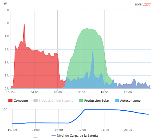

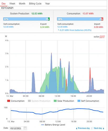

    Aquí te pongo un pantallazo de un día con sol de este invierno, como ves en la curva de abajo, tarda poco, a las 12 o 12,30 está llena ya.
    El vaciado, como tengo todo eléctrico, aerotermia, pues me llega a las 10 de la noche que entra el horario valle, si no se ha llenado porque no haya hecho suficiente sol pues no llega. En los meses que no uso aerotermia, me llega siempre hasta la mañana siguiente cuando ya hay sol, normalmente me llega con un 20 a 30%, no llega a vaciarse del todo.
    Nueva instalación de autoconsumo conectada a red. Novato con muchas dudas.-captura-pantalla-2021-03-20-las-0.27.54.png
    Efectivamente, a eso me refería, que tanto con Solaredge como LG, la verdad es que a mi sí me ha merecido la pena pagar esa pequeña diferencia en precio. Ya conté en el hilo que al poco de instalar el inversor vieron en remoto que había un fallo y me enviaron uno nuevo y se llevaron el primero, otra marca probablemente me hubieran dejado unas semanas sin él para repararlo.
    Vamos, que voy triunfando con los dos, jeje
    Un saludote.

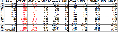

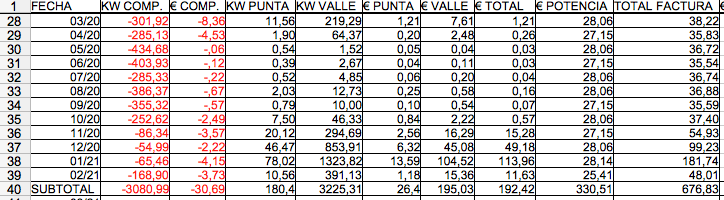

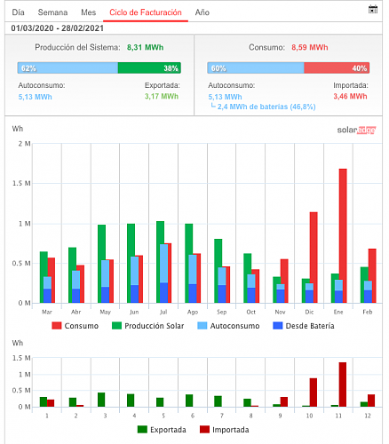

    Hola, ya tengo el cierre del siguiente ciclo anual.
    Este último iba mejor aún, cada año más producción y más optimizado el consumo en casa, pero la dichosa Filomena y sobre todo estar todo el día en casa dos/tres personas teletrabajando, me ha estropeado el balance, este año he acabado pagando 54eur más que el pasado.
    Aún así, no me quejo, pues el ahorro combinado de solar con aerotermia ha supuesto 3.773 eur comparado con lo que tenía antes, caldera de gasóleo, factura loca de luz, etc.
    Por lo tanto sigo con el plazo presupuestado para la amortización.
    Lo que sí me deja bastante claro, es que la compensación es caca, culo, pedo, pis como diría un bebé. 30,69eur en un año entero, lo que sí me ha hecho ahorrar de verdad es la batería, que en invierno me mantiene hasta el cambio a horario valle sin gastar de red por la tarde/noche y el resto del año no llego a gastar nada de red en todo el día, puesto que me llega hasta la mañana siguiente.
    También voy a bajar a 7Kw la potencia cuando entre las nuevas tarifas para compensar un poco lo que me pueda perjudicar el nuevo sistema, ya que solo he pasado de 8 un par de veces en todo el año y por poco tiempo.
    Os dejo el excell de las facturas de luz y el cuadro de la App.

    gracias por compartir tus datos, como me temía la compensación de excedentes es completamente irrelevante en tu producción, así que ahora tengo aún más claro que si me pongo una instalación la dimensionaré para intentar que no vierta nunca, porque no tiene sentido desde el punto de vista de la rentabilidad, al menos en nuestra zona, madrid norte
    gracias de nuevo

    por lo que veo, quitando baterías el autoconsumo no ha llegado a los 3000 kwh, difícil la amortización desde mi punto de vista

    Claro, mi caso es muy concreto, primero porque he primado a tope la batería y sobre todo, que para la amortización he contemplado un pack indisoluble al meter aerotermia junto con la solar, por eso mis cifras no son solo las de los pantallazos, hay que tener en cuenta que entre gasóleo, piscina y la diferencia de lo que pagaba antes de luz, han sido 3.773eur con lo que mi amortización de todo el nuevo sistema va a ser muy muy rápida tal como puse más arriba. Unos 6 años y tres meses aprox. para la factura total de aerotermia, solar, etc.

    Aqui vemos porque no han querido el "balance neto".
    de 3080kwh vertido (seran en horas punta, si o si), ni te compensan en horas valle (3225kwh valle consumidos).
    Eso seria (en mi punto de vista) el minimo: compensar kwh punta por kwh valle.
    3080kwh (h. punta vertido) en 3080kwh (h.valle consumidos) Eso ya es un chollo para ellos.
    Te cobran el kwh valle a 8cts y te pagan el kwh punta a 1cts. Vaya compensacion!!!

    Que el sistema de compensación es un choriceo para los de siempre, está claro, pero no es del todo correcto las cuentas que haces, el precio no es ese, sale tanta diferencia de precios porque en el compensado no compensan por todo, solo por energía, por peajes nada. Que esa es otra, no compensar por los dos conceptos mientras sí los cobran ellos.

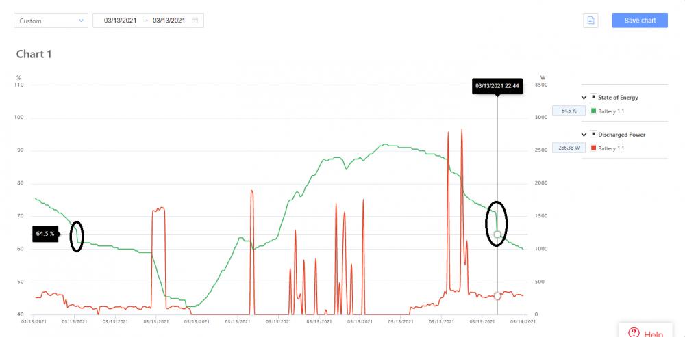

  19. #769
    Fledermaus está desconectado Forero
    may 2019
    Murcia
    61
    Predeterminado Re: Nueva instalación de autoconsumo conectada a red. Novato con muchas dudas.

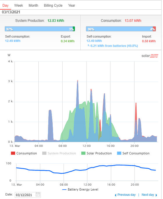

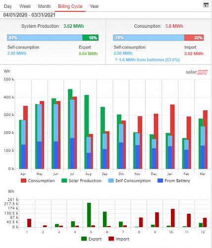

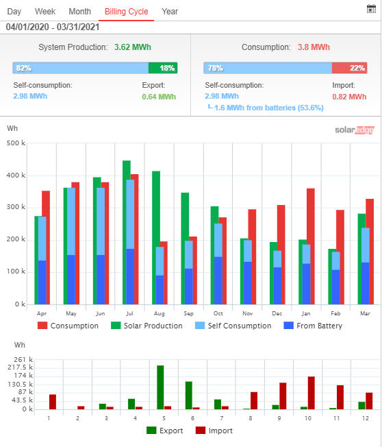

    Enhorabuena Ventorrillo por tu sistema, está funcionando muy bien. Ese cierre anual es muy bueno. Yo también he cerrado año el 25 de Marzo que es cuando cumple años la instalación. En mi caso con 2680wp me ha producido 3620kWh pero hay que tener en cuenta que no empecé ha volcar excedentes hasta finales de Junio, por lo que la producción total debería ser 4000kWh. Este ha sido mi resultado:
    Nueva instalación de autoconsumo conectada a red. Novato con muchas dudas.-produccion-2020-21.jpg
    El próximo ciclo anual a ver cuanto es capaz de producir.

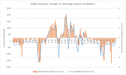

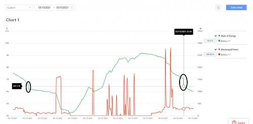

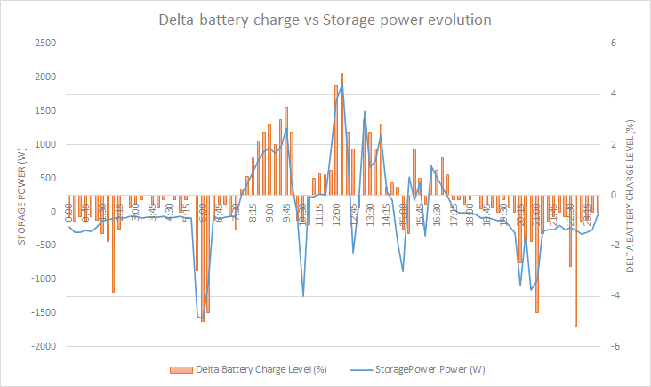

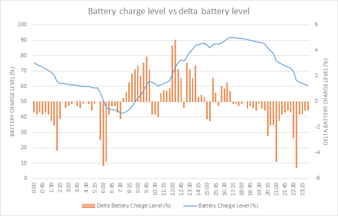

    Continuando con el tema de la batería, le escribí al soporte técnico de LG acerca del efecto que se ve en la siguiente imagen:
    Nueva instalación de autoconsumo conectada a red. Novato con muchas dudas.-drop-effect-battery.jpg
    Como se ve hay dos momentos en los que se produce una fuerte caída del nivel de carga de la batería sin que haya un consumo alto de energía en esos momentos. La respuesta del soporte de LG es la siguiente:
    "thank you for your request.
    This is a known issue from our BMS which should be solved with one of the next software updates.
    Our BMS is calculating the SoC again and then a 'drop' up or down can appear. This is not a quality issue with the battery.
    If you have any other questions, please do not hesitate to contact me."
    Por un lado da esperanza de que una actualización de software lo resuelva, y tranquilizan respecto del estado de la batería. Pero también tengo que decir que hace un año y medio el mismo técnico de soporte de LG dio la misma respuesta cuando pregunté la primera vez, por lo que no se cuando piensan resolver el problema este.
    Lo pongo aquí por si alguien tiene un efecto parecido.

    Hola Fledermaus, puedes poner la gráfica del panel de ese mismo día con la curva de la batería, capturada en ordenador para que salga todo? el cuadro de Potencia y energía, se llama.
    Según ellos solo es que se auto-corrige el BMS, por eso al no tener importancia para el estado de la batería y su vida, pues no tendrán mucha prisa en corregirlo. Yo me lo creo, porque si fuera mentira y fuese grave, ya lo habrían solucionado viendo que están dispuestos hasta a cambiar baterías con algún fallo.
    Hola Ventorrillo, no se si te refieres a esta gráfica:
    Nueva instalación de autoconsumo conectada a red. Novato con muchas dudas.-grafica-dia-13-marzo.jpg
    No he entendido muy bien el cuadro de datos que indicabas. La gráfica anterior se saca también con las herramientas de Solaredge de diagnóstico y tiene mayor resolución. En este cuadro general no se ve muy claro. El efecto es que por ejemplo está al 70% y al minuto siguiente está al 60%, sin paso intermedios. Lo que sí que he notado es que la pendiente de caída de nivel de carga es diferente antes y después del evento de caída de nivel de carga. El mismo día lo tengo graficado con la exportación de datos que se puede hacer desde el dashboard:
    Nueva instalación de autoconsumo conectada a red. Novato con muchas dudas.-dia-13-marzo.png
    Este gráfico muestra en barras el cambio de nivel de carga cada 15 minutos, y en línea la potencia de carga o descarga de la batería. Si hay unas barras que no tienen una correlación con la línea continua es que hay una caída de nivel de carga no justificada con la potencia de descarga de la batería.
    Graficado de la siguiente manera se ve claramente el cambio de pendiente antes y después del evento de caída de nivel de carga. Esto podría estar explicado con lo que dicen que el BSM no calcula correctamente y provoca una caída repentina que luego se compensa con una caída menos pronunciada posterior.
    Nueva instalación de autoconsumo conectada a red. Novato con muchas dudas.-dia-13-marzo-segunda.png
    Muchas gracias por tus aportaciones, encantado en tratar de enriquecer tu hilo.

    Cita Iniciado por Fledermaus Ver mensaje
Nombre: Grafica dia 13 marzo.jpg
Visitas: 97
Tamaño: 49,7 KB
Nombre: dia 13 de marzo.png
Visitas: 88
Tamaño: 35,7 KB
Nombre: dia 13 de marzo segunda.png
Visitas: 84
Tamaño: 22,2 KB
    Perdona, no había vuelto a entrar en el hilo, sí me refería a esa gráfica, ya sé que es más "bruta" al renovarse cada 15min. pero al estar acostumbrado a verlo a diario, digamos que me habla más que las otras.
    Lo que te pasa se ve muy claro, habrá que creer a los de soporte y que sea lo del BSM.
