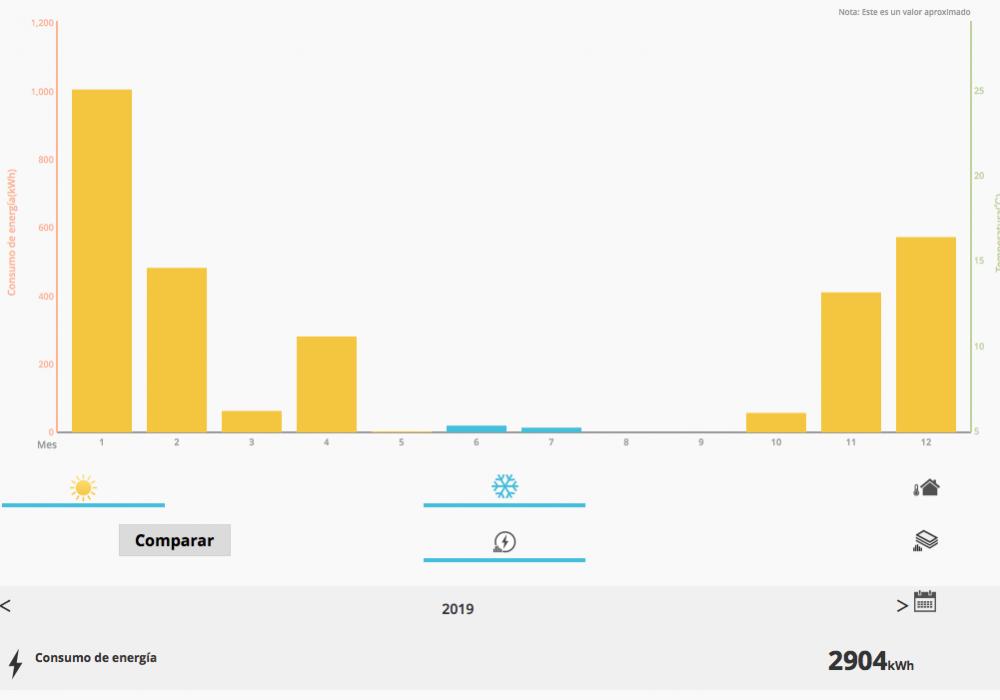

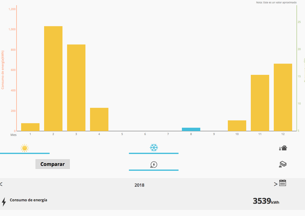

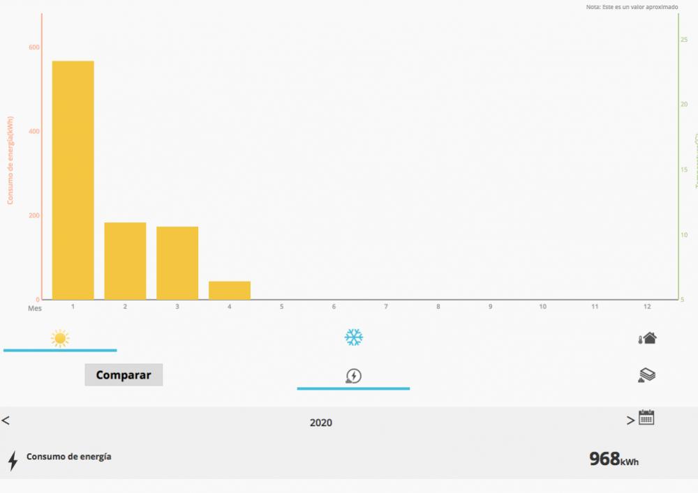

Por si te sirve de orientación, yo hetenido suficiente con el aerotermo de 200 litros y tengo una mujer y una hija que en lugar de ducharse se meten a cocer y bastante rato.
Tengo configurado para que no entre nunca la resistencia excepto para el ciclo de legionela cada semana aprox.
Eso sí, hay que procurar que no se quieran duchar seguidas, una por la noche y otra por la mañana por ejemplo, el resto, mi hijo y yo podemos cuando queremos porque somos más normales con la temperatura y no nos tiramos media hora lavandonos el pelo.
Te dejo capturas de la aerotermia año a año y quito las anteriores para que no te líes.

Puedes comentar a que se deben esas diferencias entre los meses de enero y febrero de los distintos años? Es que parecen diferencias muy grandes, entiendo que la primera de enero de 2018 sería porque no tendrías instalado el sistema, pero en los demás años hay diferencias que rondan el 50%.
Re: Nueva instalación de autoconsumo conectada a red. Novato con muchas dudas.
Exacto el primer enero es cuando la puse.
Las diferencias del 2018 al 2019 son por un 2018 frío de cojones con un 2019 que hizo un tiempo casi veraniego por la zona centro al menos.
Una duda me surge al verlo
La refrigeración parece que la pusiste para probarla y no la volviste a usar, viendo los consumos ¿ es porque pusiste un aire acondicionado ?
Lo del frio y el calor de un año para otro es verdad, por lo menos aquí también, y al ser aerotermia la diferencia cuando hace menos frío es mucho más acusada.

Ya te comentaba en el primer mensaje, que mi casa venía dé tener un suelo radiante de los que se ponían hace casi 30 y caldera de gasóleo, por lo que el paso de los tubos no son lo más adecuado para el frío.
Me limité a probar y sí, se notaba, pero me pareció mejor poner un aire acondicionado y viendo el resultado en la planta baja, al año siguiente puse otro arriba. Recuerda que en verano sobra electricidad para muchos sies acondicionados.

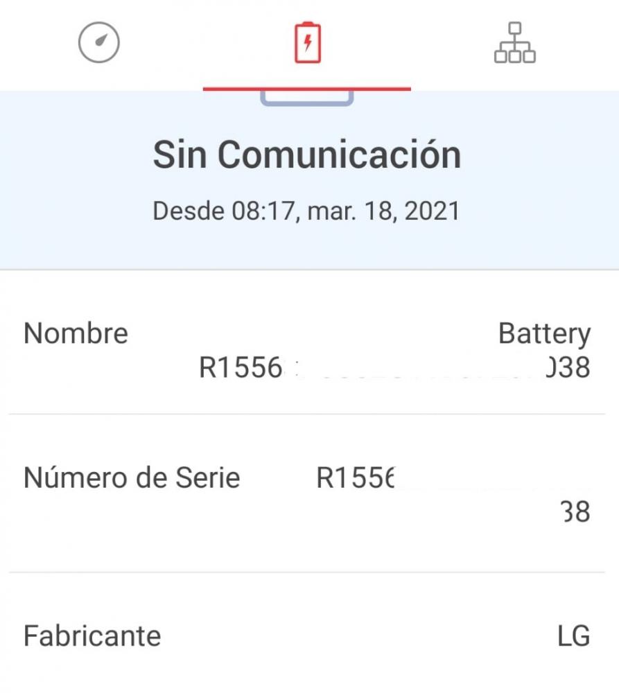

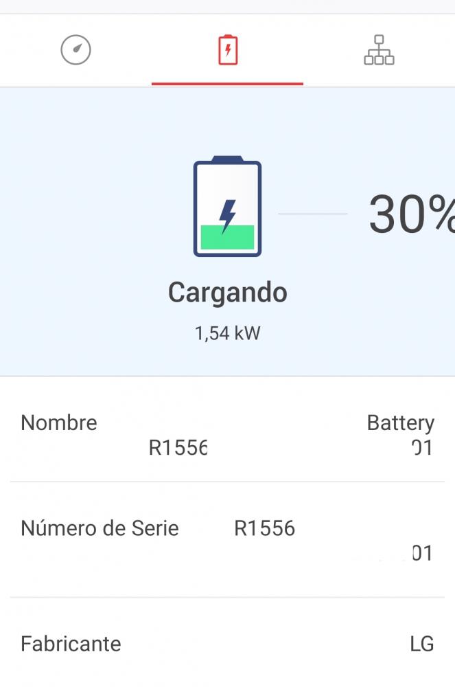

Buenas chicos, espero que todos estéis bien del virus.
Retomo el hilo porque tengo novedades:
Resulta que hace unos días me contactaron de LG Chem para decirme que mi número de serie de la batería estaba entre las que habían detectado que podrían tener un problema de fiabilidad antes del término del periodo de garantía de rendimiento que dan, por lo que procedían a cambiarla. Total que acordé con ellos la fecha y previo envío de la nueva a mi casa, ayer vino un equipo técnico y me la sustituyeron y ahora tengo la vieja en espera de que venga el transportista a llevársela.
No sé si tendrán algo que ver esas células con las del batterygate de Hyundai/LG en los Kona e Ioniq, pero la verdad es que aunque se pague algo más por las marcas, desde luego vale la pena cuando pasan estas cosas.
Estoy muy contento, porque me han "regalado" tres años y dos meses de batería, ahora vuelvo a estrenarla y amplío el tiempo de uso, que espero sean muchos años más.
En resumen un BRAVO por LG Chem.
En breve subiré el informe del siguiente periodo anual que se cumplió al cierre de febrero, supongo que estos días me llegará la factura ya.
Os dejo pantallazo de la vieja el día que la desconecté temprano, antes de que empezase a cargar (Me pidieron que estuviera lo más baja posible para su transporte seguro) y de la nueva ya funcionando.

Muchas gracias por la información. También tengo una batería LG RESU 10H funcionando con un sistema SolarEdge, puesta en marcha en Marzo de 2018 pero que estaba comprada de Enero del 2018 y acabo de escribir al contacto que tenía de servicio técnico en Alemania para que me informen si está afectada. ¿Puedes publicar aquí los contactos con los que estuviste acordando?, me imagino que son de España. Yo he escrito a "[email protected]".
Yo había notado en la batería desde hace casi dos años que a veces da una caída brusca de nivel de carga, por ejemplo en 5 minutos pasar de un 70% a un 60%, en el peor de los casos. Consulté hace año y medio y me dijeron que podía ser un problema del BSM, el software de control de la batería, que lo actualizarían en remoto. No me ha parecido ver que se haya actualizado y el efecto seguía, sin empeorar notablemente eso es verdad. No me preocupaba demasiado porque, excepto en invierno, la batería no se me vacía del todo nunca y al salir el sol partía de un nivel superior al 10% de reserva que dejan siempre.
No se si tendrá que ver con este tema por el que te la han cambiado, pero yo ya estaba mosca. A ver que me dicen.
Muchas gracias de nuevo por tu aportación
