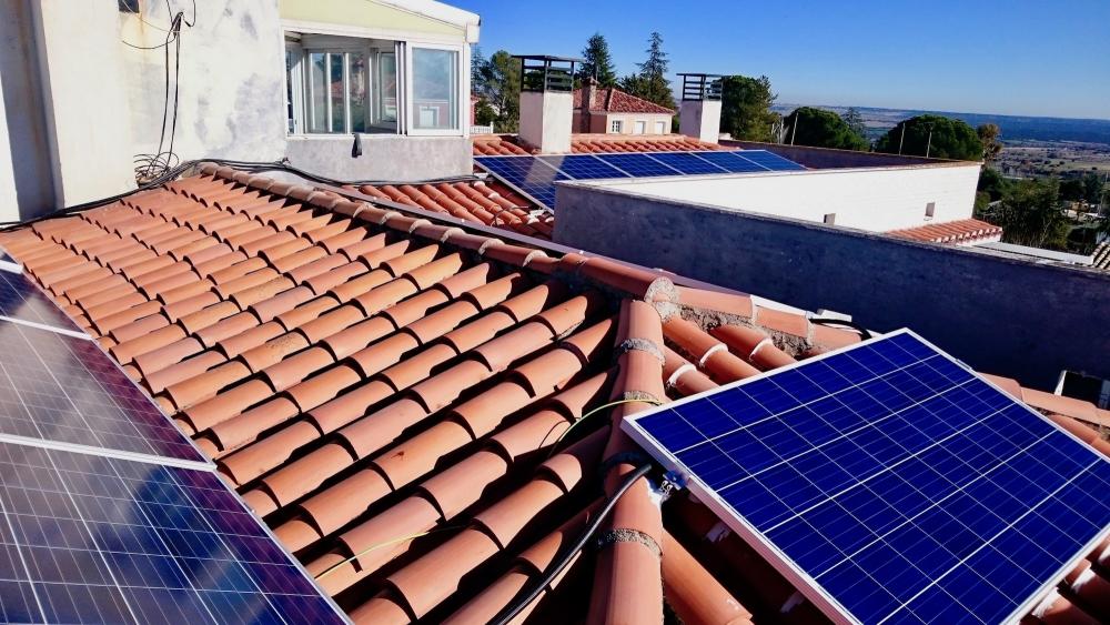

Has calculado la sombra que te da ese muro???
Sí, en la foto engaña, está más bajo que buena parte del tejado, solo es un peto a efectos estéticos desde fuera de la casa, para que no se vea el tejado. Ahora que es cuanto más bajo está el sol del año, prácticamente no me da sombra más que cuando está amaneciendo, las placas acaban un poco más arriba del larguero que se ve.

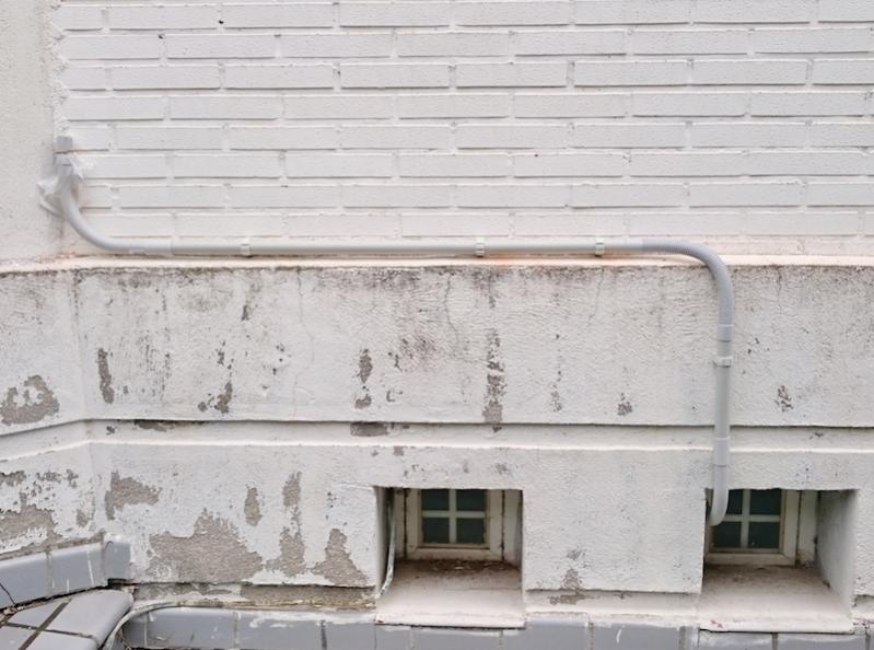

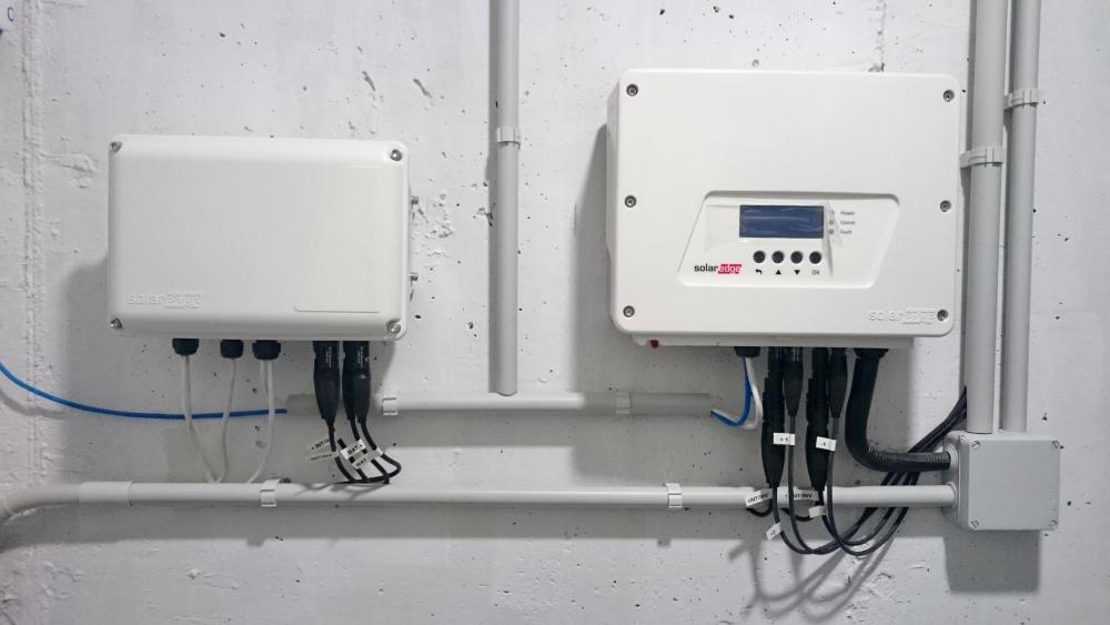

Bueno, pues como mientras nieva y llueve no puedo subir al tejado, me he entretenido haciendo lo de la "sala de máquinas"
Falta la conexión de la batería cuando llegue y los cables que vengan del tejado.
También he empezado con el entubado de los cables que bajarán desde arriba.
Archivo adjunto 17564
Archivo adjunto 17565

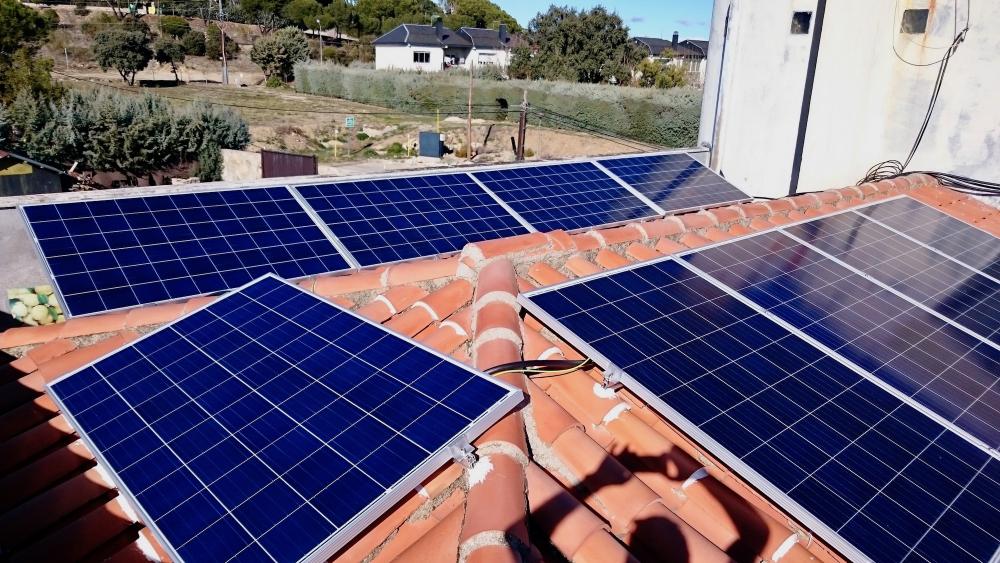

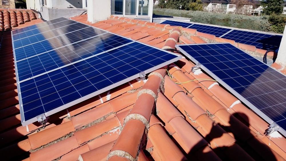

Bueno, pues tejado totalmente acabado, medido el voltaje abajo de cada string y todo correcto, solo queda que llegue la batería y la puesta en marcha.
Archivo adjunto 17658
Archivo adjunto 17659
Archivo adjunto 17660
El cable solar va dentro del tubo corrugado que llamas cable negro grueso, el otro es amarillo y verde, es el de tierra que no importa que esté visto.
Felicidades por tu instalación. Te está quedando estupenda.

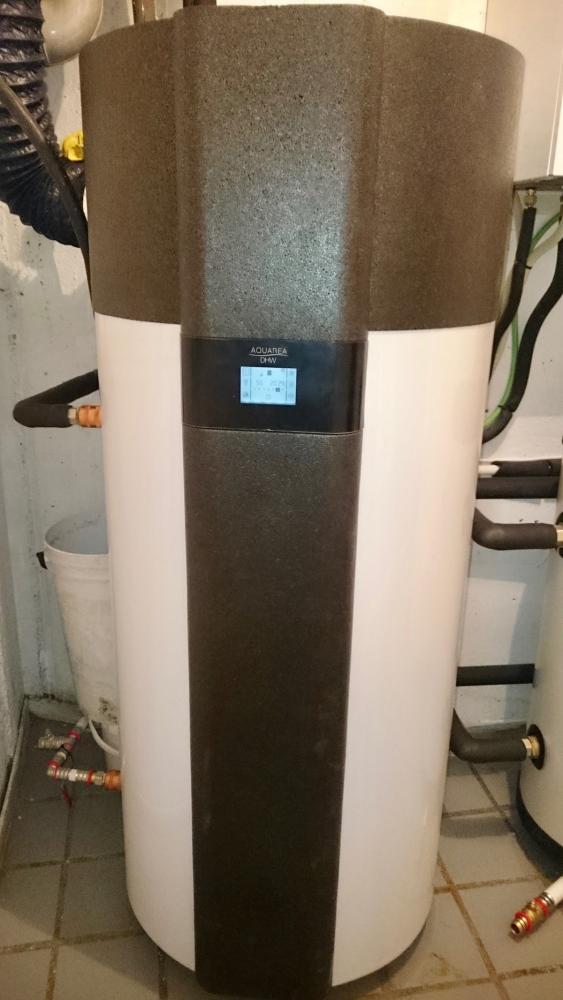

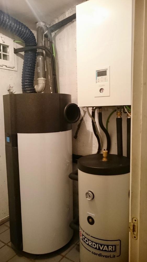

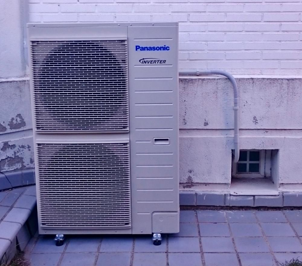

Bueno pues un pasito más, ya he dejado de consumir zumo de dinosaurio y menuda diferencia de sonido y sobre todo de limpieza con la aerotermia.
La semana que viene ya me llega la batería, si vienen pronto a hacer la puesta en marcha, ya estará todo terminado. Seguiré contando.
Archivo adjunto 17686
Archivo adjunto 17687
Archivo adjunto 17688
Archivo adjunto 17689

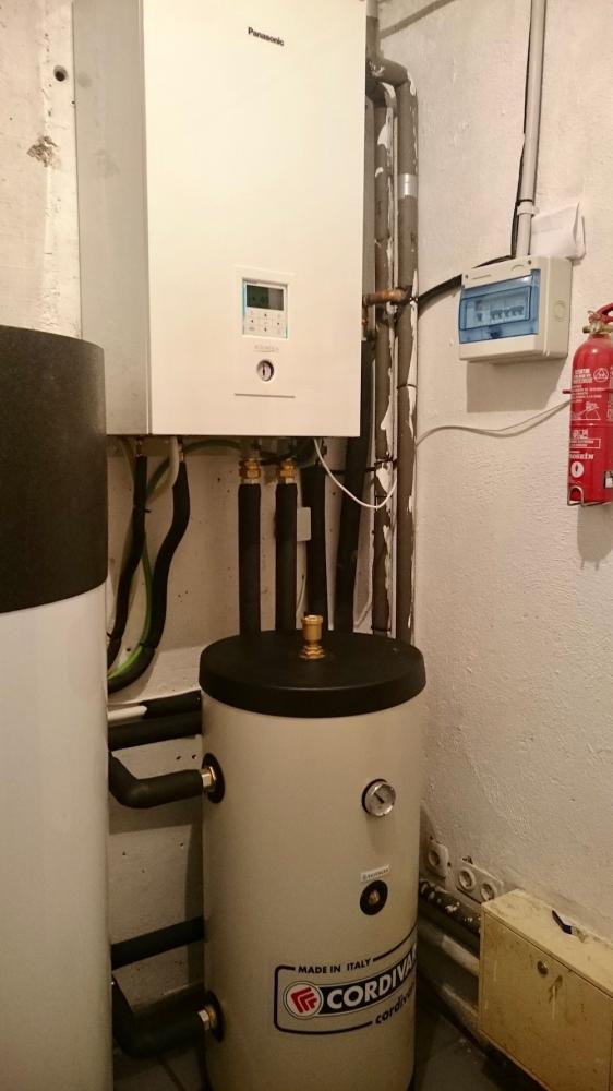

Que buena pinta tiene y que envidia sana me da. Enhorabuena y a disfrutarlo ahora. ¿Que tienes suelo radiante? el intercambiador pequeño es el ACS?
¿Que es ese tudo grande negro? para ventilar? ¿Cuantos paneles has puesto? ¿De que potencia es la Panasonic?
Perdona por tanta pregunta pero es que estoy mirando de ponerlo en mi casa y te vengo siguiendo y me sirve como referencia. Gracias.:icon_biggrin:
Gracias, Tengo suelo radiante, el depósito pequeño es el de inercia de 100 litros, el grande es un termo que lleva su propia aerotermia, es de 200 litros también de Panasonic y el tubo flexible es por donde echa el frío que saca a la calle.
He puesto 20 paneles y la Panasonic es de 12Kw Tiene también ACS pero me recomendaron ponerlo independiente para que no esté parando de calentar el suelo para calentar el ACS y para poderlo quitar totalmente entre temporadas y dejar solo el ACS que consume casi nada. También se invierte el sistema para poder refrescar el suelo en verano.
Gracias ventorrillo, entonces el ACS lo tienes con otra maquina?
Sí, es la más grande de las que se ven, de la que sale el tubo gordo flexible.

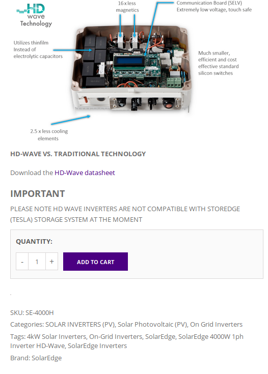

Lo que sí he visto en otras web's es que ese inversor no vale para cargar la batería de Tesla. Por lo menos de momento.
La verdad es que 4 paneles es muy poco para un equipo de este tipo, malgastas tanto inversor para tan poca chicha, no estaría proporcionado.
Sí que vale para Tesla porque cuando lo pides tienes que especificar para qué batería lo quieres, Tesla o LG y al revés también, cuando pides la batería tienes que especificar para qué inversor la quieres si para SolarEdge o para SMA y según leí antes de mcomprar nada, solo SMA y SolarEdge han sido homologados para usarlos con las Tesla que no llevan inversor. Por lo visto Tesla da un certificado de compatibilidad a las marcar que ha probado y son estas dos de momento.

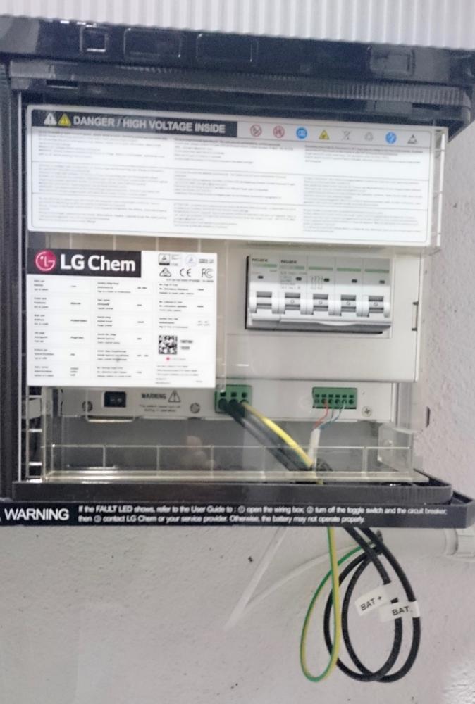

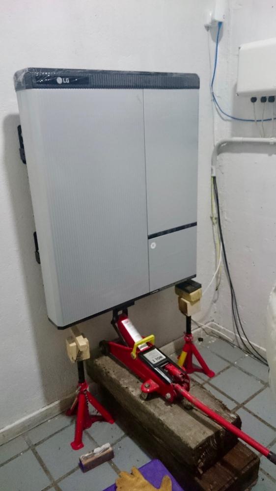

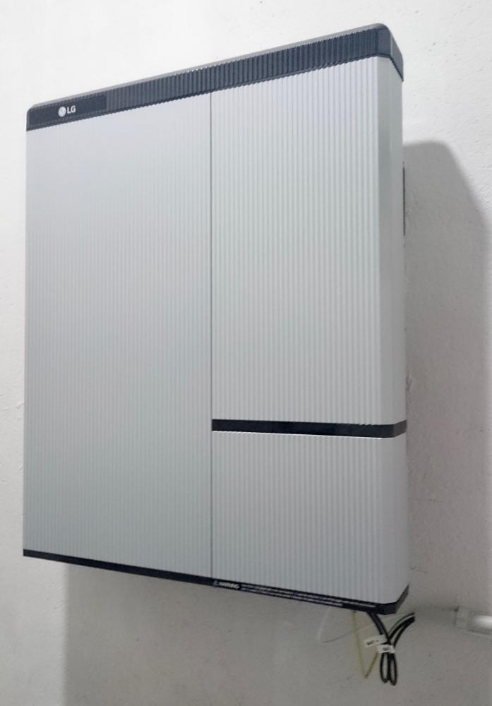

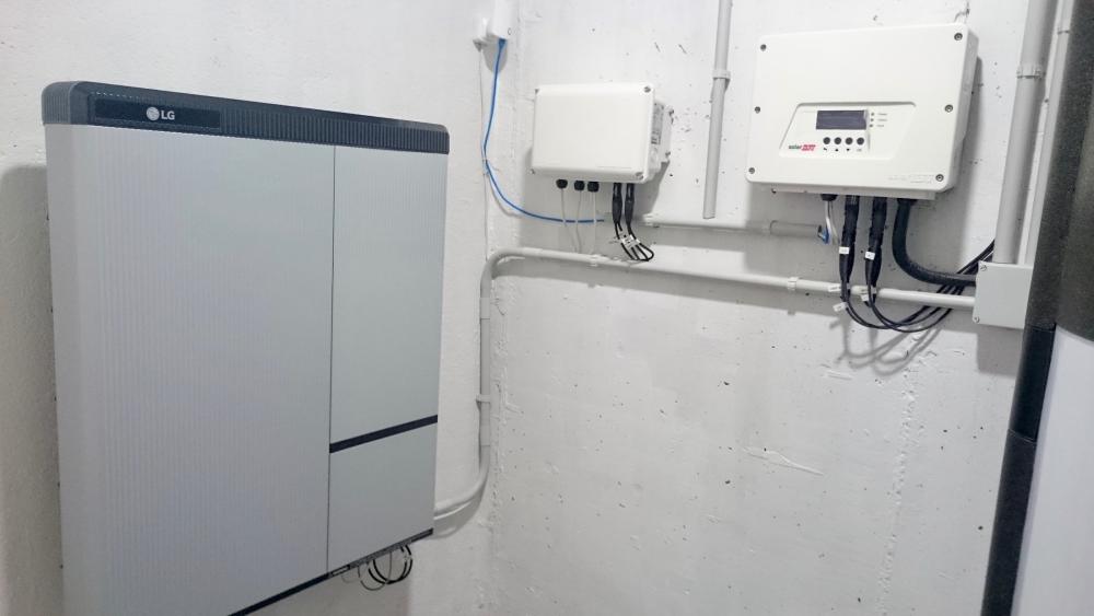

Bueno, pues ahora sí que está todo acabado. Mover la batería ha sido una odisea, poleas, gatos, etc. Y esta mañana otra para levantarla los 60cm que recomienda LG, pero queda de vicio. La semana próxima la puesta en marcha de todo. :icon_biggrin:
Archivo adjunto 17781
Archivo adjunto 17782
Archivo adjunto 17783
Archivo adjunto 17784
Archivo adjunto 17785
@Ventorillo:
Me gusta! Todo te ha quedado muy limpio! Ya nos contarás si todo funciona igual de limpio ...
Gracias, eso espero, que le he metido unas 160 horas según he calculado en total, tejado y abajo, hasta he cambiado la bombilla del cuarto técnico y le he puesto un plafón plano de led super chulo, jaja después de pintarlo y verlo sin la roña de la caldera de gasoil me he venido arriba. :cool:
Ahora en lugar de una cueva, el cuarto técnico parece una central nuclear entre toda la aerotermia y la solar.
Que bien te ha quedado, enhorabuena. A disfrutar del sol.
Enhorabuena. Te ha quedado de lujo!!. Muy chulo todo.
Te dije lo de la batería de Tesla porque lo ponía en esta página web.
Archivo adjunto 17793
Pues no tengo ni idea, lo mismo es que esa figura que pones es de hace tiempo. Doy por hecho que sabes que las Tesla hay de dos tipos, las que llevan su propio inversor y las que no, puede ser que no estés mirando las correctas?
Lo que yo te puedo decir es que no he tenido ninguna clase de limitación en cuanto a Tesla/LG, solo que hay que decidir desde el princípio qué conjunto vas a montar. La batería pasa lo mismo, hay que especificar si va a ser para SolarEdge o SMA porque llevan diferente configuración. Siento no poderte ayudar más, porque como tenía claro que no iba a esperar a que se comercialicen aquí las Tesla pues no me lié más con el tema, fui de cabeza a por la LG.
