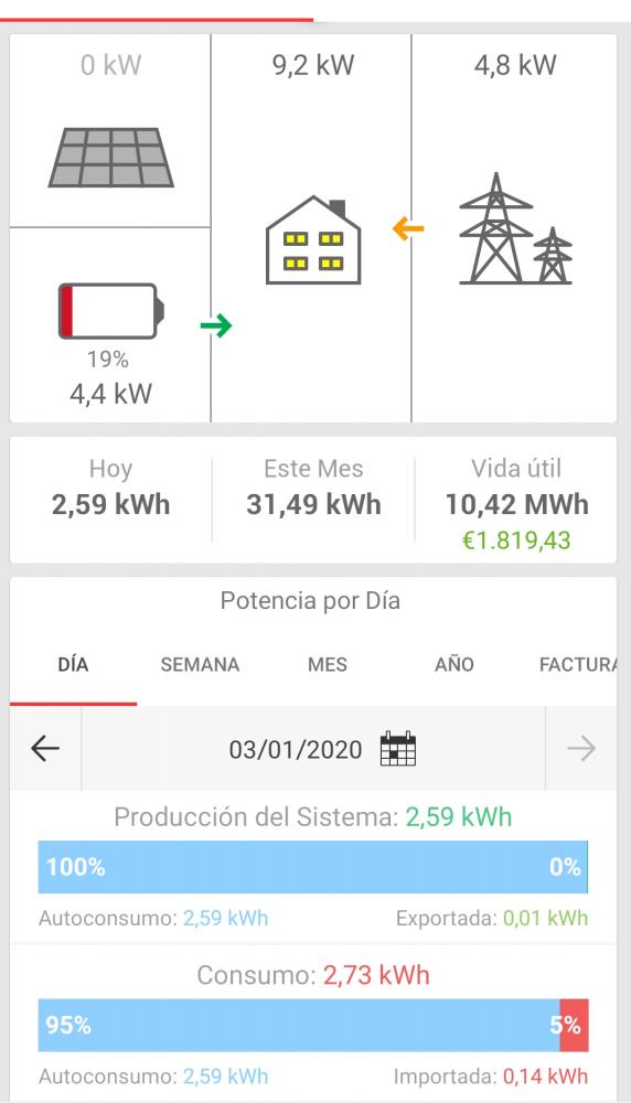

    Mojito, en pantallazo que puse es de un solo día y el 5,53Kw es lo que gasté hasta agotar la batería esa mañana, pero el día anterior ya había gastado desde que me quedé sin sol hasta las 12h de la noche que es cuando entró ese pantallazo. ¿Cómo si no hubiera llegado a empezar esa madrugada con esa curva en la batería?
    Yo no sé en tu caso, pero en el mío que no tengo tanto consumo como tú, repito lo que le pongo en el párrafo anterior a Quadro, quitando diciembre y enero, los demás días muchos de ellos llego hasta la mañana siguiente y por supuesto, una vez que llega un tiempo medianamente bueno ya nunca gasto toda la batería, por lo que repito, en mí caso me ha resultado muy interesante esa inversión a pesar de su precio, incluso ahora con la compensación me sigue resultando muy muy interesante, diría que la compensación sería el complemento después de la batería y no al revés com o dicen algunos que primero la compensación y como complemento la batería, para nada en mí caso.
    En los gráficos se puede ver la utilización de la misma en la parte baja de las barras en azul oscuro. Cuando cumpla el siguiente tramo anual será interesante comparar el gráfico sin compensación con el que quité el vertido cero, en 11 meses lo veremos, pero ya te adelanto que estoy volcando muchísimo, siempre después de cargar al 100% la batería, con lo que me ahorraré más aún.

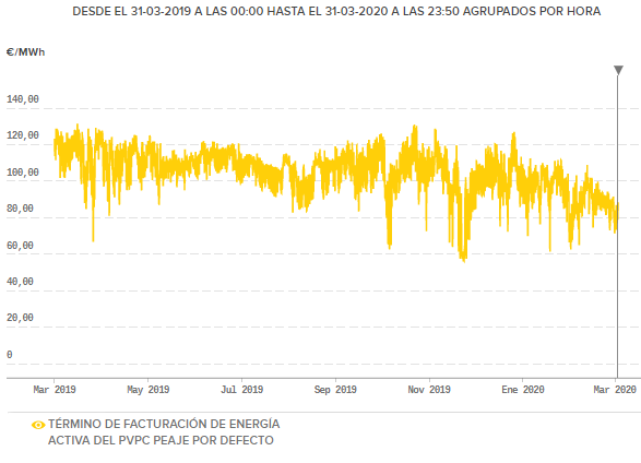

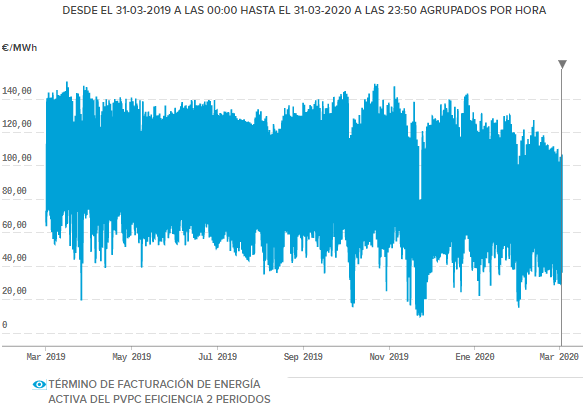

    Predeterminado Re: Nueva instalación de autoconsumo conectada a red. Novato con muchas dudas.
    Pues ya como curiosidad, ésta es la evolución del precio de la tarifa PVPC desde el 1 de marzo de 2019 al 1 de marzo de 2020
    La amarilla es la tarifa PVPC sin discriminación horaria.
    En la azul, los picos de arriba son los precios día a día del periodo punta y los picos de abajo, los del periodo valle.
    Se puede comprobar cómo ha ido bajando el precio de media, a lo largo del año.
    Nueva instalación de autoconsumo conectada a red. Novato con muchas dudas.-precio-energia-2019-2020.png Nueva instalación de autoconsumo conectada a red. Novato con muchas dudas.-precio-energia-punta-valle.png
