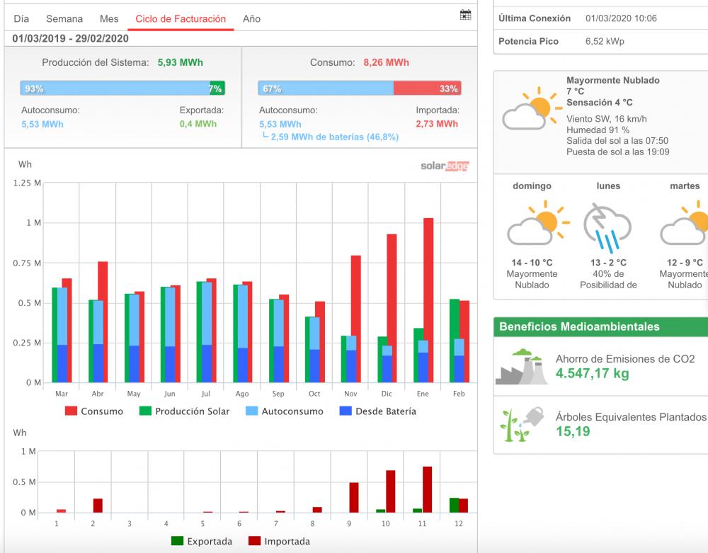

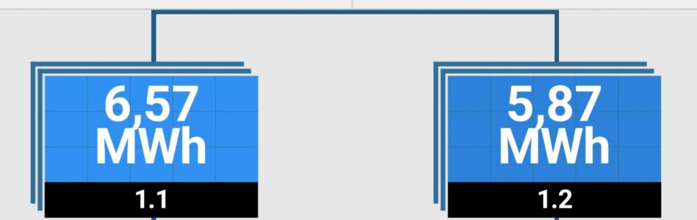

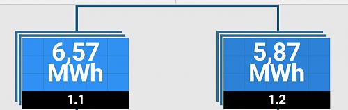

    Bueno, pues esto mejora año tras año señores.
    Ya he cerrado el segundo año el último día de febrero y he ahorrado aún más, con lo que la amortización sigue acercándose imparable a los 3,5 años.
    Pantallazo de la web de el segundo ciclo completo:
    Nueva instalación de autoconsumo conectada a red. Novato con muchas dudas.-captura-pantalla-2020-03-01-las-10.20.36.jpg
    Producción total hasta ahora por string:
    Nueva instalación de autoconsumo conectada a red. Novato con muchas dudas.-20200301_102907.jpg
    Ahorro total que restando los 933 del primer ciclo hacen 1042 para el segundo año:
    Nombre:  Captura de pantalla 2020-03-01 a las 10.18.35.png
Visitas: 699
Tamaño: 13,9 KB

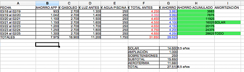

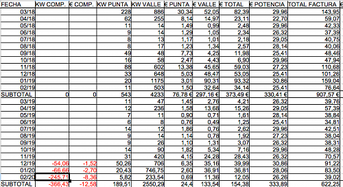

    Excel de los recibos de los dos periodos:
    Nueva instalación de autoconsumo conectada a red. Novato con muchas dudas.-captura-pantalla-2020-03-26-las-19.31.15.png
    Y proyección de la amortización:
    Nueva instalación de autoconsumo conectada a red. Novato con muchas dudas.-captura-pantalla-2020-03-26-las-19.31.43.png

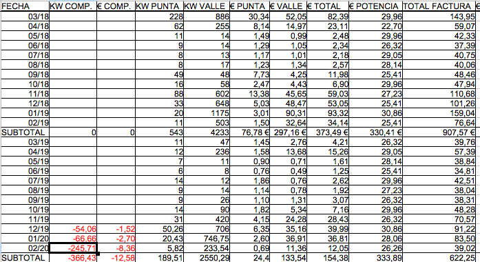

    A partir de mediados de Diciembre, veréis que he añadido dos columnas con la energía que me compensan.
    El año que viene se va a notar mucho en los meses de comienzo y final de temporada fuerte solar, que lo poco que pagaba ahora será cero. Hoy por ejemplo que es el primer día decente habré producido al acabar esta noche a las 24h unos 37 o 38 kWh y he exportado 23,11 kWh. Lo que demuestra que cuando tenia el vertido cero dejaba de producir muchísimo por no poder gastarlo.
    Nueva instalación de autoconsumo conectada a red. Novato con muchas dudas.-captura-pantalla-2020-03-26-las-20.36.54.jpg

    Ventorrillo, te importaria explicar los numeros?
    Entiendo:
    que los datos de la excel, es lo que pagas cada mes a la comercializadora
    Y que en este ciclo (2019-20) has generado 5930 kwh, de los cuales has autoconsumido 5.530 y exportado el resto.
    Luego pones ingresos/ahorro, este año de 1.042€, esta cifra de donde sale?
    Y ahora me voy al cuadro de amortización
    Que es €agua piscina?
    Entiendo que € Total Antes, es la proyección de los gastos Gasoil + agua piscina(?) + Luz Antes
    €Ahorro veo que es la suma de Gasto Gasoil + Ahorro APP (?), pero no le veo el sentido.
    Si no te importa destripar mas tus interioridades, creo que ayudaria a entender tu amortización

    El ahorro es el que me da la app con los precios que le meto mes a mes, ella lo va calculando en tiempo real, pero solo da el total, por eso resto de ahí lo que me ahorré el ciclo anterior y el resto es el que me he ahorrado este último.
    Lo de agua piscina lo puse en el cierre del ciclo anterior pero ha pasado un año, sorry.
    Es porque antes de tener luz gratis dejaba morirse el agua cada año y vaciaba limpiaba y llenaba en primavera, poco ecológico, mucho trabajo y 100m3 eran 250eur sin contar productos químicos y demás.
    Antes era el gasto que tenía por gasoil que ahora es solo luz por cambio a aerotermia más lo citado de la piscina más lo que pagué el año anterior del cambio a solar.
    Actual es lo ahorrado, lo mencionado antes más el ahorro que me da la app que no pago por tener la solar.

    Ventorrillo, en primer lugar, enhorabuena por el ahorro que estás consiguiendo.
    He visto la Excel que pones muy por encima, y doy por hecho que estás en lo cierto y el ahorro es significativo.
    Ahí has englobado el ahorro total por el cambio de la calefacción de gasoil a aerotermia, más la instalación fotovoltaica.
    Pero pienso que podías separar el rendimiento de ambas instalaciones fácilmente, y ver mejor el tiempo de amortización de una y otra.
    La aerotermia seguramente será más complicado, pero la fotovotaica lo veo fácil. Corrígeme si he puesto algún dato erróneo:
    Si has autoconsumido 5.530 kWh y exportado 400 kWh, suponiendo un ahorro de lo autoconsumido de 0,13 € el kWh y lo exportado a 0,03 € el kWh, sale:
    5.530 x 0,13 + 400 x 0,03 = 719 + 12 = 731 € los que has ahorrado este año por la instalación fotovoltaica.
    Tu instalación ronda los 6.500 Wp por lo que suponiendo que consigues un promedio de 9.000 kWh al año (descarto la pérdida anual que tendrán las placas), podrás exportar unos 3.500 kWh al año, que supondrá unos ingresos en esta apartado de unos 100 € al año, que sumado al ahorro de la energía autoconsumida, será de 720+100 = 820 € al año.
    Si el coste de tu instalación ha sido de 15.850 €, tardarías en amortizarlo: 15.850/820 = 19 años. Cosa que, por otra parte, veo razonable considerando que has hecho un desembolso grande en la batería. A pesar de haberte hecho tú la instalación.
    (Tampoco considero el desembolso que posiblemente tengas que hacer en este tiempo en inversor y batería, por lo que lo más seguro es que el tiempo de amortización sea mayor)
    Por lo tanto, y volviendo a tu Excel, esa amortización tan rápida debería de ser por el cambio de la calefacción de gasoil a la aerotermia, cambio de tarifa eléctrica, cambio de costumbres y, en definitiva, a una mejor gestión de la energía.
    Los 0,13 € el kWh impuestos incluidos, lo saco por la media en la tarifa PVP con discriminación horaria, considerando las horas que la energía fotovoltaica se produce en horas punta y horas valle.

    Me vas a permitir, Ventorrillo, que te desmonte todos tus números (y si quieres luego me los vuelves a desmontar tu a mi)
    Dices que has autoconsumido 5530 kwh y eso te ha reportado un ahorro de 1042€, lo que nos da un coste por kwh ahorrado de 0.188€/kwh.
    Por otra parte, en tu excel de gastos dices que has consumido de red en periodo punta, 189 kwh, con un coste de 24.40€, esto representa que el kwh consumido en periodo punta, te cuesta 0.129€/kwh.
    Aquí tenemos una incongruencia entre el coste que representa un kwh comprado y uno ahorrado, cuando deberia ser similar,no?, no se puede ahorrar más de lo que te cuesta el kwh.
    Segundo paradigma: Si no hubieras instalado la FV, tendrias un gasto adicional a los que tienes ahora de los 5530 kwh autoconsumidos, que según tus cuentas son 1042€/año.
    Si la FV te representa un ahorro de 1042€/año y te costó 15.042€, esto da un plazo de amortización (o retorno de la inversión) de unos 14 años
    Pero tu dices que son 3.5, porque cuentas el ahorro en gasoil debido a la aerotermia como si fuera de la FV y eso a mi entender no es así.
    Como puedes tardar más en amortizar la aerotermia que cuesta 11.000€ y te representa al menos un ahorro de 2300€ al año frente a la FV que te ahorra 1040€ y te cuesta 15.000€.
    Tercer Paradigma: Si no hubieses instalado FV, tu factura energética seria 1040€ (ahorroFV)+ 622€ (factura eléxtrica) =1626€
    frente a los 4000€ que venias gastando (gasoil + electricidad), esto es un ahorro de 2374€/año.
    En 5 años habrías recuperado la inversión de la aerotermia y despues cada año tendrias 2375€ más en tu bolsillo
    Pero resulta que según tus cuentas, instalando FV + aerotermia, la aerotermia no la amortizas hasta los 6.5 años
    Al final resulta que es la aerotermia la que paga la FV (y no al revés como se deduce de todo el cuadro de amortización)
    Una pregunta, tu factura electrica anterior era con la misma tarifa que tienes ahora?, cuantos kwh consumias antes de la aerotermia?
    Otra manera de haber hecho los calculos combinados, seria ver tu factura energetica, antes y despues.
    Antes : 2700€ gasoil + 1300€ electricidad = 4000€ /año
    Actual : 622€ electricidad
    Ahorro combinado: 4000€ - 622 = 3378€/año
    Inversión total: 27510€
    ROI : 8.14 Años (los 6.5 años de todo tampoco me salen por ningun lado)
    Nota:
    He despreciado el coste del agua, porqué mantener una piscina familiar en condiciones, durante el invierno, con 4 horas de bomba (otoño-invierno) hay más que suficiente y esto se puede hacer en tarifa valle, 4kwh*30dias*6meses= 720kwh, a 0.052€/kwh no son ni 40€ al año.
    Bueno espero sirva al resto de compañeros, tu como ya tienes la instalación hecha y estás supercontento con ella, casi que da igual si lo amortizas en 6 o 8 años

    Cita Iniciado por sifos Ver mensaje
    Nota:
