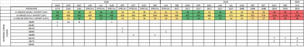

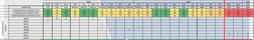

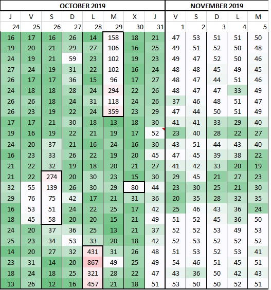

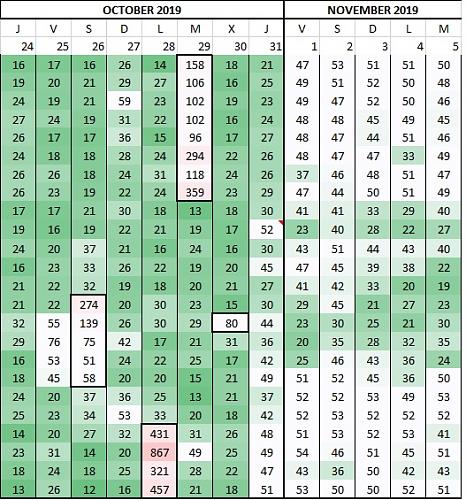

    Pero yo he notado el cambio, hay un antes y un después. Fíjate en esta imagen de justo cuando hicieron el cambio de FW:
    Nueva instalación de autoconsumo conectada a red. Novato con muchas dudas.-deteccion-cambio-patron-consumo.jpg
    Si te das cuenta, el día 31 de Octubre a las 9 de la mañana cambia el patrón. Antes consumía menos de 20Wh en promedio (aunque algunas veces se ponía por encima) y después consume más de 50Wh. Y el hecho viene de una inestabilidad grande en el consumo. La importación fluctua entre 0 y 200W en décimas de segundo. Añado otra imagen para que veas el cambio de patrón desde el inicio de funcionamiento del sistema y las alarmas que se han generado:
    Nueva instalación de autoconsumo conectada a red. Novato con muchas dudas.-deteccion-cambio-patron-consumo-inicio.jpg
    Además estoy comprobando el efecto claro que tiene la batería en este tema. Ahora que hace mucho más sol, cuando la batería llega al 100% de carga el comportamiento vuelve a ser normal. Solo se produce inestabilidad cuando trabaja cargando o descargando batería.
    El consumo residual que tiene Ventorrillo según su gráfica es mínimo, apostaría que en el entorno de 10 a 15Wh. Comprueba que versión de FW tienes si usas Solaredge, siempre hablo del inversor de esta marca.
    Que pequeña ha quedado la segunda foto. Lo siento. Intento subirlo más grande.
    Nueva instalación de autoconsumo conectada a red. Novato con muchas dudas.-deteccion-cambio-patron-consumo-inicio_2.jpg
    Pues no se hacerlo.

    Predeterminado Re: Nueva instalación de autoconsumo conectada a red. Novato con muchas dudas.
    Cita Iniciado por Fledermaus Ver mensaje
Nombre: Deteccion cambio patron consumo desde inicio_2.jpg
Visitas: 130
Tamaño: 42,7 KB
    Pues no se hacerlo.
    Al hacer click sobre la misma se amplia y se ve mejor.
    Efectivamente, la gráfica que subiste con el contorno rojo es demasiado, al menos para Solaredge, yo tengo un par de vatios, a veces hasta 10W pero apenas hay momentos que pase de ahí, tanto con vertido cero como ahora abierto.
    Es lo mínimo para taponar que no vaya en la dirección contraria cuando el inversor no quiere.
    Una vez me explicaron que trabajan como una manguera de agua, para que vaya en una dirección u otra, simplemente dan un pelín más de presión, pues la luz es igual, con un par de voltios ya va para donde se quiere por lo visto.

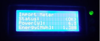

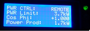

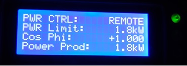

    Y el tema es que ha ido variando como se ve en la imagen del seguimiento de la instalación desde el principio. Soy un poco friqui y lo registro todo. Por ejemplo, noté un cambio de comportamiento en verano debido a un cambio de frigorífico... El nuevo que tenemos es un Samsung de muy alta eficiencia (190kWh de consumo anuales aproximadamente) y no era capaz de detectarlo cuando funcionaba pues tiene unas rampas de arranque tremendamente suaves. Lo he medido y pasa de 0 a 30W en 3 minutos, el inversor no se enteraba.
    Pero el problema de ahora es de regulación. Cuando el sistema está estable, en la siguiente pantalla del display el valor PWR Limit y Power Prod son el mismo. Uno es la consigna que se le pone al inversor y el otro es el valor real que está consiguiendo:
    Nombre:  Estable.jpg
Visitas: 797
Tamaño: 17,5 KB
    Y el consumo residual es:
    Nombre:  consumo estable.jpg
Visitas: 841
Tamaño: 12,2 KB
    Cuando está inestable, la consigna se ha disparado al límite de potencia nominal del inversor:
    Nombre:  Inestable.jpg
Visitas: 827
Tamaño: 20,2 KB
    Y el consumo varía en décimas de segundo desde exportación neta hasta importación de casi 200W en momentos:
    Nombre:  consumo inestable.jpg
Visitas: 825
Tamaño: 14,3 KB
    Esto solo se produce desde que actualizaron a 3.2525, antes tenía consumos bastante más bajos y sobre todo estables y sin alarmas HW. A ver si son capaces ya de encontrar el problema, de momento desde Israel lo único que dicen es que es un problema de inestabilidad de la red, lo que he comprobado con un analizador de redes que no ocurre y además tengo toda esta información y más que estoy recopilando.
    Yo jamás he visto distinto valor en PWR LIMIT y POWER PROD. Estando bien, debería ir siempre al unísono.
    A ver si hay suerte y cuando vean que la tensión en la red no es la culpable, te lo puedan solucionar.
    Que se pongan las pilas con el repaso del software.
