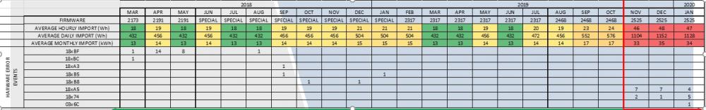

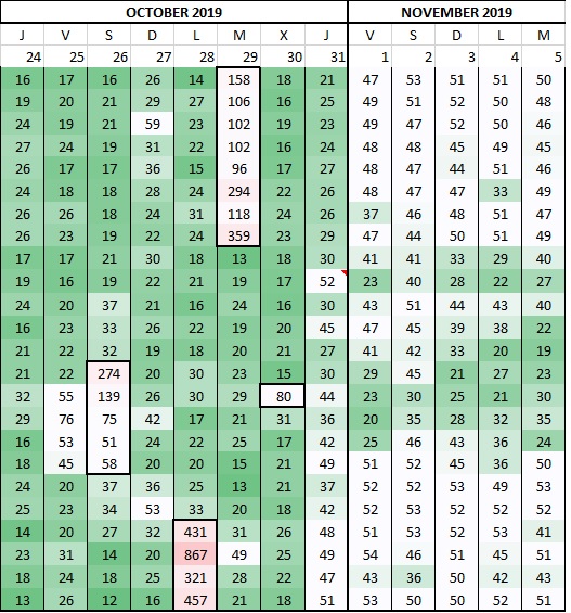

Pero yo he notado el cambio, hay un antes y un después. Fíjate en esta imagen de justo cuando hicieron el cambio de FW:
Archivo adjunto 21980
Si te das cuenta, el día 31 de Octubre a las 9 de la mañana cambia el patrón. Antes consumía menos de 20Wh en promedio (aunque algunas veces se ponía por encima) y después consume más de 50Wh. Y el hecho viene de una inestabilidad grande en el consumo. La importación fluctua entre 0 y 200W en décimas de segundo. Añado otra imagen para que veas el cambio de patrón desde el inicio de funcionamiento del sistema y las alarmas que se han generado:
Archivo adjunto 21981
Además estoy comprobando el efecto claro que tiene la batería en este tema. Ahora que hace mucho más sol, cuando la batería llega al 100% de carga el comportamiento vuelve a ser normal. Solo se produce inestabilidad cuando trabaja cargando o descargando batería.
El consumo residual que tiene Ventorrillo según su gráfica es mínimo, apostaría que en el entorno de 10 a 15Wh. Comprueba que versión de FW tienes si usas Solaredge, siempre hablo del inversor de esta marca.

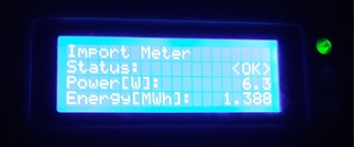

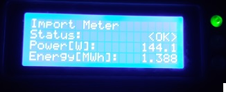

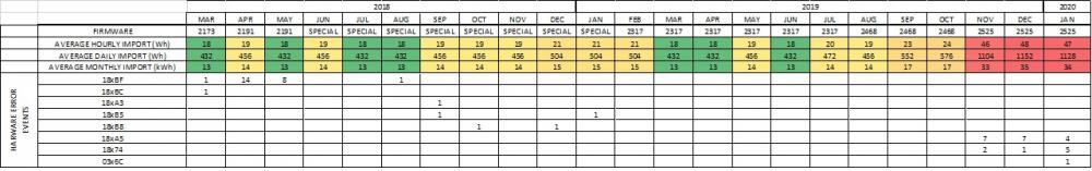

Y el tema es que ha ido variando como se ve en la imagen del seguimiento de la instalación desde el principio. Soy un poco friqui y lo registro todo. Por ejemplo, noté un cambio de comportamiento en verano debido a un cambio de frigorífico... El nuevo que tenemos es un Samsung de muy alta eficiencia (190kWh de consumo anuales aproximadamente) y no era capaz de detectarlo cuando funcionaba pues tiene unas rampas de arranque tremendamente suaves. Lo he medido y pasa de 0 a 30W en 3 minutos, el inversor no se enteraba.

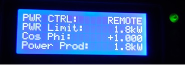

Pero el problema de ahora es de regulación. Cuando el sistema está estable, en la siguiente pantalla del display el valor PWR Limit y Power Prod son el mismo. Uno es la consigna que se le pone al inversor y el otro es el valor real que está consiguiendo:
Archivo adjunto 21983
Y el consumo residual es:
Archivo adjunto 21985

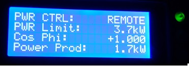

Cuando está inestable, la consigna se ha disparado al límite de potencia nominal del inversor:
Archivo adjunto 21984
Y el consumo varía en décimas de segundo desde exportación neta hasta importación de casi 200W en momentos:
Archivo adjunto 21986
Esto solo se produce desde que actualizaron a 3.2525, antes tenía consumos bastante más bajos y sobre todo estables y sin alarmas HW. A ver si son capaces ya de encontrar el problema, de momento desde Israel lo único que dicen es que es un problema de inestabilidad de la red, lo que he comprobado con un analizador de redes que no ocurre y además tengo toda esta información y más que estoy recopilando.

Yo jamás he visto distinto valor en PWR LIMIT y POWER PROD. Estando bien, debería ir siempre al unísono.

Yo ya me daría con un canto en los dientes si me ponen la versión anterior de FW 2468 que no entiendo porque no pueden hacerlo. Me da que es una excusa porque no se creen lo que les estoy informando. Tres informes he hecho en powerpoint con toda la información y todavía no parece que se crean que tienen un problema con la versión FW 3.2525. A quien lea esto, que no os actualicen, estoy convencido que tiene un problema. El hecho es que tengo el FW 2468 en mi ordenador pero no voy a cambiar yo el firmware y arriesgarme a perder la garantía, lo tienen que hacer ellos, pero parece que no están convencidos.

Muchas gracias, todos los inversores tienen siempre, en modo vertido cero, un consumo residual, como dice Ventorrillo en el suyo es mínimo. El mío era también muy bajo y es algo que valoro bastante pues tengo dimensionado el sistema para que prácticamente viva del sol y de la batería. En Mayo pasado por ejemplo ni un solo día se vació la batería y el consumo importado de red por residual fue de apenas 18kWh. Con el que ahora tengo creo que menos de 40kWh no tendría, y me fastidia haber hecho una inversión en paneles de alta calidad, un sistema de inversor caro con sus optimizadores, una batería de alta tensión que no es barata, para que por un residual todavía importe, si o si, 40kWh al mes por defecto. Esto quiere decir que incluso aunque todo el año pudiera vivir solo de sol y batería tendría cerca de 500kWh de consumo de la red, inaceptable bajo mi punto de vista.

Pues no se si alguien de Solaredge lee el foro o la última información enviada ha hecho que se mueva todo. Me acaban de enviar el proceso para hacer un RMA y me van a enviar una nueva placa de comunicaciones porque por lo que me han explicado, hay algunas versiones de fw especiales que una vez cargadas no hay marcha atrás posible. Entonces me tienen que mandar una placa preconfigurada con una versión de fw anterior donde si funciona correctamente.
Hay cosas que no entiendo la verdad, pero parece que se están moviendo. Bien por Solaredge aunque han tardado en convencerse.

Gracias a ambos. Creo que la última información que he pasado ha sido determinante. Se ve claramente como cuando la batería está al 100% y se queda en estado idle, ni carga ni descarga, el sistema funciona igual que antes del cambio de FW. El reporte que genera la aplicación con datos cada cuarto de hora es muy claro, a partir de un 95% de batería donde empieza a reducir el ritmo de carga, empieza a estabilizarse la importación residual. Cuando empieza a usar otra vez la batería vuelve a subir. No puede tener relación con la estabilidad de la red.
