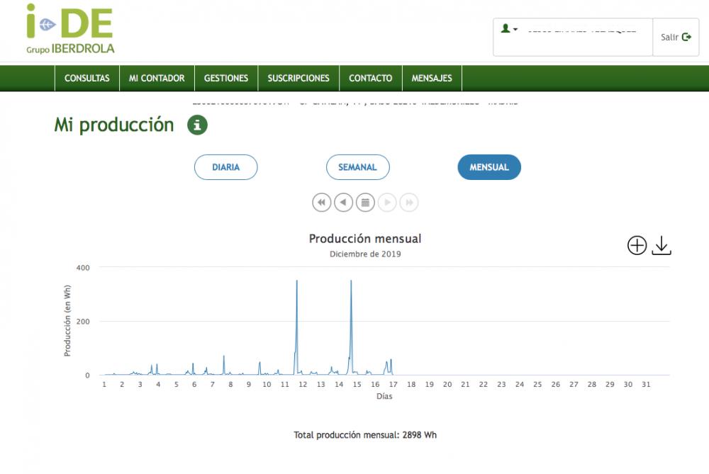

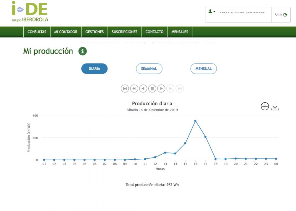

Hoy he entrada a ver si salían las gráficas de producción y voilá!!!!
Aunque la solicitud de cambio de condiciones todavía sale en trámite, pero bueno, poco a poco se ve que va avanzando la cosa. Tampoco me corre mucha prisa con la miseria de excedente que hay ahora con este mal tiempo que tenemos en Madrid.

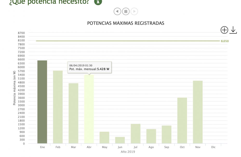

Buenas,

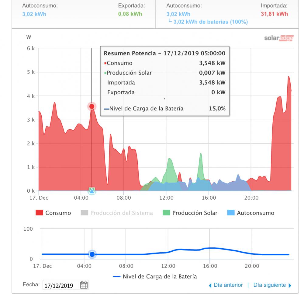

Alguien me podría decir si con el sistema de monitorizacion de Solaredge incluyendo el Smart-meter en cabecera para controlar consumos ¿hay registro de la potencia maxima demandada en días, semanas o meses? O si se puede programar para registrarlos... estoy pensando en montar también Solaredge y unos de los puntos a favor es la monitorizacion en tiempo real de potencias producidas, importadas o consumidas. Me interesa mucho esto para saber que consume de pico cada cacharro en un momento determinado y ajustar la potencia contratada al detalle. Muchas gracias de antemano

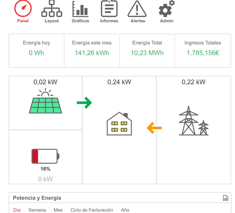

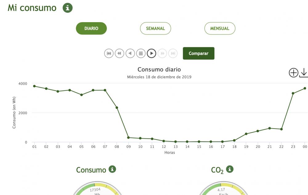

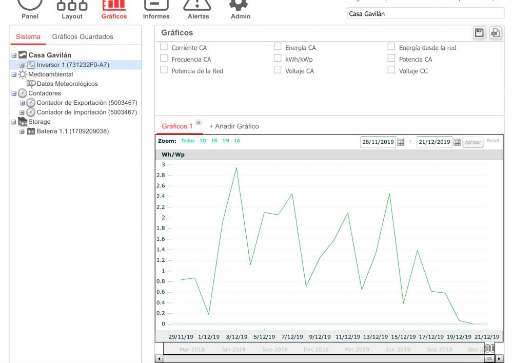

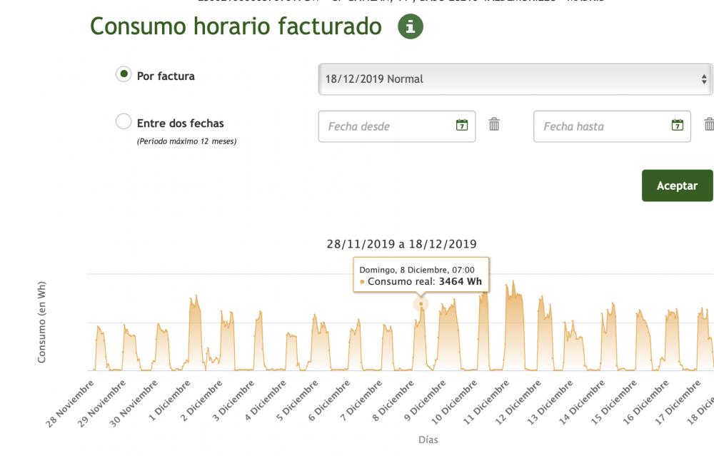

Hola, sí, se puede ver consumos en todos los rangos de tiempo, picos, sacar gráficas, de corriente, potencia, etc. toda clase de parámetros. Incluso puedes estar mirando en tiempo real y ver cómo aumenta cuando pones en marcha un horno o lo que sea, si tienes curiosidad cuanto sube con cada cosa.
Luego en la compañía eléctrica tienes unas herramientas muy útiles para saber durante unos meses hasta donde ha subido tu pico y decidir si bajar la potencia contratada, etc.
Te pongo unos ejemplos de varias cosas citadas.

Y gracias a los de las enhorabuenas. :-))

Pues yo en el mío, y estoy seguro que no es especial, puedo ver en tiempo real, por ejemplo, que me está consumiendo la casa 2kw y poner el horno y ver que pasa a 3,85kw, con lo cual el horno consume en ese momento un 1,85kw y así con cada aparato.
En este hilo he subido cantidad de capturas de la pantalla de la app tanto del móvil como del ordenador donde se ve como lo monitoriza.

Veo que tienes el menu de instalador de Solar Edge, yo lo tengo capado a usuario solo.
Solo tengo las pestañas; Panel, Layout, Admin.
