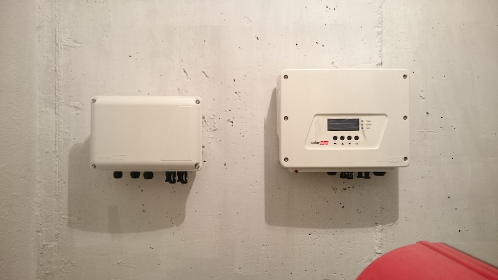

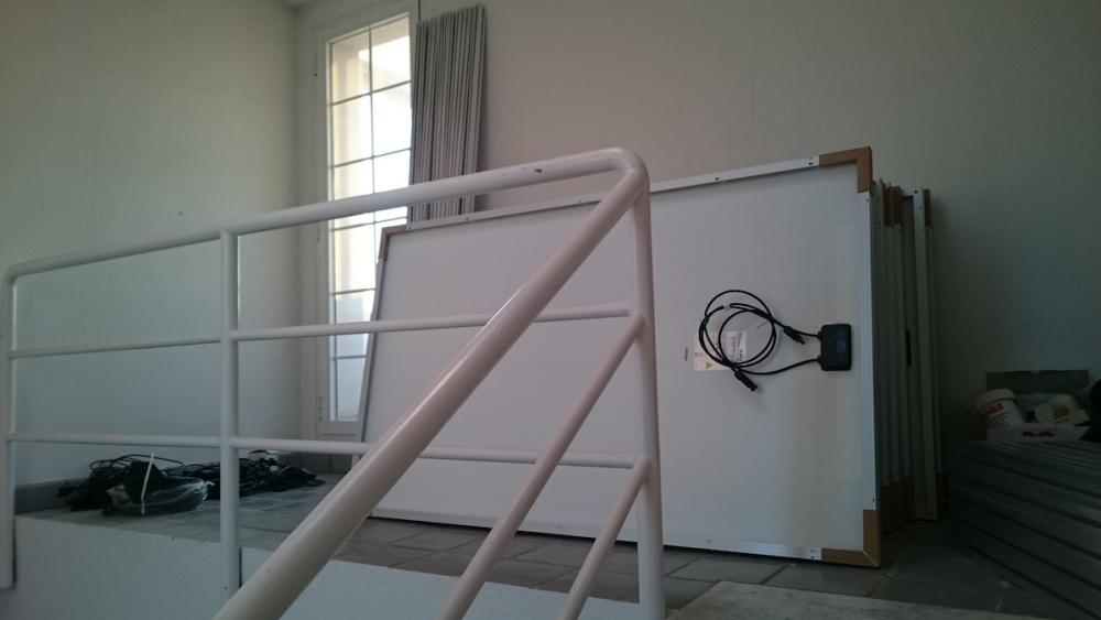

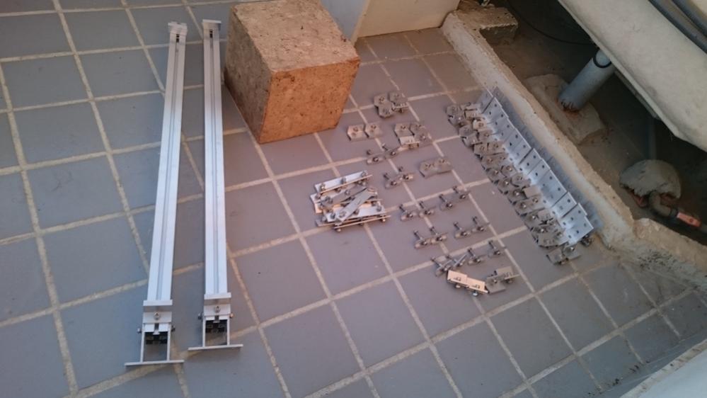

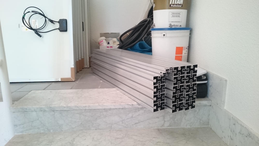

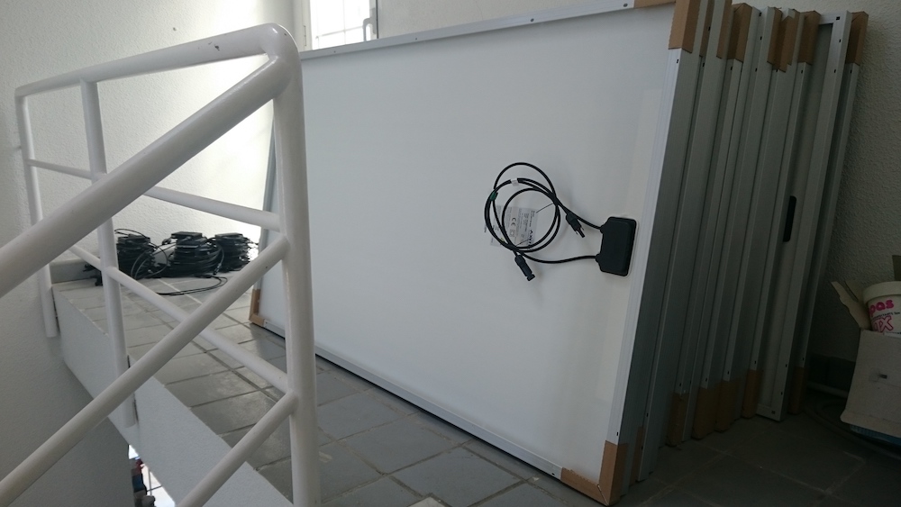

Hola a todos, vuelvo a la carga que después de toda la paliza que os doy con mis preguntas, no puedo dejar el hilo sin nada que contar.
Como prometí iré poniendo los pasos que vaya dando y después del paréntesis de 10 día que he pasado fuera por Navidades, vuelvo a la carga.
Antes de irme recibí todo el equipo excepto la batería que tarda un poco más porque va configurada especialmente para el inversor SolarEdge y resulta que solo había en stock con la configuración para Tesla que es la otra opción.
Pongo unas fotos después de subir dos pisos todos los paneles y cable, herramientas, optimizadores por cada placa y toda la estructura, una paliza vamos. Todo clasificado y demás.
El inversor y el interface instalados en su sitio, etc.
Archivo adjunto 17477
Archivo adjunto 17484
Archivo adjunto 17478
Archivo adjunto 17479
Archivo adjunto 17480

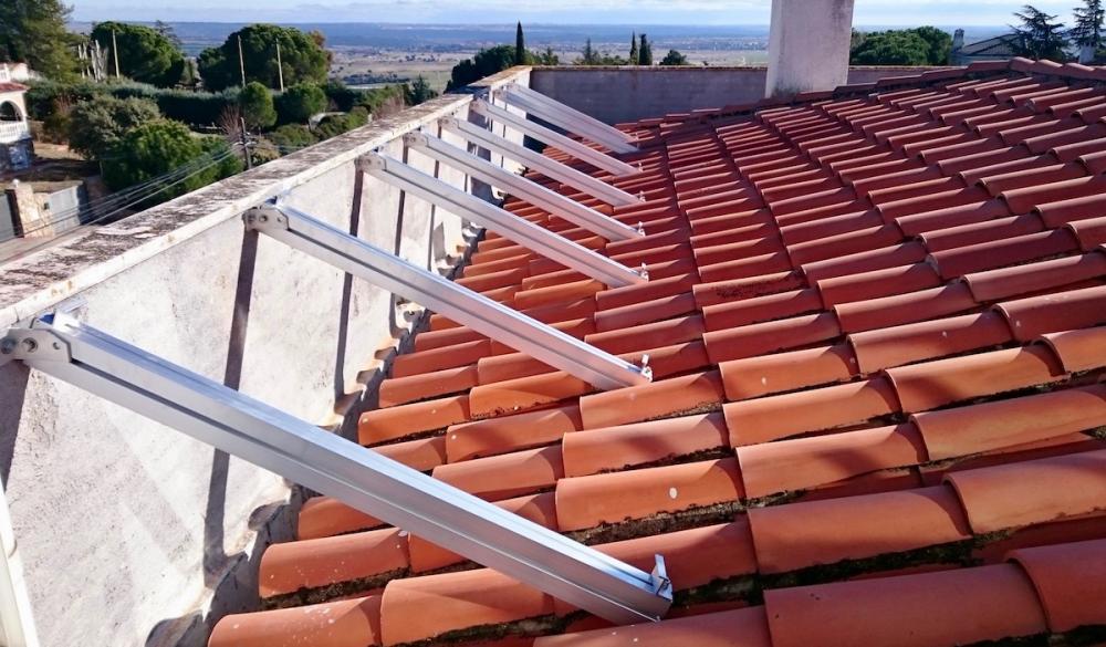

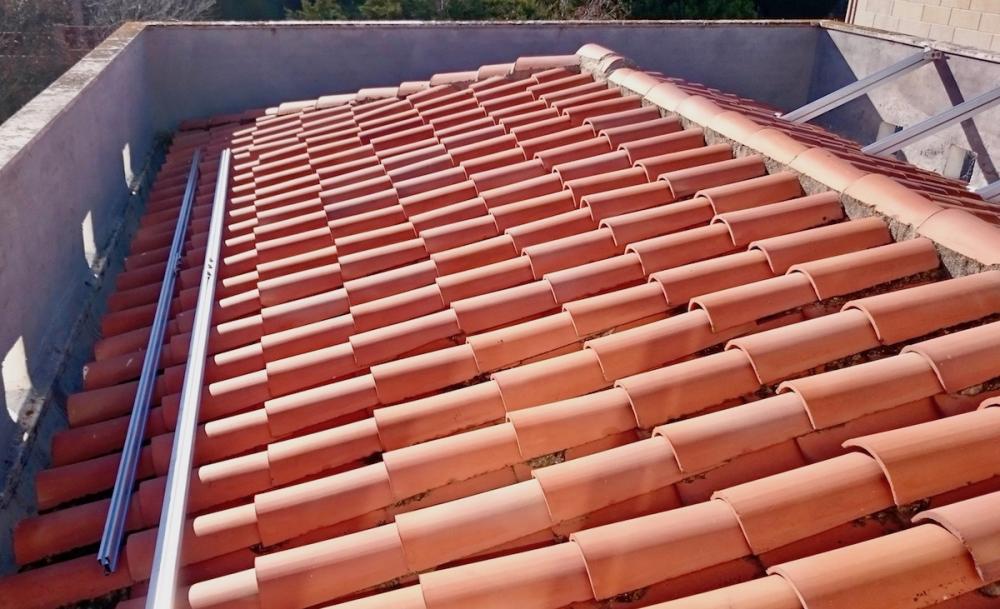

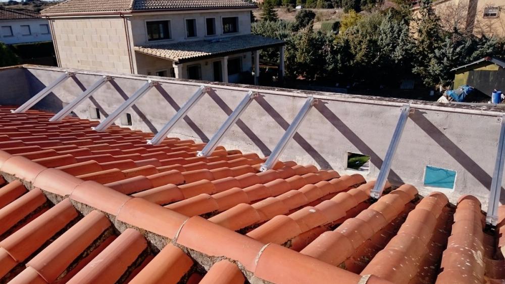

Y entre ayer y hoy ya tengo puestas las estructuras de las placas que van contra el peto, faltan todas las que van encima de las tejas.
Archivo adjunto 17481
Archivo adjunto 17482
Archivo adjunto 17483
