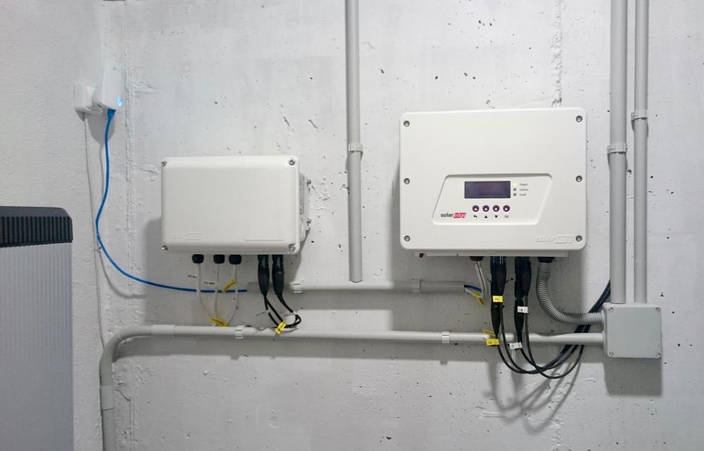

Luego, además de los inversores estos, si pones batería, tienes que añadir otro aparato que es el gestor de batería que esta marca le llama "Interface" que va intercalado entre el inversor y la batería.
Te pongo una foto de mi instalación, de deracha a izquierda, Batería, Interface, Inversor.

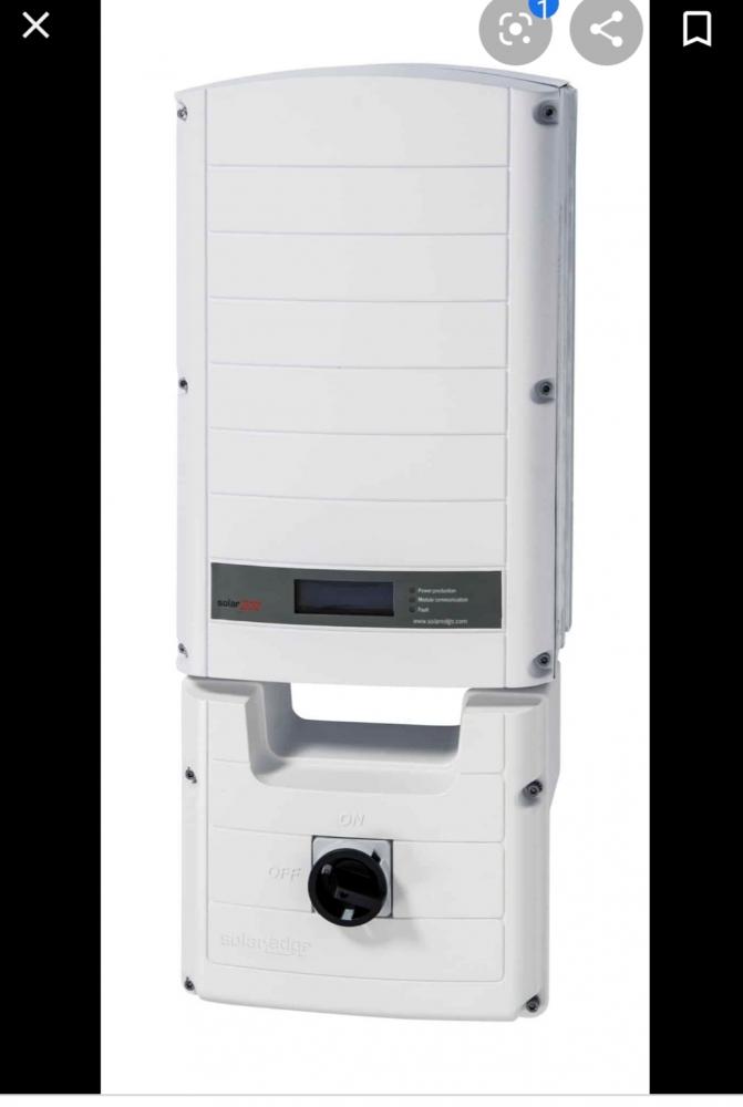

Ventorrillo, no tiene un inversor hibrido, si no que tiene un solaredge HD + Interface Storedge + smart meter que le gestiona la batería (sin estos dos añadidos no podría gestionar la batería), y esto hasta donde yo se, no funciona como backup.
El que yo digo es el inversor Solaredge Storedge y este sí funciona como back up y es un inversor hibrido por si mismo.

Pues ni idea de a qué llama Sifos storedge, los modelos son esos dos, con la variante del nuevo que lo hay con o sin pantalla.
Pero creo que puede ser el modelo alargado, me suena que en alguna foto ponía ese nombre.
Creo que él se refiere a que tiene que ser del tipo alargado, que debajo se añade el módulo que hace posible que se haga isla cuando se va la luz.

Miquel, mira este link, seguro que te resuelve las dudas, es toda la gama de Solaredge.
Verás que si el sistema es on grid, el meter es necesario en todos los casos.
También se ve que cuando es el sistema completo on grid, los llaman igual "storedge" tanto si es HD-Wave como si no.
Y ahí sale el alargado que lleva el módulo debajo para hacer el Backup cuando se vaya la luz, aunque no es de los HD-Wave, muchos más sencillos por dentro.
También se ve que ya no hacen los HD-Wave con pantalla, solo para manejar por remoto, prefiero con ella.
Por último, si pinchas en cada simbolito de los recuadros, tendrás las características, catálogo, etc. de cada uno.
