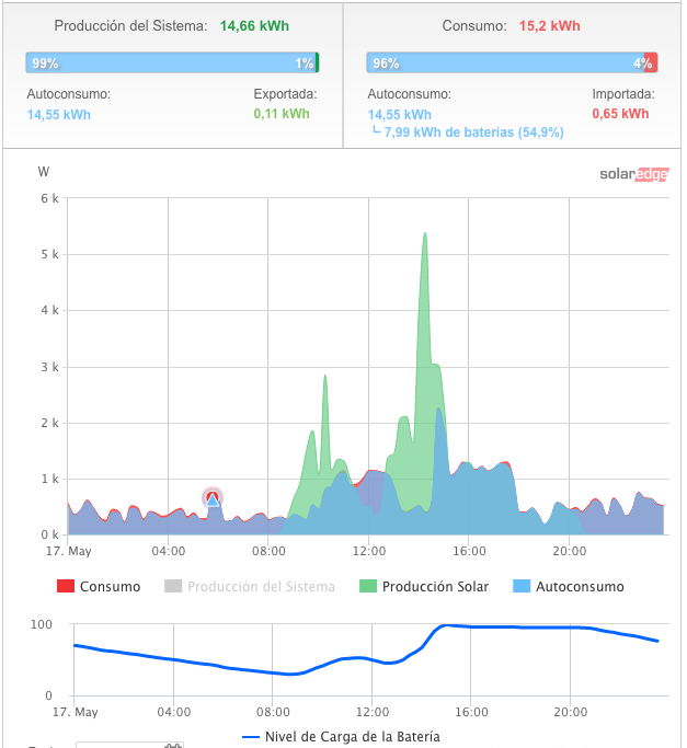

Pero en la gráfica aunque no aparezca el valor máximo, debería aparecer el promedio de esos minutos y saldría sobrepasando los 5000w, es que yo no he visto ninguna gráfica de producción de solaredge 5000 que sobrepase los 5000w, se queda la curva ahi plana (como deberia ser por otro lado).
No te diria el técnico que el solaredge soporta un ratio CC/CA de mas del 50%, es decir que se le puede conectar más de 7.5kwp a un inversor de 5kwn (como el solaredge 5000 que tienes)
Si tienes esas gráficas de los dias que aparenta haber producido tanto mas, te lo agradecería
Edito: no habia visto tu ultimo mensaje. Ya pondras una cuando sea. pero estoy casi seguro que te cortara a 5000.
Por otra parte, pq tienes vertido cero, no has legalizado la instalacion como autoconsumo con compensacion de excedentes?
Empiezo por el final, hasta que no me paguen por ello me niego a volcar energía a la red y que trabaje el inversor sin nada a cambio.
Lo de las gráficas, no sé en otras marcas, en Solaredge va promediando de media hora en media hora, por ejemplo si pones el ratón en un punto de la gráfica y lo mueves a un lado lentamente va pasando en tramos de media hora, por lo que es difícil ver lo que tú dices, ya que como dije cuando subí los pantallazos, esas situaciones se dan cuando se reúnen varias circunstancias, que haya habido nubes para que se refresquen los paneles por ejemplo. Además ya te dije antes que cuando hay cañita, la batería se llena rápido y es difícil hacer un consumo tan grande en casa, cuando tenga coche eléctrico cambiará la cosa y podré verlo muy a menudo.
No olvides que a veces pasa incluso los w pico de los paneles, eso se da casi en condiciones de laboratorio si no fuera gracias a los optimizadores que estoy convencido colaboran bastante en ello.

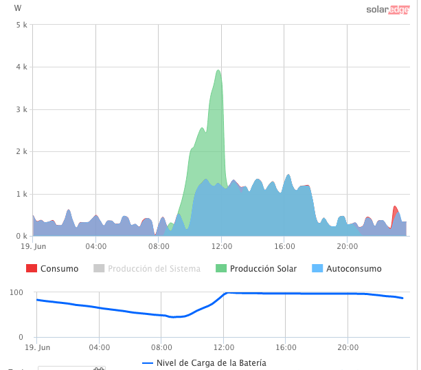

En cualquier caso, si tienes el capricho de verlo, te pongo unos pantallazos que he buscado para ti.
Esta es una curva habitual, como verás cuando se llenan las baterías deja de producir en exceso y se adapta a las cargas de casa:

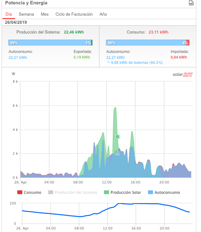

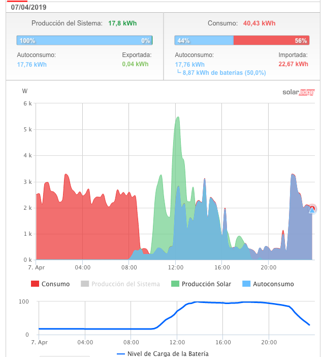

Archivo adjunto 20890

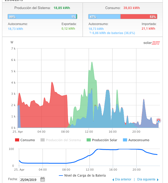

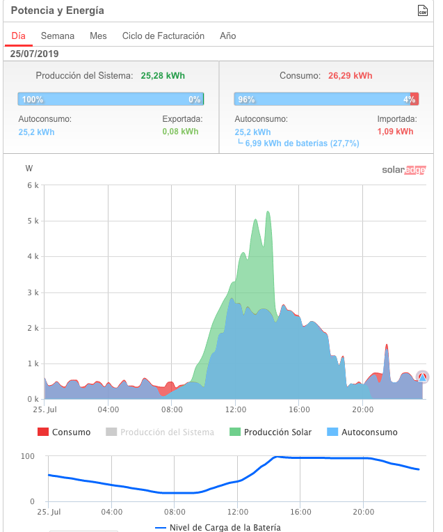

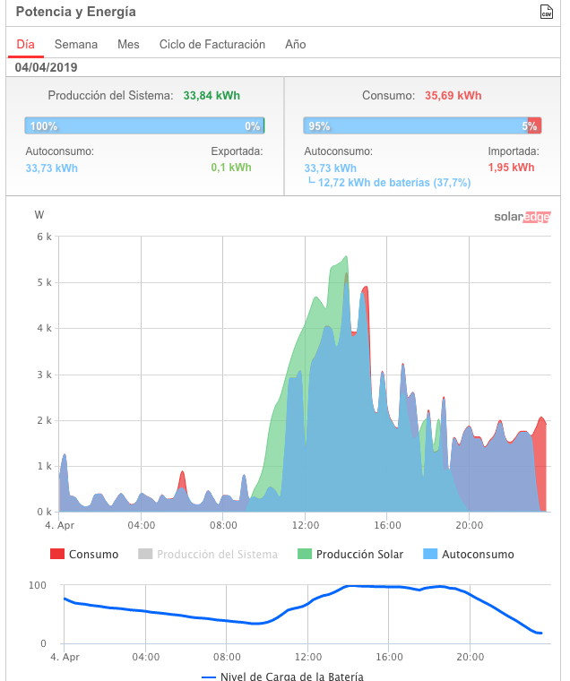

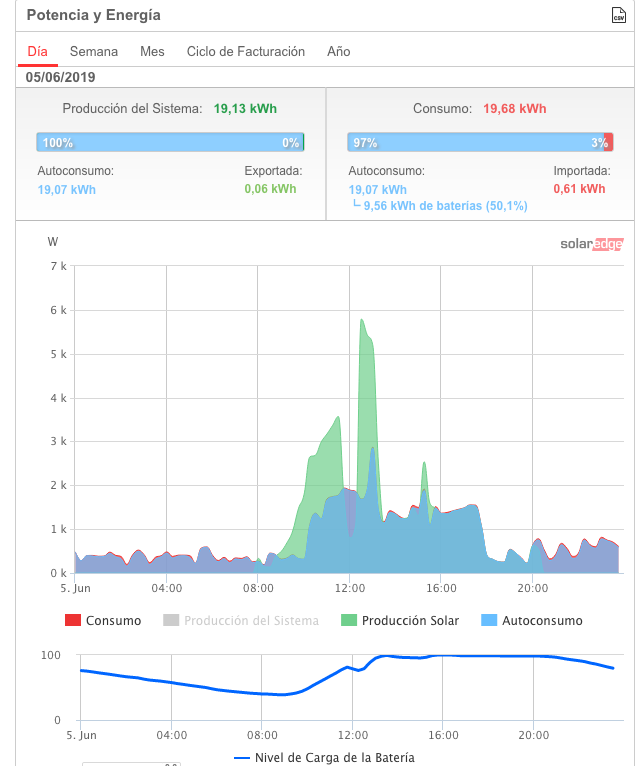

Aquí tienes varias pasando de 5Kw, ten en cuenta que para que salga en la gráfica ha tenido que estar al menos media hora en esa potencia o menos tiempo en potencia más alta para que promedie así la curva:
Archivo adjunto 20891
Archivo adjunto 20892
Archivo adjunto 20893
Verás que suelen coincidir con altibajos provocados por nubes que hacen enfriarse a los paneles.
Archivo adjunto 20894
Archivo adjunto 20895
En algunos verás que estuvo bastante tiempo por encima de 5Kw si ves el grosor de la gráfica.
Archivo adjunto 20896
Archivo adjunto 20897
Archivo adjunto 20898

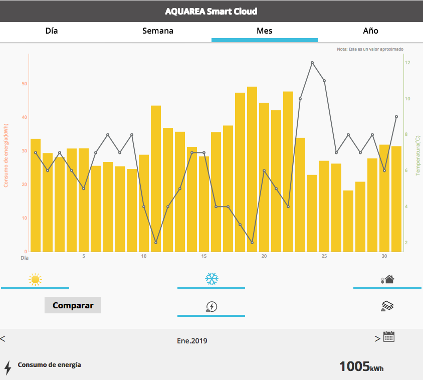

Bueno si pudieras darnos un consumo pico,alguno mensual y diario sería perfecto,a ser posible en los meses del más duro invierno.
Yo tengo una vivienda de unos 200m2 pero mi preinstalación es de radiadores, pero la zona climática es más suave...Mallorca.
Re: Nueva instalación de autoconsumo conectada a red. Novato con muchas dudas.
A ver si te vale esta captura, con temperaturas medias diarias y consumo en el más crudo invierno, enero en la sierra de Madrid.

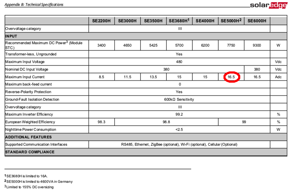

Es que aunque fuese el 6000 estaría llegando a 7,7 que haya visto yo, que lo mismo hasta algo más.
Para configurarlo y ponerlo en marcha la primera vez hay que leer el código de puntos que lleva y es un 5000, confirmado, además no es reparado, enviado del almacén central europeo, me aseguré con el responsable de Solaredge para el Sur de Europa que fuera virgen, ya que el primero lo tuve pocos días, en plazo de desistimiento incluso.
Yo creo que no es tan complicado el tema, probablemente tenga algo de razón Sifos con que sea el mismo aparato pero capado por software, junto con lo de configurarlo debidamente, ya que este tipo de equipos lo suele montar gente que no es de las que trastean mucho y el acceso a lo más profundo de la configuración no lo practican como yo, que entre configurarlo junto con el que vino a hacer la puesta en marcha, junto con el problema que daba que nos hizo entrar en todos los parámetros y luego cuando vino el segundo, quise evitar que viniera otra vez a configurarlo, haciéndolo yo mismo con él por teléfono siguiendo todos los pasos, pues tuve la suerte de que lo configuramos con unos parámetros que probablemente otros instaladores no tocan y los dejan tal como vienen de fábrica.
Si a eso le sumas lo que ayudan los optimizadores y que cuando pasa se juntan varios factores favorables, pues sale lo que sale.
E insisto, según palabras de Solaredge, vienen sobredimensionados porque prefieren evitar posibles problemas por trabajar al límite que escatimar muy pocos euros.
Edito el mensaje, que he estado buscando algo que me pareció ver alguna vez donde pone el "oversizing" que coincide con el tope que he visto de 7,7Kw, en los datos serían 7,75Kw para el de 5Kw, lo pongo aquí:
Archivo adjunto 20899
Solo 2 grados positivos de mínima???
Como calcula esas temperaturas????
No entiendo tu comentario ¿Qué es lo que no te cuadra? Ya te puse que son medias diarias y obviamente las calcula con los datos de cada hora de la sonda que tiene en el exterior.
Para sacar una media de 2º pues habrá estado fácilmente a varios grados bajo cero y por el día si ha habido algo de solete pues puede llegar a 10 o 15 incluso sobre cero.
Los que vivís cerca de costa o islas o Levante, tenéis que cambiar el chip, porque en el centro/interior y sobre todo en la sierra la amplitud térmica llega a ser brutal muchos días, yo he llegado a ver menos 10º de madrugada y por el día llegar a 20 algunas veces, por poner un ejemplo.
Ventorrillo

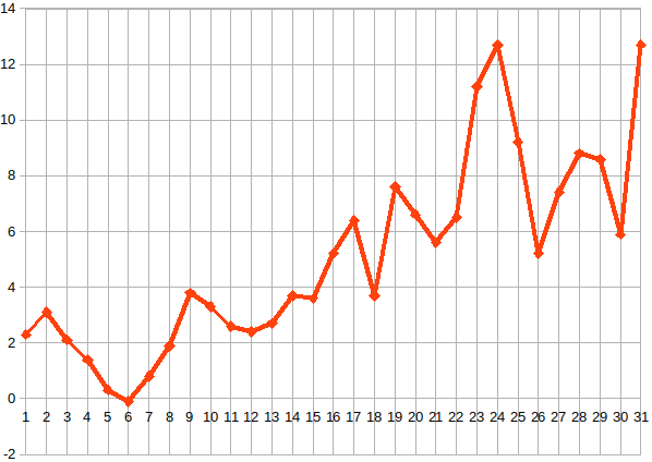

Pensaba que eran temperaturas mínimas, por eso preguntaba.
Yo vivo en el interior y se bien de lo que hablas, muchos días en el año con amplitudes de más de 20 grados, los inviernos no son tan duros como los de la sierra de Madrid, pero también vemos menos sol y más niebla y en verano de noche 18 y de día 42 por ejemplo.
No me parece mucho consumo de la máquina de aerotermia entonces, está muy bien.
Edito el mensaje porque me picó la curiosidad y he ido a mirar a meteogalicia y realmente en orense los inviernos también son duros, la gráfica siguiente es del mes de enero de este año también. Así ya me voy haciendo una idea de lo que me espera ese mes y Diciembre con la aerotermia, jeje.

En referencia a potencia cosecha pico superior a la potencia inversor.
¿Y no puede ser que la carga de la bateria vaya por un lado( al no necesitar de pasar de c.continua a c.alterna y otra vez a c.continua) y por otro lado los consumos de la casa en alterna?
dahurbur
Gracias Ventorrillo, yo pienso igual que tu, burro grande ande o no ande.
He abierto un post indicando la situación de la nueva casa en la que vamos a entrar a vivir para iniciar un proyecto solar, gracias por tu ayuda.
Lo siento, no entiendo tu pregunta.
En cualquier caso, si miras los pantallazos de la página de monitorización, ahí se ve claramente el aporte de paneles, al gasto de la casa y la carga que está entrando en ese momento a la batería. A ver si eso te resuelve las dudas.
