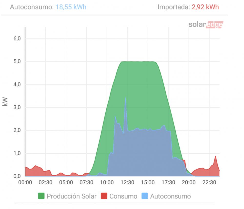

    No te preocupes por la limpieza,
    nosotros tenemos módulos instalados hace 15 años y no los hemos limpiado nunca. Cuesta mas el trabajo de limpiarlos que el rendimiento que les sacas, comprobado limpiando los de al lado.
    Tampoco te (os, en general) obsesiones con la curva de producción y de llegar al pico, lo importante es lo ancha que sea la curva de producción, los kilowatios que produzca al final del dia y la relacion con los €€ invertidos.
    Por cierto que módulos de sunpower tienes y en que zona de Mallorca está la instalación.
    Ese mismo dia 8 de octubre que pones en la grafica un cliente cerca de Palma, sacó 5.200wh con una instalación coplanar y 40º al oeste, de 1.02kwp modulos LG y 3 micros de 240wn (720wn en total). 5.02kwh/kwp
    O sea que tu producción está en la misma linea, podríamos intercambiar información para comparar ambos sistemas, si estan mas o menos cerca. Cuanto has generado durante este mes de octubre por ejemplo
    Hay un poco de clipping a mediodia, pero con el tiempo, la suciedad y la degradación del panel se reducirá, los cálculos me decian que no valia la pena saltar a 870wn de inversor por la diferencia de precio, y hablamos de apenas 120 o 140€ de diferencia

    Buenas Sifos.
    Tengo los Sunpower P-19 320W-BLK y esta en Palma.
    Orientación 160º un SE aunque la inclinación es baja 12-13º.
    Tengo tejado para poner 10 más a orientación casi oeste 250º con la misma inclinación 12-13º, que es muy poca para el invierno.
    Agradezco comentarios de usuarios que tengas el S.Edge de 5kw y que tengan sobredimensionadas la potencia en placas.

    Que es el clipping?

    La respuesta corta a que es "clipping" seria que el inversor esta limitando (capando) la cantidad de energía que entra en la red (o casa) porqué ha llegado a su potencia maxima
    La larga: la potencia de un inversor (al igual que la de los módulos fv) son aproximadas. Muchos inversores pueden convertir mas energía continua en alterna de lo que indican sus características, por ejemplo la potencia máxima de un Solaredge SE7600A es 8.350 w (y no solamente 7600). Si los módulos conectados a este inveror trabajan a una potencia que exceda la potencia máxima el inversor, entonces ocurre el "clipping". El inversor no puede con toda la producción de los módulos y corta el exceso.
    Esto se muestra en los gráficos como un aplanamiento de la curva de producción, normalmente debería ser una campana de gaus, cuando hay clipping se aplana en la parte alta de la curva.
    Esto no es necesariamente malo, los inversores son más eficientes cuanto mas cerca están de su capacidad máxima..

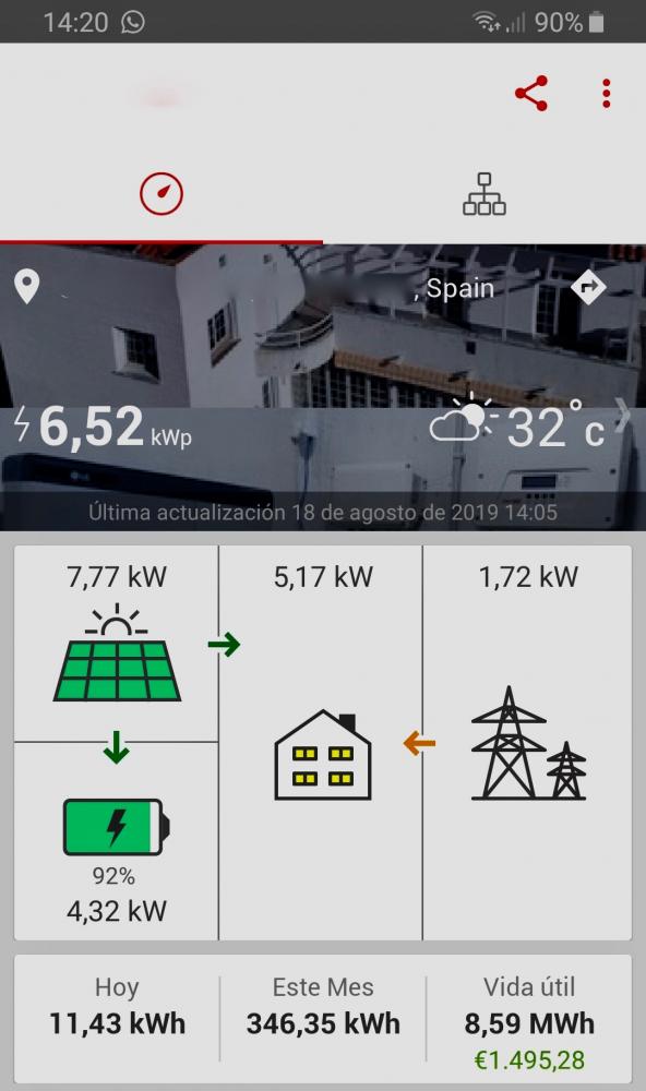

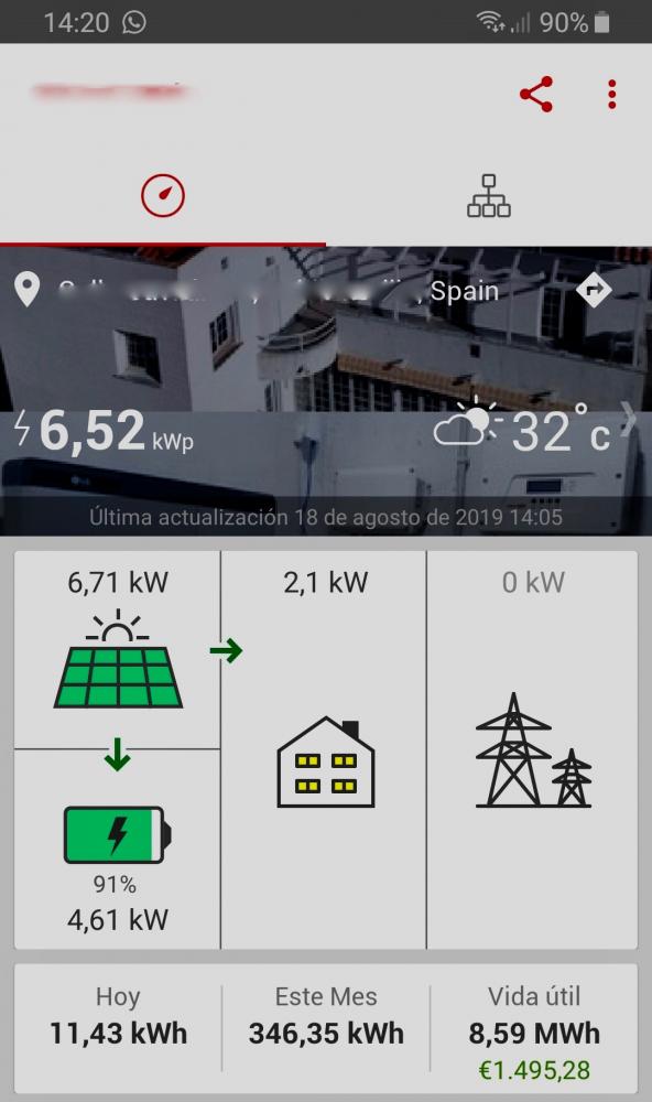

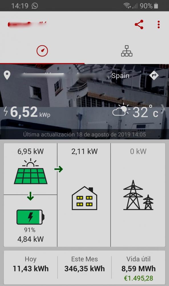

    Cita Iniciado por Ventorrillo Ver mensaje
    Hola de nuevo, me voy a permitir el lujo de presumir un poco, no me lo tengáis en cuenta ;-))
    Aquí os dejo unas capturas de ayer a las 14h que hubo unas nubes y claros y al enfriarse provocó que los optimizadores se ganasen lo que valen. Cada vez estoy más contento con este sistema.

    Hola Ventorrillo,
    podrías compartir una curva de producción de alguno de esos días que dices que los modulos han producido más que su potencia nominal.
    Y sobre todo que el solaredge 5000 saca un 50% mas de su potencia nominal, ya que según la ficha técnica de la que dispongo eso no es posible,
    Por cierto enhorabuena por la instalación, y la currada y sobre todo por compartirla y documentarla, seguro que has ayudado a muchos a decidirse
  22. #397
    Avatar de Ventorrillo
    nov 2017
    Valdemorillo
    555
    Predeterminado Re: Nueva instalación de autoconsumo conectada a red. Novato con muchas dudas.
    En las gráficas no salen esos picos porque lo va promediando, son ratos de pocos minutos en los que da la casualidad que me pilla mirando aplicación, pero en ciertos días o épocas son bastantes frecuentes.
    El máximo que he visto ha sido el pantallazo de 7,7kw.
    Se que en los papeles no salen esos márgenes, pero hablando con un técnico de la firma, cuando iba a hacer la ampliación me dijo que los márgenes que llevan los inversores son de aprox. el 50%. Eso coincidiría con 7,5 o los 7,7 que pille ese día.

    Hola Ventorillo tengo un inversor como el tuyo solar edge 5kw.
    Veo que consigues pasar la produccion máxima trdel inversor...¿es eso posible sin quemar el inversor?
    Tengo un amigo que también tiene el 5kw solarEdge y 7,5 kwp en placas pero desde las 11 hasta las 4 se queda la curva clavada en los 5kw de produccion.Archivo adjunto 20867
    Archivo adjunto 20865
    En teoría, esta curva de tu amigo es perfectamente normal según la ficha técnica del solaredge 5000 no puede sobrepasar los 5000w de potencia máxima, por tanto todas las horas que los módulos producen más el inversor no puede convertir toda esa corriente a alterna y lo capa (clipping).
