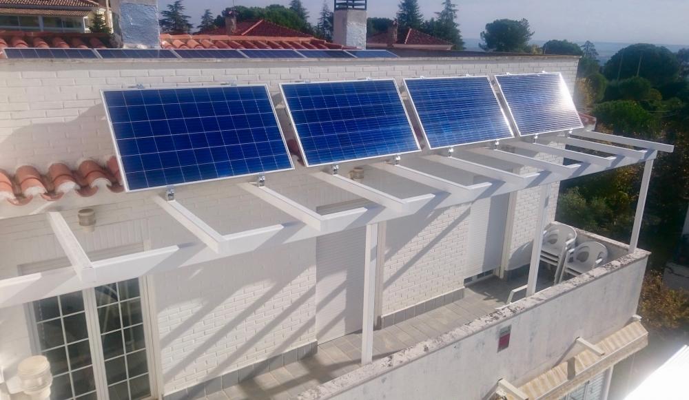

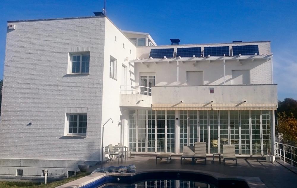

Bueno, pues aprovechando que hoy ha hecho buen día sin lluvia, ya he montado toda la estructura para los 4 paneles de la ampliación.
A ver cuando tengo alguien que me ayude y que coincida que no llueva para poner los paneles, que mi hijo no está, mi hija trabaja y mi mujer lo mismo, luego los de las conexiones es cosa de un ratejo.
Pongo fotis.
Al final van a ir centrados cada dos vigas de la pérgola, con algo de separación entre ellas, que queda más estético que pegadas a la derecha.
Archivo adjunto 19300
Archivo adjunto 19301
Archivo adjunto 19302

A ver cuando tengo alguien que me ayude y que coincida que no llueva para poner los paneles ...
En la tercera foto se ven los 4 paneles ya montados. Has encontrado ayuda o es un montaje con Photoshop?
Parece Photoshop, o por lo menos en una hay un árbol abajo y en otra no [emoji28]

Re: Nueva instalación de autoconsumo conectada a red. Novato con muchas dudas.

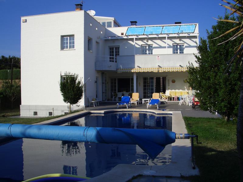

La última foto es un dibujo que hice antes de meterme en la ampliación, para ver cómo quedaría, por eso decía que al final no van a ir justo como en la foto de abajo, sino separadas entre sí un poco y centradas cada placa en dos vigas de pérgola.
Cuando estén puestas ya subiré una foto de verdad.
Las dos de arriba sí son reales, con la estructura ya montada.
Lo del árbol es porque es una foto en verano, y la de ahora está el árbol podado.
Yo montaría las placas lo más posible a la derecha: Cuanto más a la izquierda, más sombra!
La estética queda muy bien (a mí gusto), tanto con un montaje como con el otro

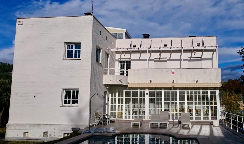

Bueno, pues otro pasito más con la ampliación, ya están los paneles montados, al final no he podido esperar a tener ayuda y los he sacado yo solo poco a poco, hoy que hacía buen tiempo.
Esta tarde cuando ya no haya producción que aprovechar, conectaré todo y mañana a ver qué tal se portan.
Archivo adjunto 19359
Archivo adjunto 19360

Bueno, pues otro pasito más con la ampliación, ya están los paneles montados, al final no he podido esperar ...
Enhorabuena, Ventorillo; te ha quedado muy estético ... ahora tendrás que modificar tu firma

Gracias, ya sabes que las mujeres mandan jajaja
Tienes razón, ya está modificada.

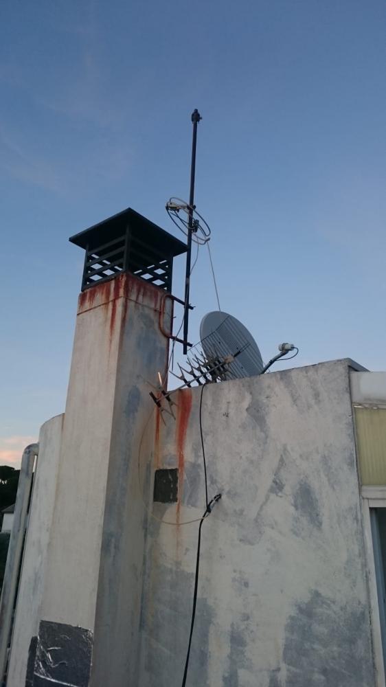

Hoy acabo de descubrir que la antena de TV se ha caído del mástil, supongo que del rayo también, pero curiosamente se sigue viendo en todas las tv de la casa, supongo que gracias a un buen amplificador que tengo en la entrada del cable coaxial a la casa, AEG de hace 25 años, en aquel entonces hacían las cosas mejor yo creo, jeje. Por eso no me he enterado hasta ahora, no me dio por mirar hacia tan arriba.
Archivo adjunto 19382

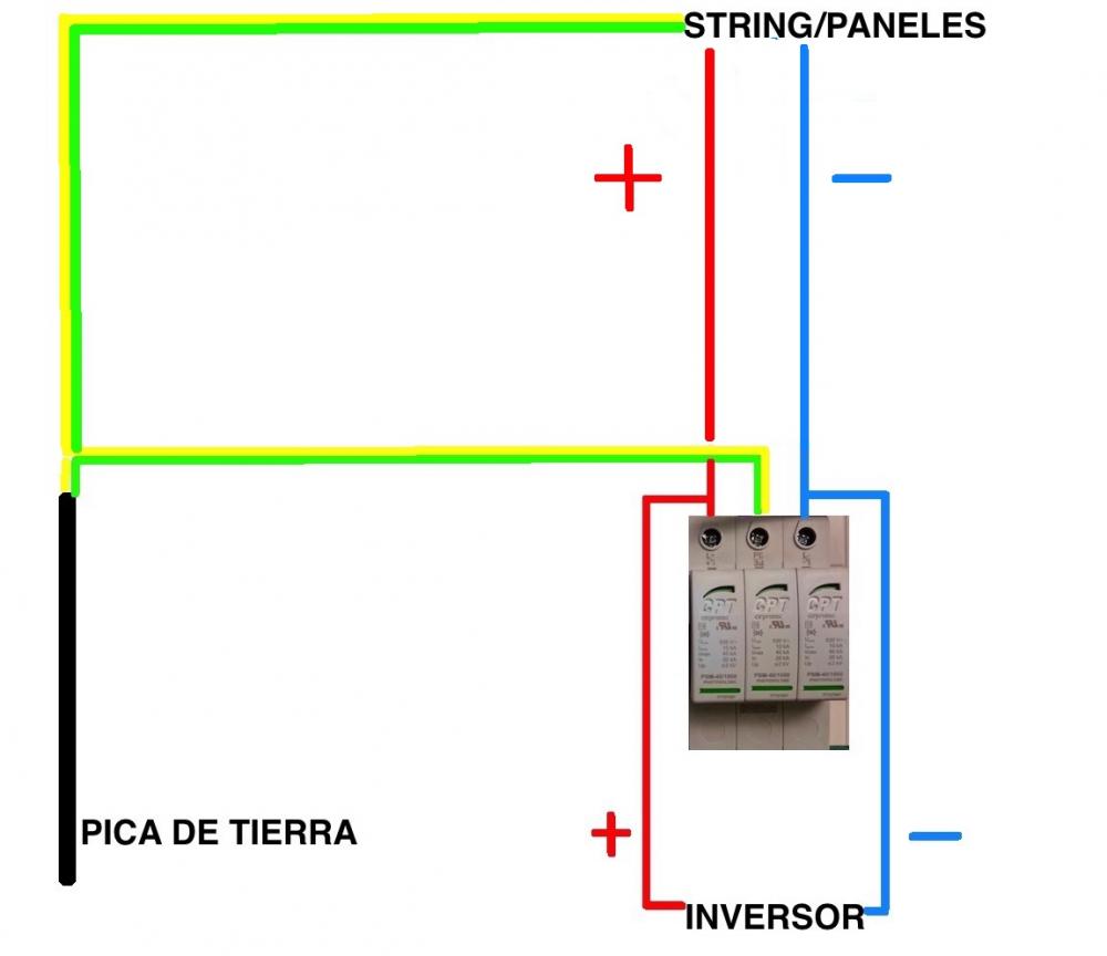

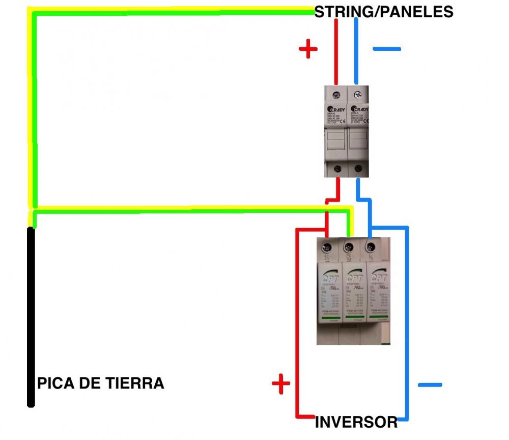

Hola de nuevo, ahora ando investigando qué protección contra sobretensiones poner entre los paneles y el inversor.
Necesitaría que me aconsejaseis el más adecuado y cómo se conecta.
Por lo que he podido averiguar, creo que el que más me encaja sería poner en cada string el Ciprotec PSM3-40/600 PV, pero me gustaría que alguien con más conocimiento que yo me confirmase que es el adecuado. Adjunto las características (El marcado con línea roja).
Este es de tipo cartucho, por lo que no haría falta fusible, así lo ponen en varios sitios de internet, pero doy por hecho que poner fusibles no debería ser simplemente para tener un sitio por donde desconectar, para eso se pondría un interruptor, no?
De todas formas, metido ya en este gasto, dos portafusibles con sus fusibles de 10x38 es lo más barato de la fiesta, así que si me decís que es mejor ponerlos para que trabajen como fusibles y no solo de "desconectores" pues los pongo, pero ¿de qué valor? Este sería correcto 16A 500V? https://www.electromaterial.com/epag...roducts/381230
Otra cosa, también necesito confirmación de que se conecta como creo y si los fusibles van antes del protector. Adjunto esquema con fusibles y sin ellos.
Otro problema que me he encontrado en internet, es que parece que Cirprotec es de lo mejor que hay, pero no encuentro donde comprar este material, si alguien sabe donde, sería un "bonus" jeje
Gracias anticipadas a todos por la inestimable ayuda que encuentro en este foro.
Archivo adjunto 19571
Archivo adjunto 19572
Archivo adjunto 19573

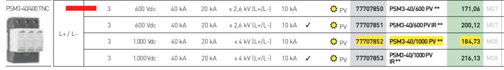

Gracias por tu sugerencia, pero aunque parezca increíble, no es tan fácil, he hablado con el distribuidor de Madrid y aunque hay muchos almacenes que tienen sus productos, estos en concreto como casi nadie los pone, no está resultando fácil poderlos comprar.
Mientras tanto he buscado equivalentes y he dado con el FV600/2S que sale por la mitad y encima ocupa un DIN menos cada uno de los dos que voy a poner. Ahora empieza la odisea de localizarlo en Madrid, ya han cerrado en la fábrica, mañana hablaré con ellos a ver donde los puedo encontrar.
Dejo el PDF del aparato por si viera alguien que no sería el correcto para mí y para que quede la info para los que vengan detrás.
Archivo adjunto 19581

Segun tus datos, tienes 20 paneles, admiiendo que has hecho dos string, cada uno de ellos tendeia un tensión de unos 10 . 40 =400 V
La proteccion que has elegido es a base de varistores.
Cuando la tensión de tu instalación estuviera a 600 V, la corriente de descarga a tierra será de 1 mA.
Cuando la sobretensión en cualquiera de los conductores polares, fuera superior a los 2,8 kV, empezaría la descarga a tierra.
Con ese nivel de tensiòn, te has cargado tu inversor, luego lo que estás protegiendo es nada de nada,
