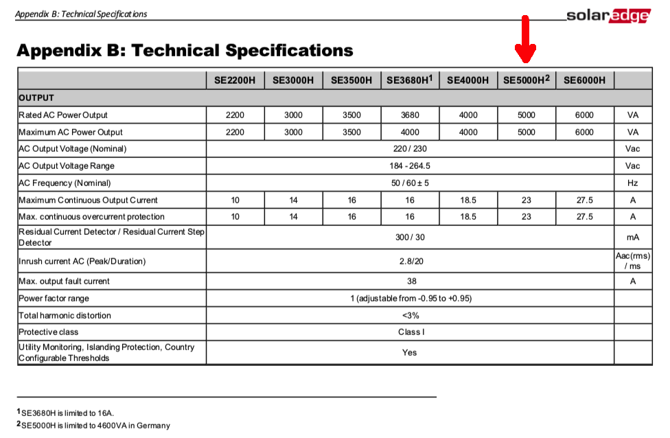

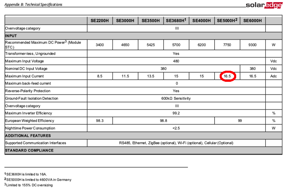

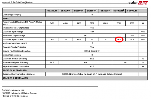

Bueno, pues de nuevo por aquí, ya tengo pedido todo el material para la ampliación.
Resulta que podría meterle 3 paneles más en cada string, se pasa pero el inversor me aseguran que lo maneja sin problemas, de todas formas como de espacio iba a andar mal, pues tendría que ponerlos en vertical y estéticamente no quedan muy bien, pues voy a meter 2 por string en horizontal y así me quedo más tranquilo.
Por cierto, resulta que mi inversor tiene 3 Adc más de lo que ponía en los primeros catálogos, tiene 16,5 igual que el de 6Kw.
Los paneles los he pedido igual que los que tengo pero el modelo que más rendimiento da, el 17,21 en lugar del 16,6 y con 280Wp en lugar de 270.
Ahora ando haciendo experimentos con un trabajo de mis hijos que hicimos hace añospara ver la inclinación más adecuada para alargar la cosecha de por la tarde, ya que van a ir orientadas al Suroeste.
Por 1000€ que es un 7% del costo total, tendré un 20% más de cosecha, un ratio muy favorable y sobre todo enfocado más a la época invernal que es la más floja.Sistema SolarEdge conectado a red con vertido

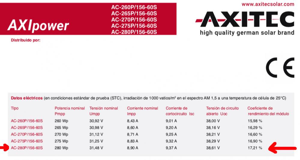

- 30/10/2018, 14:35 #235el_cobarde Invitado
Re: Nueva instalación de autoconsumo conectada a red. Novato con muchas dudas.
Supongo que tú si sabes lo que escribes, pero yo no lo he entendido hasta leer la ficha técnica. Resulta que el inversor SE500H admite hasta 16.5A del campo FV; la tensión para dar la potencia máxima de 7750Wp sería de 470V
Es un buen ejemplo para entender una de las ventajas de los optimizadores, aunque no haya sombras:
- Sin optimizadores, cada string entregaría 8.71A (la Imp de las placas de 270Wp). Es decir, las dos placas de 280Wp no llegarían a su Imp=8.90A, si no "solo" a 8.71A, que serían (280*8.71/8.90) = 274Wp, en vez de los 280Wp nominales. Cada string entregaría hasta 8.71A a 374.2V (311.2V + 62.96V), o sea 3259Wp
- Con optimizadores, la tensión del string sería de 400V, con todas las placas trabajando en su MPP ---> las placas nuevas sí podrían entregar su potencia nominal de 280Wp. La intensidad de cada string sería de 8.18A a 400V, o sea 3270Wp

El Cobarde, supones mucho, ni mucho menos sé lo que escribo a veces, jajaj me limito a poner aquí lo que me confirman en la marca y lo que me indican en los manuales, algo me entero pero no todo.
Por ejemplo ahora me tengo que poner un rato a analizar los números que acabas de poner, que así a bote pronto me parecen un mundo para mis limitados conocimientos.

Estos últimos números probablemente necesiten aclarar un poco:
Las placas Axitec "de 270Wp", en realidad son de 271Wp: 8.71A * 31.12V = 271W. Es decir, 10 placas en serie no suman 2700Wp, sino 2710Wp - y con las 2 de 280Wp, el string de 12 placas tiene 3270Wp. Sabiendo la tensión de 400V, resulta I=8.18A

Gracias por la aclaración, estuve un rato con la calculadora y dí con ello, pero viene bien para los que pasen por aquí.
Veo que siempre calculas todo con 400V, supongo que es porque los optimizadores procuran ajustar los parámetros para que llegue ese voltaje al inversor como más óptimo.Sistema SolarEdge conectado a red con vertido

Así es. De alguno de tus posts saqué la conclusión, que estos optimizadores convierten la tensión de cada panel tal, que la tensión total del string sea de 400V. Es decir, cada panel trabaja en su MPP, pero el optimizador convierte la tensión al valor necesario. Por ejemplo: 8 paneles ---> 50V; 10 paneles ---> 40V; 12 paneles ---> 33V
Nota: Acabo de mirar la ficha técnica del "SolarEdge power optimizer P320" y parece que mi interpretación es correcta: El P320 es un convertidor DC-DC con 8-48V en entrada y hasta 60V en salida

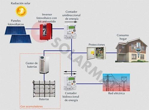

Perdona Ventorrillo (no se tu nombre, yo soy Pablo),Otra pregunta he podido entrar en solarmart y he visto que el kit autoconsumo Kit Solar Autoconsumo SolarEdge SE4000-HD Wave + LG Chem RESU HV batería de litio LG lleva un SolarEdge Transformador medida 100A. eso es la pinza de 100 A ?
Y sin embargo Kit Solar Autoconsumo SolarEdge SE4000-ER-01 + LG Chem RESU HV no lo lleva.
También te agradecería me indicases el grafico que viene en el Kit Solar Autoconsumo SolarEdge SE4000-ER-01 + LG Chem RESU HV a que corresponde con los componentes de tu instalación, perdona que no te envie la foto porque no se como adjuntarla, al final se adjuntaron

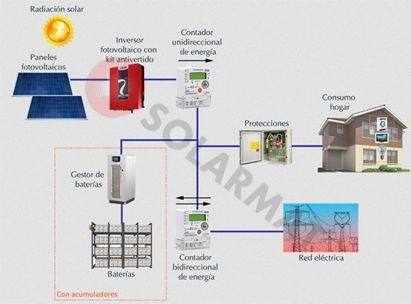

Hola Pablo, yo me llamo Jesús, lo de la web de Solarmat son paquetes que ponen como modelo, pero te recomiendo que una vez tengas claro lo que quieres poner, pidas presupuesto porque cuando es un equipo completo te mejoran bastante el precio dependiendo de la cuantía total. Jose Miguel es tu hombre y con todo lo que le compré y todo lo que le acabo de comprar, dile que me conoces, Jesús de Valdemorillo y te tratará aún mejor, entre wasap y teléfono además de sus visitas, hemos hablado un montonazo de horas, comido juntos, etc.
La pinza es la de quipo de la web no lo ponga, al tener que poner tiene que ponerse la pinza.
Mi esquema es muy sencillo, te cuento desde la línea que entra desde el contador digital:
en el cable gordo que viene al cuadro de la casa va la pinza puesta en uno, en mi caso y ante la duda en la fase, pero creo que da lo mismo si es en el neutro.
De la pinza sale el cable que se conecta al meter, este es alimentado por una linea desde el mismo cuadro con su propio automático.
Desde el cuadro, con su propio diferencial y automático sale una línea fase, neutro y tierra, al inversor y al interface (gestor de batería).
A partir de ahí ya es todo corriente continua y los cables de los paneles.
En cuanto al cable de datos para que se hable el meter con todo el sistema y entre el inversor, interface y batería, va un cable apantallado y trenzado en este orden: Meter, inversor, interface y batería.
Como ves, el sistema es como si pusieras un electrodoméstico en casa, está en una línea como otro cualquiera pero del grosor debido, no se instala como para que todo el fluido pase por él (entre la línea de la calle y el cuadro).
