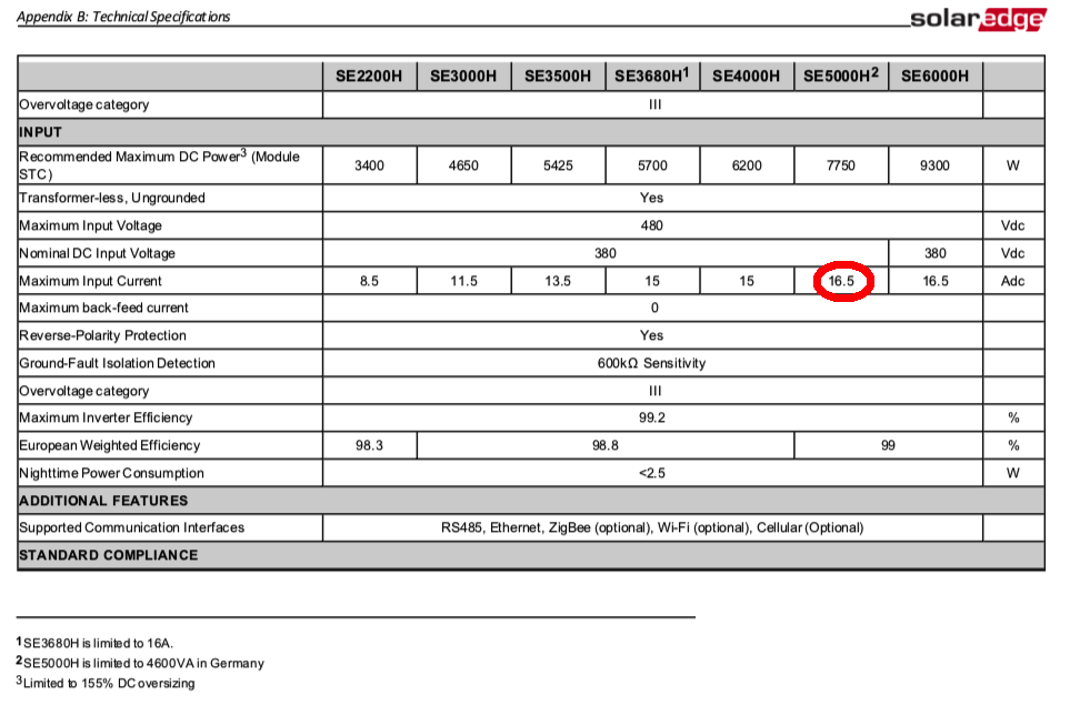

Bueno, pues de nuevo por aquí, ya tengo pedido todo el material para la ampliación.

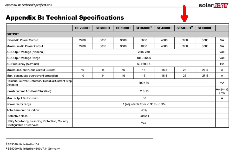

Resulta que podría meterle 3 paneles más en cada string, se pasa pero el inversor me aseguran que lo maneja sin problemas, de todas formas como de espacio iba a andar mal, pues tendría que ponerlos en vertical y estéticamente no quedan muy bien, pues voy a meter 2 por string en horizontal y así me quedo más tranquilo.
Por cierto, resulta que mi inversor tiene 3 Adc más de lo que ponía en los primeros catálogos, tiene 16,5 igual que el de 6Kw.
Archivo adjunto 19238
Archivo adjunto 19239

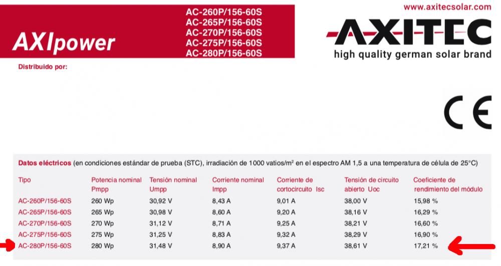

Los paneles los he pedido igual que los que tengo pero el modelo que más rendimiento da, el 17,21 en lugar del 16,6 y con 280Wp en lugar de 270.

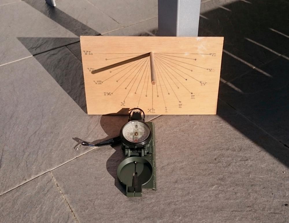

Ahora ando haciendo experimentos con un trabajo de mis hijos que hicimos hace años :icon_biggrin: para ver la inclinación más adecuada para alargar la cosecha de por la tarde, ya que van a ir orientadas al Suroeste.
Archivo adjunto 19241
Por 1000€ que es un 7% del costo total, tendré un 20% más de cosecha, un ratio muy favorable y sobre todo enfocado más a la época invernal que es la más floja.
Supongo que tú si sabes lo que escribes, pero yo no lo he entendido hasta leer la ficha técnica. Resulta que el inversor SE500H admite hasta 16.5A del campo FV; la tensión para dar la potencia máxima de 7750Wp sería de 470V
Es un buen ejemplo para entender una de las ventajas de los optimizadores, aunque no haya sombras:
- Sin optimizadores, cada string entregaría 8.71A (la Imp de las placas de 270Wp). Es decir, las dos placas de 280Wp no llegarían a su Imp=8.90A, si no "solo" a 8.71A, que serían (280*8.71/8.90) = 274Wp, en vez de los 280Wp nominales. Cada string entregaría hasta 8.71A a 374.2V (311.2V + 62.96V), o sea 3259Wp
- Con optimizadores, la tensión del string sería de 400V, con todas las placas trabajando en su MPP ---> las placas nuevas sí podrían entregar su potencia nominal de 280Wp. La intensidad de cada string sería de 8.18A a 400V, o sea 3270Wp
Estos últimos números probablemente necesiten aclarar un poco:
Las placas Axitec "de 270Wp", en realidad son de 271Wp: 8.71A * 31.12V = 271W. Es decir, 10 placas en serie no suman 2700Wp, sino 2710Wp - y con las 2 de 280Wp, el string de 12 placas tiene 3270Wp. Sabiendo la tensión de 400V, resulta I=8.18A

Gracias por la aclaración, estuve un rato con la calculadora y dí con ello, pero viene bien para los que pasen por aquí.
Veo que siempre calculas todo con 400V, supongo que es porque los optimizadores procuran ajustar los parámetros para que llegue ese voltaje al inversor como más óptimo.
Re: Nueva instalación de autoconsumo conectada a red. Novato con muchas dudas.
Ventorrillo
... calculas todo con 400V, supongo que es porque los optimizadores procuran ajustar los parámetros para que llegue ese voltaje al inversor
Así es. De alguno de tus posts saqué la conclusión, que estos optimizadores convierten la tensión de cada panel tal, que la tensión total del string sea de 400V. Es decir, cada panel trabaja en su MPP, pero el optimizador convierte la tensión al valor necesario. Por ejemplo: 8 paneles ---> 50V; 10 paneles ---> 40V; 12 paneles ---> 33V
Nota: Acabo de mirar la ficha técnica del "SolarEdge power optimizer P320" y parece que mi interpretación es correcta: El P320 es un convertidor DC-DC con 8-48V en entrada y hasta 60V en salida
