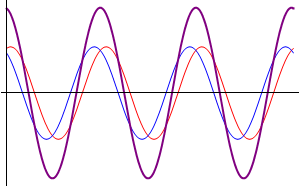

Archivo adjunto 23135
Tu me comentabas algo tal que asi o parecido verdad?
La onda roja seria inversor por ejemplo y la azul la red de endesa. La otra no la puedo sacar del dibujo, jejjejeje

Lo que pasa que aqui " hay dos globos" verdad? Dos generadores . Podemos decir supongo que en paralelo y no " enfrentados" ? Aqui ya hay otro tema que sería como el inversor sabe tu consumo cuando le pides y no le da a tu vecino cuando la pide el... Al igual que cuando tienes baterías , para que estas una vez cargadas, y si no pides consumo, no inyecten a la red descargándose. Aunque este es otro tema diferente . Saludos
La analogía del globo es que el aire sale porque está a más presión que en exterior, solo un globo. Igual que las masas de aire van de zonas de más presión a otros con baja presión. Un inversor a escape libre manda fuera de tu contador lo que no se consume, ya sea al vecino o al cura del pueblo, nadie puede controlar eso.
Me quedaré con eso y queda zanjado el tema.
