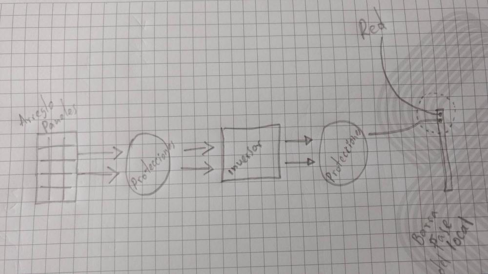

Buenas noches, mi pregunta es muy sencilla, me gustaría saber si los inversores conectados a la red de alguna manera hacen que se priorice la energía solar primero que el consumo de la red, de tal manera que siempre se utilice completamente la energía solar ya sea de auto-consumo o inyectar a la red los excedentes, de no ser asi es como se hace en estos sistemas o que?..........ahora el conductor que sale del inversor y pasa por las protecciones AC a donde se debe conectar y como es esa conexión; soy novato en sistemas conectados a la red y agradecería mucho su ayuda.

Muchas gracias Cobarde, siempre he tenido esa duda.....quisiera que veas la imagen, en el barraje de fase de el domicilio( o donde se haga la instalación) entra la red y la energía solar (como se ve en la linea punteada) allí llegan las dos energías ¿el inversor en ese momento tiene el control sobre que se consume mas? disculpa pero estoy interesado en la mecánica del asunto
Muchas gracias

En cierta forma, el híbrido sí tiene el control ... pero no es un control activo, en realidad el híbrido no tiene que hacer nada. Es una simple cuestión de resistencias o dificultad de a donde dirigir la salida AC del inversor. Es mucho más fácil alimentar al consumo que inyectar a red. Por eso, mientras haya consumo conectado que necesite energía, el inversor lo alimentará. Solo en en caso de que la producción FV supere al consumo, el inversor se ve obligado a inyectar a red

Para que se entienda más fácil, la energía siempre va por el camino más corto hasta la carga (el de menor resistencia realmente). El inversor de Red al estar más cerca que el transformador de la compañía eléctrica suministrará antes a las cargas.

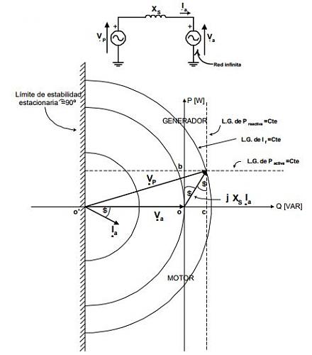

Eso sólo es cierto para corriente continua (DC). O se pasa la onda AC de la red a DC y luego se invierte para obtener sólo una onda AC (la del inversor), o si quieres sumar las ondas AC de inversor y de red directamente, como hacen los inversores conectados a red, es un poco más complicado. Depende de la tensión, frecuencia y fase de las ondas de la red y del inversor. Tienen que estar sincronizadas. Normalmente se utiliza un PLL o similar.

2. No es sólo cuestión de tensión y resistencia (válido para DC, suma escalar), en AC depende de tensión, frecuencia y fase, es una suma vectorial.( Por eso hay que sincronizar )
Notas:
la red infinita es la red de suministro eléctrico.
fuente (inversor de red en nuestro caso) en modo generador: se inyecta potencia a la red. Comportamiento deseado del inversor de red.
fuente (inversor de red en nuestro caso) en modo motor:se consume potencia de la red. Comportamiento indeseado de inversor.Si alguien necesita ayuda altruista por Madrid o Almería de teleco (TV, telefonía, WIFI, domótica, redes ethernet, enlaces punto a punto, etc) o electricidad que me envíe un privado
