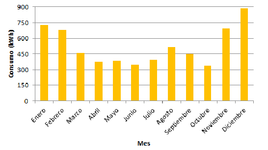

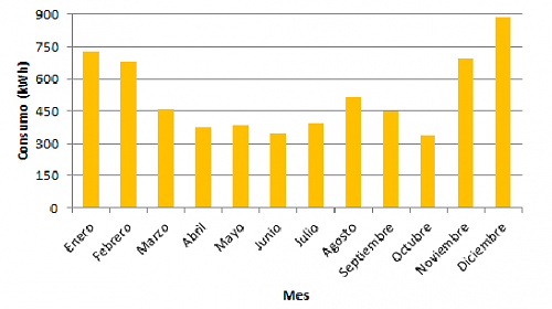

Para empezar con el tema FV, quiero hacer un autoconsumo en una parcela familiar en Móstoles (Madrid) en la que hay un par de naves pequeñas con algún taller de trabajo durante todo el año, una casita de fin de semana, piscina... Adjunto una gráfica con los consumos del último año (me canta un poco el mes de octubre...).
La idea es poner placas para que me cubra los meses con menos consumo, aunque al coincidir con los meses de verano imagino que en invierno se me va a quedar muy corto, por lo que no se si meter baterías.
Por otro lado, en la parcela de al lado hay familia (son de la vieja escuela, y aún no se fían mucho de esto de las renovables) viviendo todo el año por lo que previsiblemente a corto/medio plazo quieran adherirse a mi instalación.
Agradecería cualquier tipo de ayuda.
¡Saludos solares!

Tu consumo varía entre 10 kWh/día en verano y 30 kWh/día en invierno. Para una cosecha de 20kWh en invierno, necesitas unos 8000Wp en placa, que te costarán unos 5000 euros. En verano te sobrará energía, pero en invierno tendrás que chupar algo de red ...
El sistema tiene que ser a 48V, sí o sí. Para regulador(es) e inversor(es) calcula unos 2000 euros
Lo más caro es la batería. Para tu caso, que seguirás conectado a la red, vale "mucha placa y poca batería", o sea, la batería solo para pasar la noche. Debería ser de unos 400-500Ah C10 a 48V (unos 4000-5000 euros)
