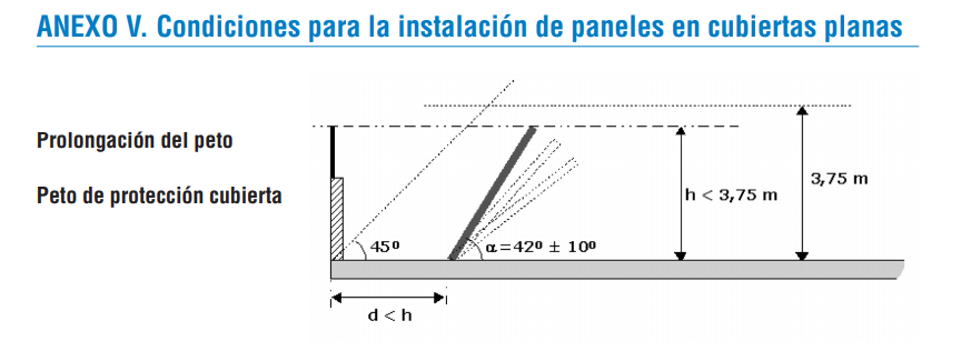

¿Sabéis si existe alguna limitación en cuanto al montaje de los paneles? Me refiero a cuantas filas paneles superpuestos puedo montar, si hay que dejar un margen mínimo entre fachada paneles,....
Es que he ojeado el CTE y no he encontrado nada al respecto.
Re: Instalación fotovoltaica 25 kwp
carter19
¿Sabéis si existe alguna limitación en cuanto al montaje de los paneles? ... si hay que dejar un margen mínimo entre fachada paneles ...
Sé que en Alemania hay que dejar un margen de 20cm entre el borde de la cubierta y las primeras placas, para que el viento lo tenga más difícil arrancarlas. Pero aquí en Espanistan no sé nada ...

He encontrado esto de una normativa local, aunque supongo que lo habrán sacado de una general:
Cubiertas planas. Los paneles solares deberán situarse dentro de la envolvente formada por planos
trazados a 45º desde los bordes del último forjado y un plano horizontal situado a 375 cm. de altura,
medido desde la cara inferior del último forjado, de conformidad con la figura del Anexo V. El peto
de protección de cubierta deberá prolongarse con protecciones diáfanas estéticamente acordes al
lugar, sin formar frentes opacos continuos, hasta la altura máxima del panel.
No será necesario prolongar el peto citado siempre que la distancia (d), medida desde la parte más
próxima del panel al plano de fachada, sea igual o superior que la distancia existente (h) entre la cara
superior del forjado de cubierta y la parte más alta del panel. En el caso de edificios catalogados, la
solución que se aplique será la que dictamine favorablemente el órgano municipal competente en
aplicación de la normativa urbanística de protección.
y el anexo V del que habla:
Archivo adjunto 16861
Eso vendrá en la norma urbanística de tu ayuntamiento.

Gracias photon,
He estado ojeando la normativa municipal y aparece esto (copio y pego):
4. Por encima de la altura máxima total que se determine, no podrá admitirse construcción
alguna, excepto:
a) Los conductos y chimeneas, las antenas de los sistemas de telecomunicación, con las
alturas que en orden a su correcto funcionamiento determinen la normativa sectorial
aplicable, y en su defecto el buen hacer constructivo.
b) Los paneles de captación de energía solar y los anuncios publicitarios en coronación de
edificios.491492
4.- PANELES SOLARES Y VENTANAS TIPO "VELUX"
Se admite su instalación siempre que queden embebidos en el faldón de la cubierta, sin sobresalir de la
misma, para minimizar su impacto estético negativo.
Con esto entiendo que no hay ninguna limitación salvo que ningún panel sobresalga de los limites de la cubierta. ¿Que interpretais vosotros?
Un saludo a todos y gracias
Eso mismo, que no se asomen y listo.

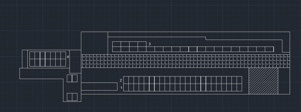

Buenas tardes a todos,
Al final he decidido cambiar la configuración de los paneles solares, quedando como la imagen adjunta. 3 string en paralelo de 23 paneles en serie (numeros 1,2 y 3) y un string de 18 paneles en serie (número 4), así hago strings mas largos lo cual favorece la producción y puedo conectarlos todos a un solo inversor con dos conexiones MPPT.
¿Que os parece esta distribución?
Un saludo a todos.

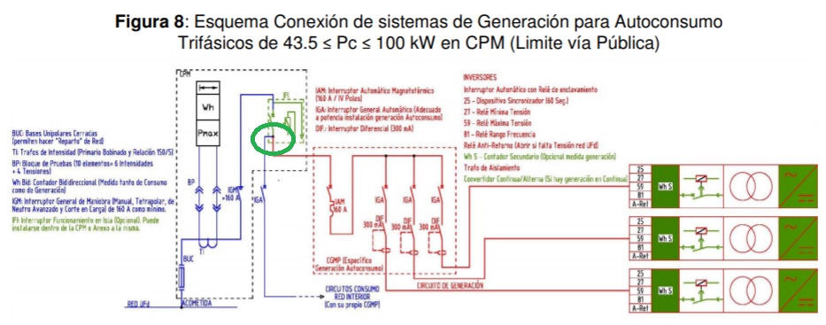

Una pregunta chicos,
En la imagen adjunta (esquema de conexión de unión fenosa) como se haría la conexión de la linea generadora con la linea de consumo (circulo verde), ¿se haría en el interruptor general de maniobra? ¿La linea de consumo seria la que tiene actualmente el edificio o habría que tirar una nueva linea?
Por otro lado, si solo tengo un inversor, ¿tendría que poner un diferencial mas un interruptor general automático mas un interruptor automático magnetotermico o podría ahorrarme el ultimo? Es que para mi caso, edificio de mas de 43,5 kw de potencia contratada y menos de 100 kw de potencia del generador, los esquemas de conexión que me aparecen es para varios inversores pero yo solo voy a utilizar un inversor.
