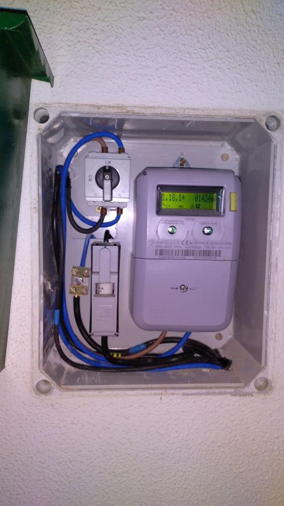

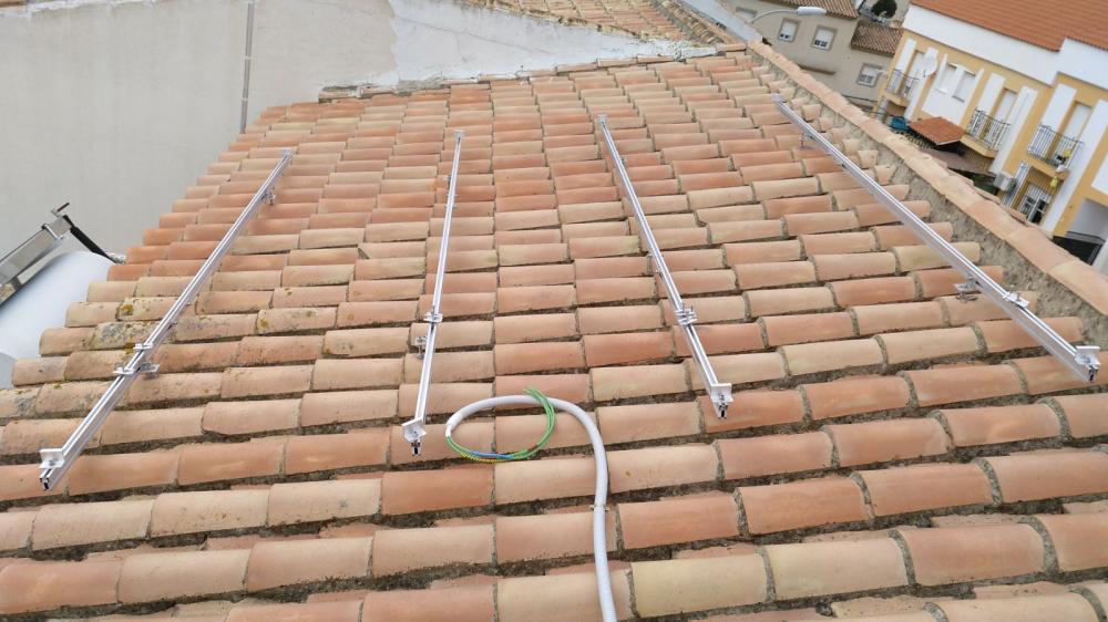

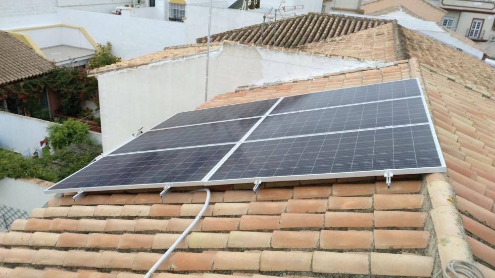

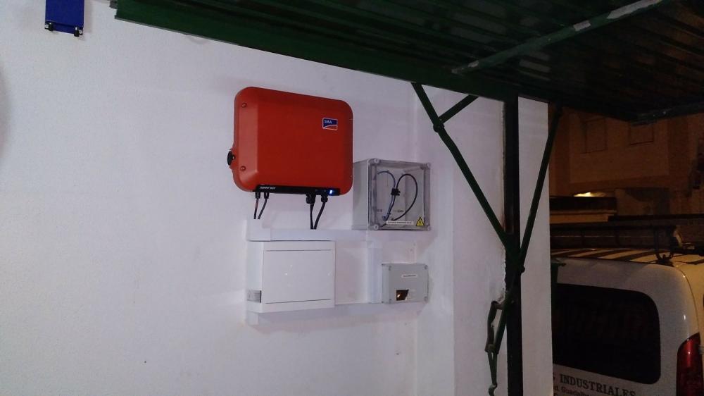

    El día 14 del presente ya está instalada y funcionando mi pequeña instalación de autoconsumo conectada a red, con vertido cero, todo legal y dada de alta con todos los pitos y flautas de requisitos burocráticos necesarios, hasta un estudio de seguridad pedido para la licencia de obras de mi municipio. Ya solo queda que venga la compañía a instalarme el segundo contador de medición de producción. La he hecho con una empresa dada de alta aquí en Andalucía para poderme acoger a la subvención de Junta de Andalucía de un 40% del proyecto.
    Expongo algunas fotos de lo bien que ha quedado.

    Muy bien, a difrutarla. Que son paneles de 300w?
