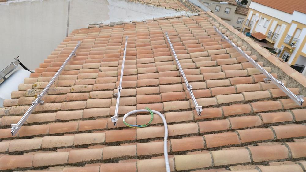

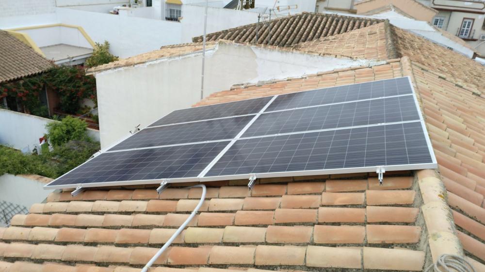

Re: Legalizar o No Legalizar
El día 14 del presente ya está instalada y funcionando mi pequeña instalación de autoconsumo conectada a red, con vertido cero, todo legal y dada de alta con todos los pitos y flautas de requisitos burocráticos necesarios, hasta un estudio de seguridad pedido para la licencia de obras de mi municipio. Ya solo queda que venga la compañía a instalarme el segundo contador de medición de producción. La he hecho con una empresa dada de alta aquí en Andalucía para poderme acoger a la subvención de Junta de Andalucía de un 40% del proyecto.
Expongo algunas fotos de lo bien que ha quedado.
Archivo adjunto 17372Archivo adjunto 17373Archivo adjunto 17374Archivo adjunto 17375
chiclanero
Muy bien, a difrutarla. Que son paneles de 300w?
Enviado desde mi SM-G950F mediante Tapatalk
