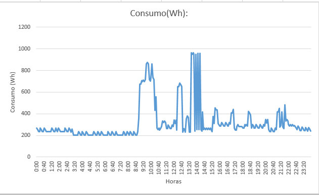

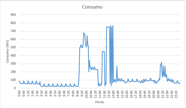

Buenas a todos,
Estoy diseñando una instalación fotovoltaica (Mi primera) para una casa rural, en la que el consumo se dispara por los aires acondicionados en Junio. Tanto, que sale casi el doble de energía consumida un día de Junio que uno de diciembre. Por lo que he decidido instalar un sistema sunny island y aprovechar un generador diesel del que se dispone y así ahorrar en baterías, ya que en los meses de invierno se consume muchisimo menos. Mi duda es la siguiente, ¿Cómo puedo sabe el punto óptico en el que encender el generador? ¿Sólo en los picos de consumo en los meses de verano, que no serían mas que tres horas al día o hay algún modo para calcular la viabilidad económica para los kWh del generdor diesel y los kWh que dan paneles-baterías?
Un saludo, y gracias de antemano.

Primero querria decir que me parece que hablas de FV aislada, o acaso es un sistema hibrido con apoyo de red?
Con unos datos como los que ofreces yo diria que lo mas economico es poner tanta potencia de placas como tenga el AC. Aunque este tendra mas de los 800w que refleja la grafica porque imagino que en 1hora tendra encendidos y apagados intermitentes, podras verlo en la placa de caracteristicas.
De esta manera el mayor consumo que es el AC lo cubres con FV sin tirar de baterias, lo que te permitira ponerlas de menor capacidad y que duren mas. los dueños deberian evitar en la medida de lo posible encender el AC una vez se vaya el sol. Orientando las placas ligeramente al oeste reduces el problema
El precio del Kwh diesel lo sacas de la potencia y consumo del generador junto con el precio del diesel.
El generador diesel debería de usarse casi en exclusiva para dias nublados de invierno.
