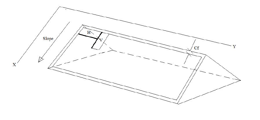

Tengo un par de dudillas mas.
Existe algún tipo de restricción que limite la distancia al borde del tejado(Superior ,inferior y laterales) de los paneles fotovoltaicos Cf en la imagen.
