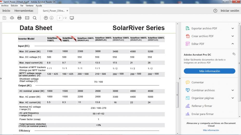

5 paneles de 250W con inversor on grid de 4000W
dispongo de 5 paneles solares ZN-Shine 250W, 30V(Power Volt.), 8,29A, 1000V(system Volt.) con lo que tendría un total de 1250W de potencia y quiero usar un inversor Samil Solar River de 4000W, lo que no se es si el inversor llegará a arrancar si no detecta una potencia cercana a esos 4000W. Es algo que alguien me ha comentado pero no se si es cierto. Yo podría comprar un inversor mas pequeño de 1500W pero si a la larga quiero ampliar la potencia poniendo mas paneles prefiero tener un inversor que me permita ampliar dicha potencia. Y por otro lado, algo que me preocupa mas es que en las especificaciones(Data Sheet) del inversor dice Max DC Voltage 550V, y claro los paneles son de 1000V, he medido con un tester la salida de los paneles y suele estar en 800 y pico voltios a pleno sol.

El problema no es la potencia. El problema es que el mppt de ese inversor empieza a funcionar a 200V y con 5 placas de esas en serie como mucho llegaras a 150V. Con 5 placas mas ese inversor ya esta en rango de mppt. Con dos mas tambien pero no es cuestion de ir justos al limite mppt. ESe inversor ira bien con unas 15-16 placas en serie.
No se que quieres decir con eso de 1000V, esa es la tension maxima de trabajo teorica, pero no es el voltaje de las placas. Esas placas daran sobre 30V cada una y en vacio unos 38V. Con diez placas en serie ya tienes sobre 300V.

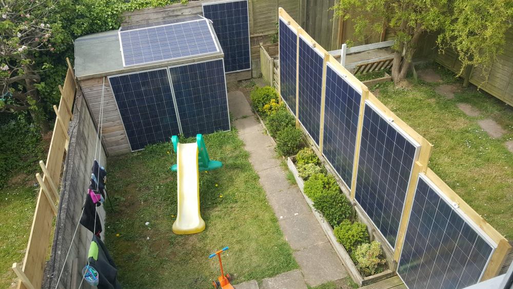

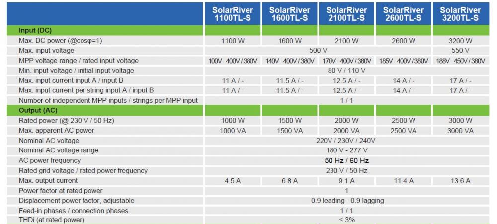

Hola, gracias por las respuestas. Finalmente me decidí por comprar el inversor SolarRiver 2600TL-S Y he instalado 10 paneles solares en serie ZN-Shine. Ajunto características de ambos.
Archivo adjunto 16440
Archivo adjunto 16441
Mis dudas ahora son 2:
1) La tensión de entrada OK pues el inversor comienza a funcionar desde bien temprano(7:30am), pero sin embargo al mediodía con sol solo ha conseguido producir un máximo de unos 600W cuando lo normal sería que se acercase a los 2000W, no pido tampoco que llegue a 2500 pero 600 me parece muy poco. Hay algo que veo que no esta bien. Los 10 paneles están en serie y conectados directamente a la entrada DC del Inversor(con un interruptor de seguridad DC) y cable solar 4mm.

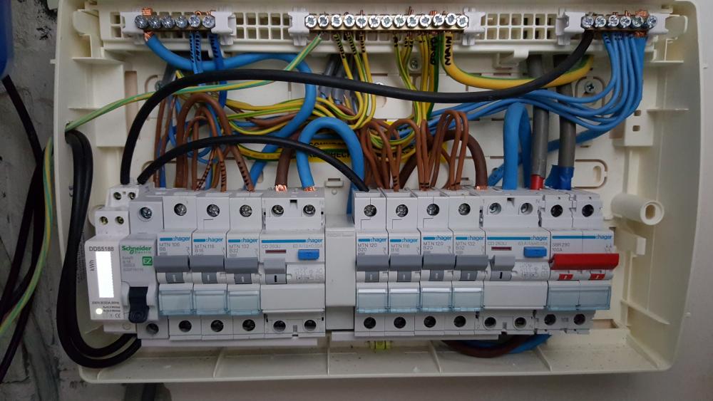

2)En la conexión del cuadro eléctrico de protección tengo en problema que las fases están divididas en dos grupos. Los cables AC del inversor pasan primero por un contador digital y después no se como conectar la fase y el neutro para que no salten las protecciones, pues he hecho una doble conexión(dos cables de 4mm) desde la salida del neutro del contador a cada uno de los dos grupos(2 embarrados) que hay, y desde la salida de la fase del contador con otros dos cables uno a un magnético(16A) unido por embarrado al resto de magnéticos de uno de los grupos de fases y el otro a otro magnético(16A) unido también por un embarrado al resto de magnéticos del segundo grupo de fases. Cuando subo un magnético todo OK, pero cuando subo al segundo saltan los 2 diferenciales de protección de ambos grupos de fases.

Se me olvidaba decir que, también es cierto que por la imposibilidad de colocar las placas en el tejado están en el jardín y a algunas les da sobra mientras a otras no, se que bajan la potencia entregada, pero tanto?
gracias

Pues me temo que si, el problema de poner todas las placas en serie, es que si a una sola le da la sombra, te va a limitar la potencia de todas las demás. Si está dentro de las posibilidades del inversor, te aconsejo que hagas dos strings en paralelo, a poder ser separar las que sabes que les va a dar la sombra de las que no (si fuera posible).

Es como te ha dicho el compañero Adriancm: Para placas en serie, las sombras son mortales
Tienes 10 placas de 250Wp, Vmp=30V e Imp=8.3A. Las 10 en serie dan Vmp=300V hasta Imp=8.3A
Si a una sola placa le da la sombra y le hace bajar la intensidad a 2A, digamos, la intensidad de todo el string se reduce a estos 2A y tendrás 2A a 300V, que son los 600W que ves
Tienes que eliminar estas sombras; si fuera necesario, cambiando el montaje. Como prueba puedes desconectar las placas con sombra y dejar las otras. Si tienes 6 placas con sol, por ejemplo, verás que pueden dar hasta 8A a 180V, que son unos 1400W

Alguna idea de como solucionar el problema del cuadro eléctrico?
Adjunto una foto de como esta actualmente, donde se puede ver que tengo conectado el contador digital solo a uno de los dos grupos de fases(los dos cables negros que se ven), sabríais como conectarlo a los dos grupos?, como digo al conectarlo a ambos grupos me saltan las protecciones. El magnético que uso para conectarlo al otro grupo es el que se ve justo al lado del contador digital(con la palanquita en negro).
Archivo adjunto 16442

Los cables negros son uno por cada grupo de fases? O son la fase y el neutro de los dos grupos juntos?

En este caso, tal y como están en la foto son la fase y el neutro de 1 solo grupo, y los quiero a los dos grupos, para que el inversor alimente a toda la casa y no solo a un grupo claro.
los dos cables negros que ves en la foto, que salen del contador digital que hay a la izquierda del cuadro, por arriba (fase out y neutro out) están ahora mismo como ves conectados solo a un grupo de fases(el grupo de la derecha de 4 magnéticos) y su neutro claro(arriba), lo que quiero es conectarlo también de alguna manera al grupo de fases de la izquierda(el que tiene 3 magnéticos). Lo que intente antes y lo tuve que quitar, fue sacar otros dos cables (negros) desde la parte superior del contador digital al magnético(fase) del grupo de la izquierda y a su neutro de arriba izquierda, de manera que de la parte de arriba del contador salían 4 cables negros a la vez, 2 cables negros para cada uno de los neutros y otros dos para cada uno de los magnéticos. Al hacer esto saltaban las protecciones.

Y si solo tienes un inversor, por qué tienes dos grupos de fases?
Sino, es posible que la corriente sobrepase los límites de alguno de los aparatos?
Por otra parte, estoy mirando la ficha técnica del inversor y la tensión máxima de entrada son 14A. Si pones dos strings en paralelo, la corriente nominal subiría a 16.82A... Así que el problema de las sombras es mejor resolverlo de otra manera

bueno tengo dos grupos de fases porque el cuadro estaba ya así antes de montar yo mi propia instalación solar.
No creo que sea ese el problema pues saltan las protecciones con todo apagado(ningún aparato encendido).
Si efectivamente ya miré esta mañana esto que comentas de las tensiones de entrada y ponerlos divididos en 2 strings, pero el caso es que como los paneles no están en su mejor orientacion ni posición(con sombras en 3 de los 10 paneles) es imposible que alcance ese máximo, de hecho con máximo sol al mediodia he visto que el inversor marcaba 2,3 Amperios, por lo que incluso creo hasta podría montarlos con 3 strings.
No se si será desaconsejable, pero de todas formas el inversor tiene protección DC y creo se desconectaría en un momento dado y nada más.

Si te saltan incluso con los aparatos apagados, la única opción que se me ocurre es que haya un cortocircuito en algún sitio.

¿Puedes adjuntarnos una foto de la instalación a mediodía? por hacernos una idea de como son las sombras

Adjunto foto con la distribución de los 10 paneles. Como veis digamos que los 3 paneles que están en vertical al fondo(alrededor de la caseta de madera) les empieza a dar el sol desde bien temprano(las 9am) pero les alcanza la sombra mas temprano también, a la misma hora 12:00mediodia, y los dos del techo tienen sol durante mas horas que esos 3(casi todo el dia). De los 5 colocados en vertical a la derecha de la foto, los 3 mas al fondo tienen sol mas o menos a la misma hora, desde la 11am hasta las 17:00pm y los otros 2 mas cercanos(derecha abajo de la foto) les empieza a dar el sol mas tarde sobre las 13:00 y hasta las 17:30pm. Como veis, haciendo un resumen, digamos que hay 4 grupos de paneles segun horas de sol incidente, 1) los 3 en vertical alrededor de la caseta de madera, 2) los 2 del techo de la caseta de madera, 3) los 3 mas al fondo de los 5 verticales de la derecha de la foto y 4) los 2 mas cercanos a la derecha abajo de la foto. Es por eso que se me ocurre que será mejor colocarlos en serie dentro de esos 4 grupos, y después poner los 4 grupos en paralelo entre si. Sabeis cuantos MC4 T necesitaré para hacer así la conexión y donde comprarlos a buen precio? Aclarar que la foto esta tomada de Este a Oeste, es decir el sol se pondría justo frente a nosotros en la foto(jardín con orientación Oeste).
Archivo adjunto 16477

Gracias, creo voy a probar con la configuración de 4 strings en serie-paralelo(3+2+3+2) a ver si asi me da mejores resultados, ya he comprado los MC4-T y en cuanto los instale os cuento a ver.

Es una configuración bastante particular. Supongo que los que mejor producción te dan son los 5 de la derecha, y puede que el que está encima de la caseta.
Has pensado en poner todos a la derecha? Por ejemplo, ponerlos en horizontal en vez de en vertical y hacer varias filas.
