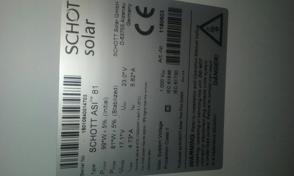

Sí, pesan bastante la verdad y la eficiencia por m2 es baja, pero teniendo espacio es una buena opción.

Gracias por la respuesta. espacio tengo porque las aprovecho para hacer un techado que es la idea. En vez de hacer un tejado con teja y demás utilizar la placa bien sellada. Es para un aparcamiento

Quisiera hacer una instalación de auto consumo con inyección 0 y conexión a red sin baterías. Que me recomendais?. Yo ahora tengo un contrato de 2.5 kw. Por lo que he leído no puedo superar los 2.5 kw en solar. El porche que quiero hacer le cogería 30 placas de estas. Gracias por la ayuda

Para usar estas placas amorfas, te va a hacer falta emplear un inversor con transformador ya que el negativo de las placas lo tienes que poner a tierra o pierden mucho rendimiento (eso siempre cuando se ponen varias placas de estas en serie)

Sí, se pone a tierra el negativo de la placa a menor potencial y tienes que buscar un inversor que tenga transformador, pero tampoco es mucho más caro porque el transformador que suelen poner es de alta frecuencia, pequeño y más económico.
El motivo de ponerlo a tierra es el de evitar las corrientes de fuga que pueden tener los paneles de capa fina.

Mi consumo el año pasado se acercó a los 4000 kw/h los cuales los de más consumo fueron julio agosto septiembre, superando algún mes los 400 kw. La zona es en Jaén. Y la orientación del techado que quiero hacer es oeste y lo podría inclinar unos 20 o 30 grados hacia el oeste. Tiene una superficie de unos 30 m. Cuadrados disponibles. Como lo veis y que me podíais recomendar. Gracias

Con 30 m2 de superficie podrías poner hasta 20 paneles, lo que te daría 1,62 kWp.
Pero con orientación Oeste no vas a poder sacarle mucho rendimiento a la instalación.

Por ley solo puedes poner de capacidad de producción el equivalente a tu potencia contratada. Con la instalación en marcha, no veo un gran problema en aumentar la potencia instalada, para compensar la menor producción. Para hacerlo legal, tendría que haber un dispositivo de limitación de la potencia generada, como podría ser el propio inversor. Es decir instalar la potencia en placa que veamos y luego limitar la producción, pero ya habría que echar unos números a ver si compensa.

Yo tengo ahora contratada 2.3 kw y tengo pensado pasarla a discrimacion horaria donde el consumo nocturno donde las placas no generan, estarían consumiendo en valle. Lo que estoy con un dilema es si usar estas placas donde estarían orientadas al oeste con 20 grados. O poner policristalinas orientadas al sur a 45 grados aunque estéticamente se quedaría bastante peor además de complicarse mucho la colocación y realización del techado.

Para autoconsumo, la discriminación, es el complemento ideal. Tampoco es tan importante la orientación optima, como para aislada y puede tener más importancia en función de los horarios de tus consumos. Interesa más, en mi opinión, tener varias orientaciones que cubran más franja horaria, aún a costa de menor rendimiento.
En mi caso con 1000wp a 45-50º de inclinación y 30º oeste y 1250wp a 20º de inclinación a 60º este, en los días totalmente soleados de diciembre/enero cosecho 6 kwh y estos días 12,5 kwh. Estoy satisfecho con las cosechas y, en invierno, se notan esos 1000wp al oeste y con bastante inclinación, a costa de perder en los días nublados, pero compensa.

He realizado una simulación con un programa de internet jrc de la comisión europea y de poner las placas orientacion sur 45 grados a orientacion sur 3 grados varía el rendimiento un 8 por ciento. Es posible?. Otra pregunta los 4000 kw que consumo al año con una tensión de 220 equivalen a 4000 kw que generan los 3.12 kwp de placas en el año a 24 voltios? Gracias por la ayuda estoy aprendiendo mucho con vosotros. Saludos

Pasado telefono de contacto. Tener en cuenta que la placa es de 80w
