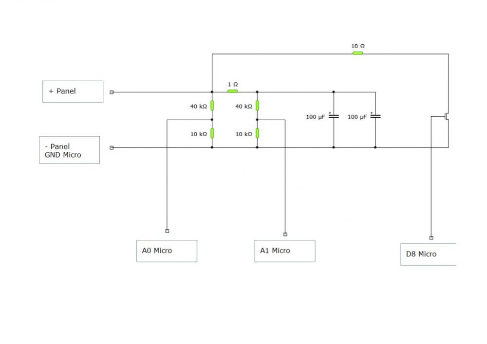

En segundo lugar, quiero hacer también el sensor de radiación a partir de una "mini placa" de algunos Watios. Teniendo en cuenta sus coeficientes de variación con la temperatura y midiendo corriente y/o tensión a la salida, y a partir de ahí usar las ecuaciones de comportamiento de las placas. La duda que tengo con eso es, si es más conveniente dejar la placa en cto abierto (medir solo tensión), en corto (medir solo corriente) o ponerle una resistencia (medir tensión y corriente), esta tercera opción complica bastante las cosas a la hora de aplicar las ecuaciones de comportamiento ya que no podemos estar seguros de cual es el punto de funcionamiento dentro de la curva I-V.
En tercer lugar, para poder aplicar estas ecuaciones de comportamiento pondría un sensor pt100 de temperatura ambiente, con el cual tendría que sacar la relación entre temperatura ambiente y temperatura de placa. Algo que no es del todo fácil, pero haciendo unas cuantas mediciones, si consigo que me presten un medidor láser de Tª, se puede aproximar bastante bien.

¿No te convence más hacer un barrido capacitivo y tienes todo a la vez, resumido en la potencia máxima que en ese momento podrían entregar los paneles? Ayer puse el código para hacerlo en Arduino en un hilo reciente de aislada. Dale un vistazo a ver qué te parece.
- 24/03/2017, 11:31 #3
- ene 2017
- Zaragoza
- 386
Re: Estación meteorológica Arduino / Raspberry
No lo había pensado pero también es una buena idea. ¿Sabes cuanto tiempo tarda en hacer el barrido?
- 24/03/2017, 12:18 #4Gabriel 2015 Invitado
El que está en el código unos 8 ms.

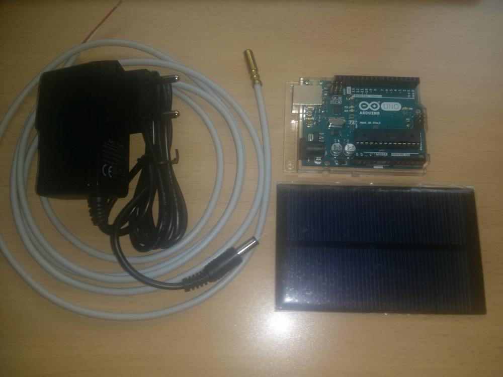

Ya tengo encargado el Arduino UNO, un sensor PT1000 de temperatura y una placa de 5V.
A ver que consigo hacer con esto... Lo que me temo es que la placa al ser de "juguete" no va a venir con las características que vienen las normales y será algo más complicado sacar la relación temperatura-potencia

Te paso unas mediciones de hoy, con T amb de 17ºC y viento de 1 m/s, con el cielo cubierto pero con claridad.

A qué corresponde cada columna? Y qué es el número que va de 600 a 1100?
- 03/04/2017, 09:12 #13Gabriel 2015 Invitado
La primera columna es la medición de la tensión del panel. La segunda columna es una lectura para determinar la intensidad. La tercera es la potencia, normalizada ya a tener instalado un kwp de panel.
Los números de 600 a 1100 se corresponden con el espaciamiento en microsegundos de las mediciones. Según la intensidad de cortocircuito, se espacian más o menos las mediciones para hacer el barrido completo. Es algo que hace el algoritmo.
Si te fijas, en la zona de funcionamiento de una batería, de 13 a 14,5 V, la potencia que entrega el panel es casi la misma, (panel de 36 células); es decir, que con un MPPT no se gana mucho, o quizás nada, para configuraciones de tensión de batería nominal "X" y paneles de tensión nominal 1,5X.

Lo de la segunda columna no me queda claro, pero a mi solo me hace falta la potencia...
Entonces esto es la salida que te da el algoritmo del Arduino? No está nada mal
- 03/04/2017, 11:15 #15Gabriel 2015 Invitado
Si sólo te interesa la potencia, con la última fila de resumen te vale. Ahí están Voc, ISC y potencia máxima.
Está hecho con 32 mediciones, 16 de tensión y 16 de intensidad, pero puedes hacer las que quieras, puesto que cada medición le lleva a Arduino 80 microsegundos. Por ejemplo, si quieres hacer 100 mediciones, 50 de tensión y 50 de intensidad, necesitas que el condensador se cargue en más de 100*80 microsegundos, que son 8 milisegundos, sin espaciamiento entre medidas. Más o menos, para un panel de 5 W, para que haya espaciamiento entre medidas, la capacidad del condensador en microfaradios es el número de medidas, 200 si tomas 100 puntos, por 6, que son 1200 microfaradios. SI tomas 16 puntos, con 200 microfaradios te vale.

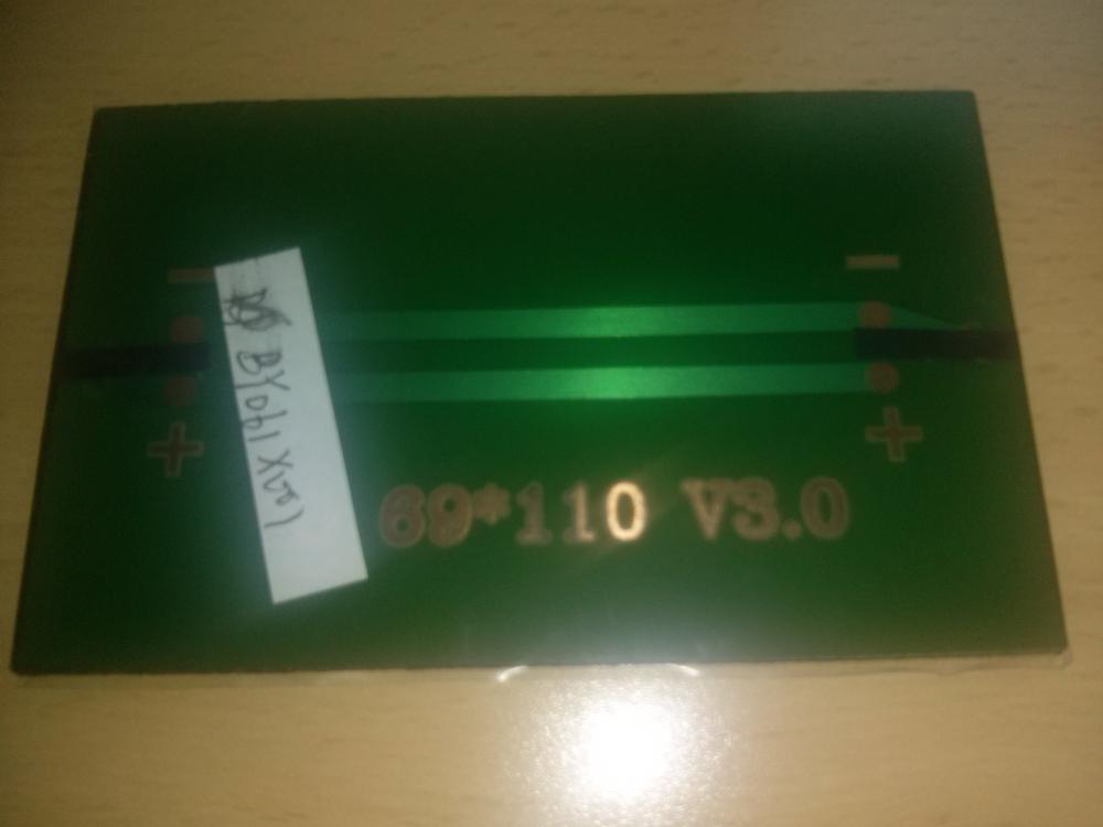

Ya me ha llegado el Arduino y el sensor de temperatura, pero la placa tardará bastante... asi que por ahora voy a ver como hago las mediciones de temperatura.
- 04/05/2017, 07:23 #17
- ene 2017
- Zaragoza
- 386
- 04/05/2017, 10:02 #18Gabriel 2015 Invitado
Pero tendrás el link o algo de la placa. Sino, estamos en días en los que la irradiación ronda los 1000 w/m2, que te puede servir como referencia si haces una medición en las horas centrales.

Lo único que he podido encontrar de la placa: 1.25W, 5V, 250mA. El modelo es el BY061.

Ya he conseguido tomar datos de la placa, con la ayuda del barrido capacitivo de Gabriel 2015.
Ahora tengo que ver como caracterizar la placa, lo más seguro es que caracterice la potencia en función de la temperatura ambiente y con esas dos variables intentar sacar la radiación con una aproximación teórica.

Había cogido un sensor de temperatura pt1000... Para los que no lo sepan es un sensor de resistencia variable con la temperatura. Con 1000ohm a 0ºC y 1155ohm a 40ºC (aprox). La medida más sencilla con este sensor es ponerlo en un divisor de tensión con otra resistencia de 1000ohm y medir la tensión a sus bornes. El problema es que la variación de tensión es pequeña:
- 2.5V a 0ºC y 2.679V a 40ºC, lo que nos da una diferencia de 0.179V que se traduce en 36bits de los 1024 disponibles...
- esto da una precisión de 1.1ºC, es decir que nos va a dar la temperatura por escalones de 1.1ºC, lo cual no es muy preciso.
Tengo dos opciones:
- Mejorar la precisión de la señal del pt1000 con un par de Amplificadores Operacionales.
- Usar otro sensor, por ejemplo el lm35 que parece que se adapta bien a Arduino.
¿Alguien ha usado el sensor lm35? ¿Qué opináis?

No he probado el LM35, pero sí el DS18B20, que tiene la misma resolución que el LM35 (0.5C) y encima es más barato. Solo hice unas cuantas pruebas, pero mi experiencia fue buena
Este es el LM35 para Arduino: https://www.aliexpress.com/item/LM35...044218854.html
Y este es el DS18B20 para Arduino: https://www.aliexpress.com/item/DS18...859130428.html

Gracias por la respuesta!
Miraré a ver si tienen uno de los dos en la tienda de electrónica en la que cogí lo demás (ya que parecen prácticamente el mismo sensor), y sino por internet.
He conseguido reducir el escalón de 1.1 a 0.3, haciendo medias cada 5 segundos, pero aun así no me da mucha confianza, porque al fin y al cabo son medias de datos que tienen el escalón de 1.1.
Además para lo que cuestan estos sensores, vale la pena tener otro diferente para poder comparar y asegurarme de que mide bien.

Gracias por la recomendación, creo que al final cogeré una medida cada 30 segundos y haré medias cada 5 minutos (quitando el máximo y el mínimo). Con eso ya tendría resuelto el tema de la temperatura.
Ahora tengo que ver como calcular el coeficiente de temperatura del panel, porque me gustaría calcular la radiación con esta fórmula:
- P = Pmax*G/1000*(1+kp*(Tc-25))
con Tc = Ta + (NOCT-20)*G/800 y Pmax = 1.25W.
Si lo despejo:
13/400*kp*G^2 + (1+kp*(Ta-25))*G - P/1.25*1000 = 0
