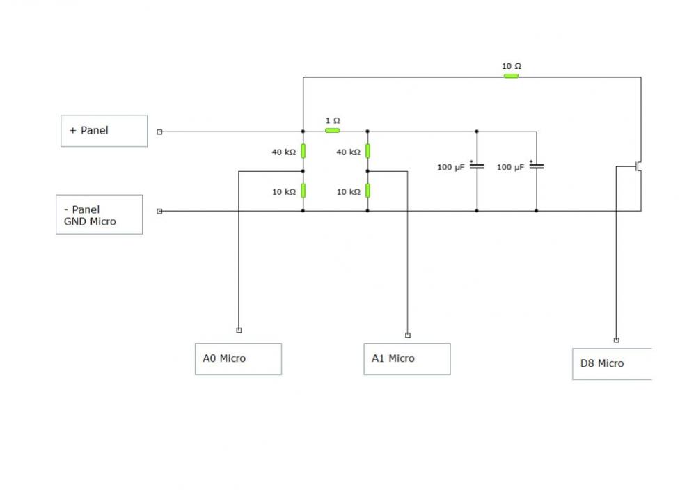

Hola Adrián, acabo de colocar en aislada el circuito que uso para los barridos. Es este:
Archivo adjunto 16336
Re: Estación meteorológica Arduino / Raspberry
Muchas gracias!
Los componentes hay que montarlos en una placa de conexiones, o el Arduino ya lleva integrado algo?
Tienes que montarlo en un impreso o en una protoboard, como más te guste.

Te paso unas mediciones de hoy, con T amb de 17ºC y viento de 1 m/s, con el cielo cubierto pero con claridad.

A qué corresponde cada columna? Y qué es el número que va de 600 a 1100?
La primera columna es la medición de la tensión del panel. La segunda columna es una lectura para determinar la intensidad. La tercera es la potencia, normalizada ya a tener instalado un kwp de panel.
Los números de 600 a 1100 se corresponden con el espaciamiento en microsegundos de las mediciones. Según la intensidad de cortocircuito, se espacian más o menos las mediciones para hacer el barrido completo. Es algo que hace el algoritmo.
Si te fijas, en la zona de funcionamiento de una batería, de 13 a 14,5 V, la potencia que entrega el panel es casi la misma, (panel de 36 células); es decir, que con un MPPT no se gana mucho, o quizás nada, para configuraciones de tensión de batería nominal "X" y paneles de tensión nominal 1,5X.
Lo de la segunda columna no me queda claro, pero a mi solo me hace falta la potencia...
Entonces esto es la salida que te da el algoritmo del Arduino? No está nada mal
Adriancm
Si sólo te interesa la potencia, con la última fila de resumen te vale. Ahí están Voc, ISC y potencia máxima.
Está hecho con 32 mediciones, 16 de tensión y 16 de intensidad, pero puedes hacer las que quieras, puesto que cada medición le lleva a Arduino 80 microsegundos. Por ejemplo, si quieres hacer 100 mediciones, 50 de tensión y 50 de intensidad, necesitas que el condensador se cargue en más de 100*80 microsegundos, que son 8 milisegundos, sin espaciamiento entre medidas. Más o menos, para un panel de 5 W, para que haya espaciamiento entre medidas, la capacidad del condensador en microfaradios es el número de medidas, 200 si tomas 100 puntos, por 6, que son 1200 microfaradios. SI tomas 16 puntos, con 200 microfaradios te vale.

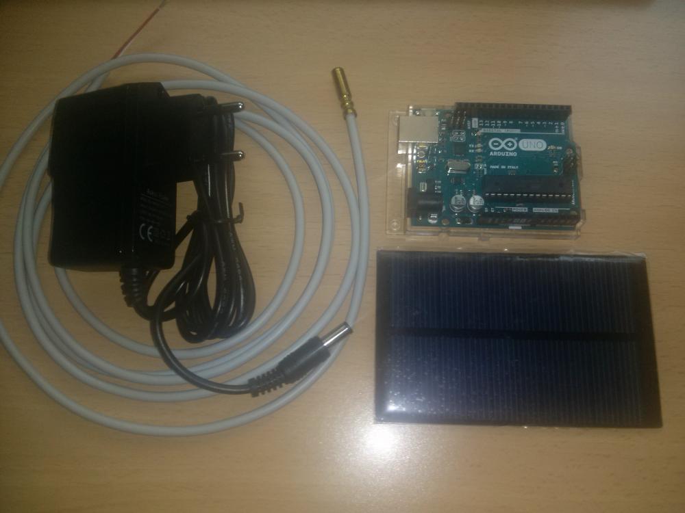

Ya me ha llegado el Arduino y el sensor de temperatura, pero la placa tardará bastante... asi que por ahora voy a ver como hago las mediciones de temperatura.
Ya tengo todo lo que pedí:
Archivo adjunto 16511
Como había supuesto, la placa no tiene características así que va a ser un poco más complicado...
Archivo adjunto 16512
Esa es la vista trasera de la placa.
¿Algún consejo de por dónde empezar?
Pero tendrás el link o algo de la placa. Sino, estamos en días en los que la irradiación ronda los 1000 w/m2, que te puede servir como referencia si haces una medición en las horas centrales.
En concreto, por ejemplo hoy a las dos de la tarde, si el cielo está despejado, 1.050 w/m2. Si quieres medir tensión, saca el panel de tu casa y rápidamente mides la tensión. (25ºC)
Por ahora no tengo multímetro, pero una vez tenga todo listo si que tendré que coger uno para verificar,
Lo único que he podido encontrar de la placa: 1.25W, 5V, 250mA. El modelo es el BY061.
