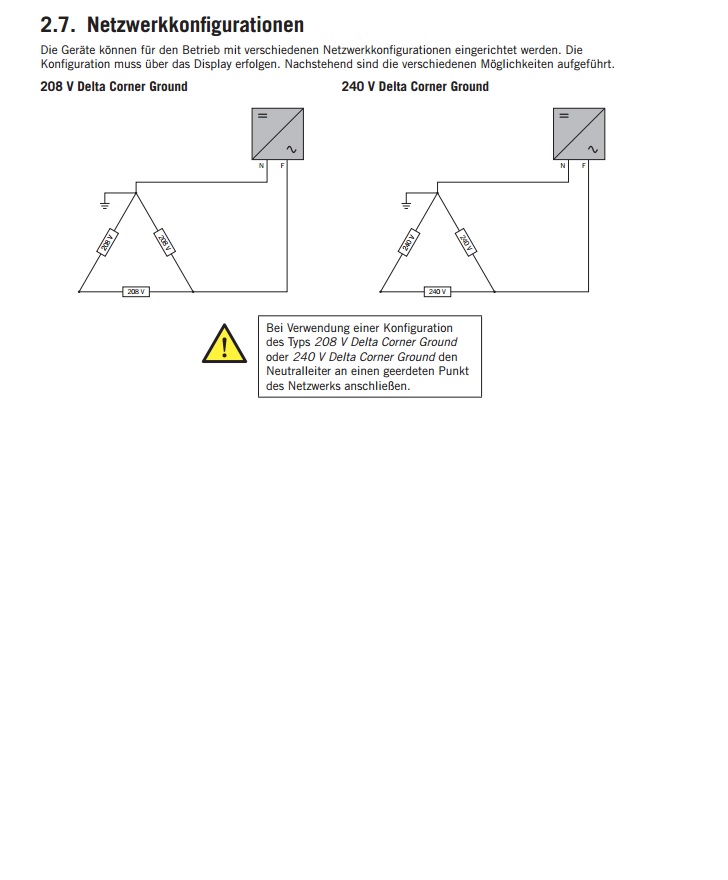

Por centrar un poco el tema; vamos a suponer que quiere poner uno de la marca Ingeteam, monofásico:
El esquema es este:
Sólo lo puede poner instalando un transformador entre el inversor y la red, y poniendo a tierra el neutro del inversor:

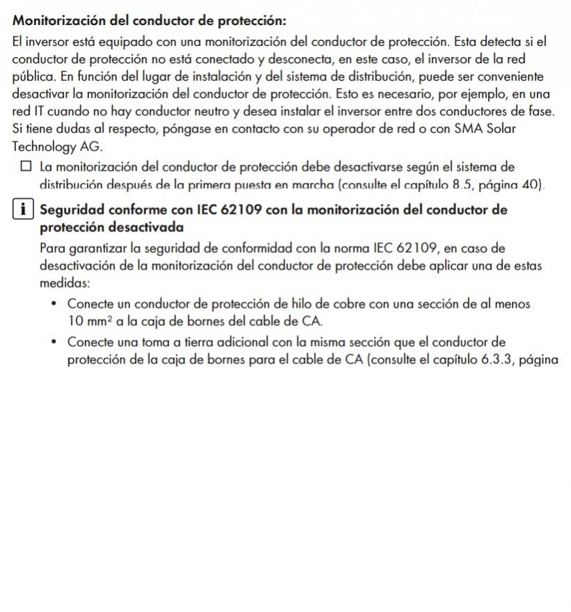

Si es un SMA, Sunny Boy, es más sencillo, sólo hay que desactivar la monitorización del conductor de protección y poner el inversor , masas metálicas, a tierra:
