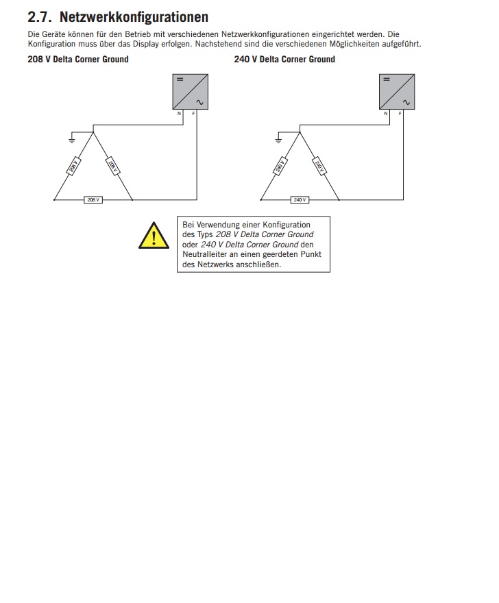

Por centrar un poco el tema; vamos a suponer que quiere poner uno de la marca Ingeteam, monofásico:
El esquema es este:
Archivo adjunto 16228
Sólo lo puede poner instalando un transformador entre el inversor y la red, y poniendo a tierra el neutro del inversor:
Para eso, necesitaría un transformador de aislamiento como este:
Transformador de aislamiento monofásico IP00 Polylux TKX | Trafo Direct - Almacén de transformadores eléctricos online
Si es un SMA, Sunny Boy, es más sencillo, sólo hay que desactivar la monitorización del conductor de protección y poner el inversor , masas metálicas, a tierra:
Archivo adjunto 16229
Re: Auto Consumo Directo en Vivienda Antigua.
Vaya, pues si q son raritos los de Ingeteam.
Me sorprende bastante que no hayan tenido en cuenta que en España todavia hay mucho IT sobre todo en zona rural donde han reutilizado muchos trafos de distribucion de 125V para 230V IT.
