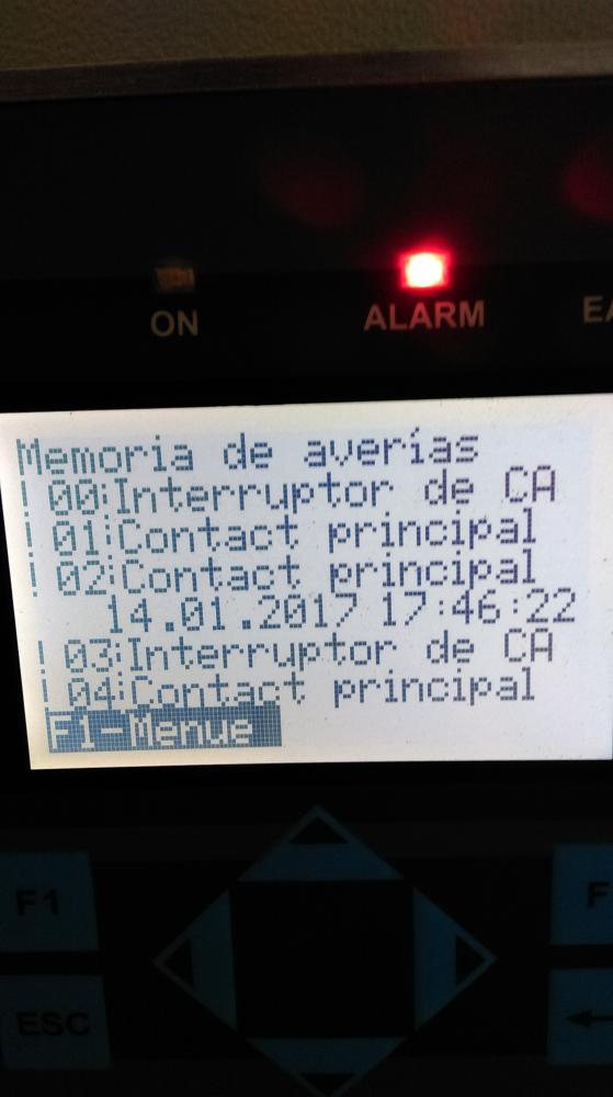

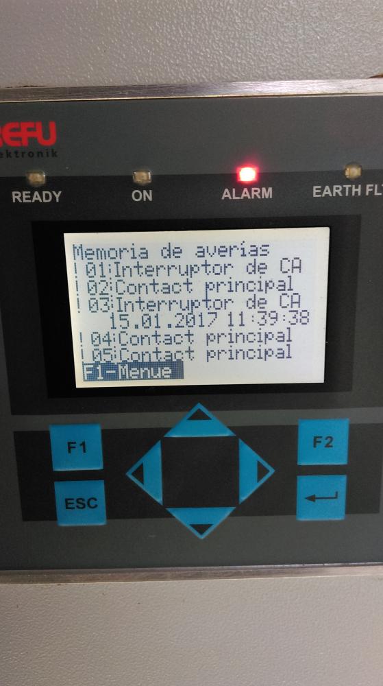

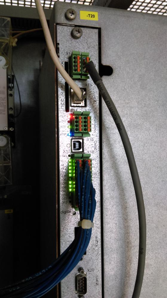

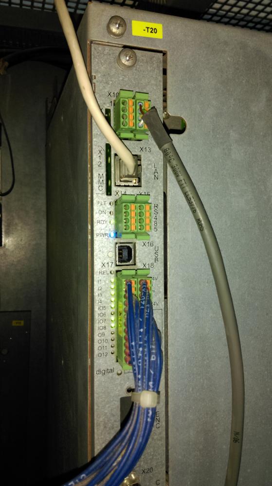

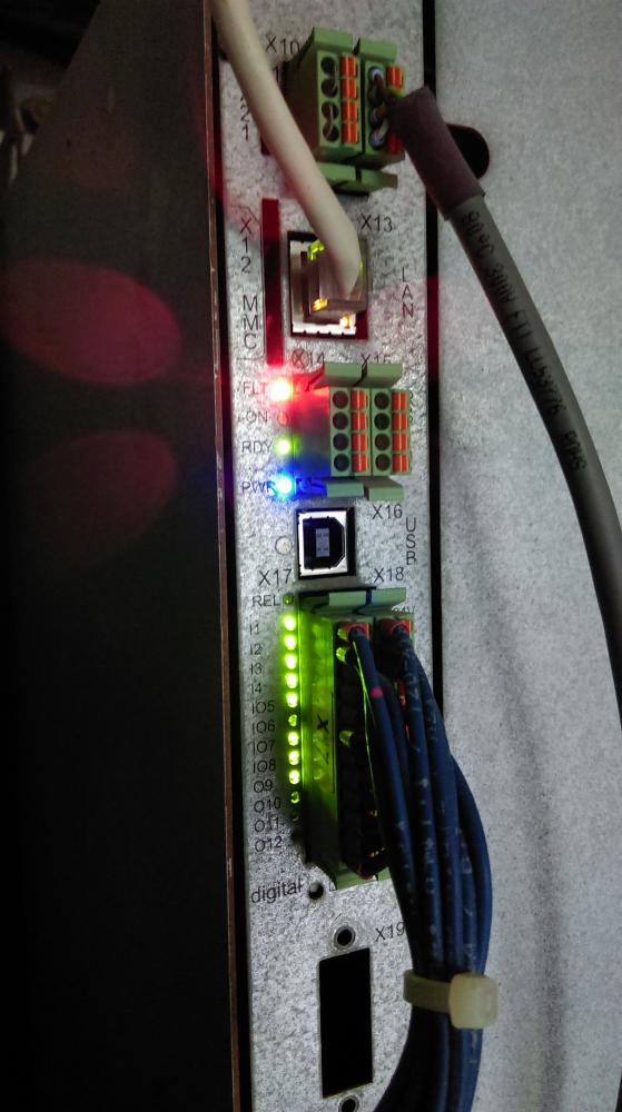

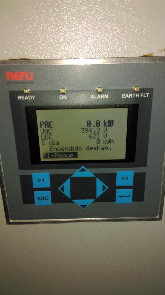

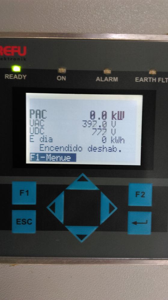

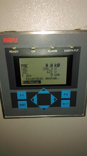

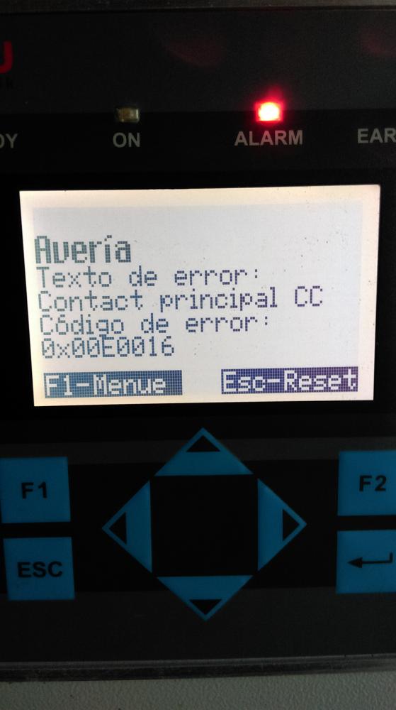

Buenos días.
Querría saber si alguien puede ayudarme a reparar o al menos decirme cual es el fallo de mi inversor solar.
Lleva desde el 13/01 parado y la empresa AE SiteLink de Alemania no me contesta a los correos.
Adjunto unas fotos de el pantalla de control y conexiones.
Agradeceré cualquier ayuda.
Gracias, Un saludo.

Así de primeras no se que decirte.
He encontrado un pdf (igual ya lo tienes) de los diferentes errores que te pueden aparecer. Lo adjunto ya que en el manual de esos inversores no he visto que tuvieran una descripción de los errores:
AE_3TL_Error Codes.pdf
En concreto, para el error que te indica en una de las imágenes (0x00E0016) no te sirve de mucho, ya que la solución que te da es "contact RefuSol". Pero igual te han aparecido otros errores que puedas consultar.

Hola
No, no lo tenia muchas gracias.
