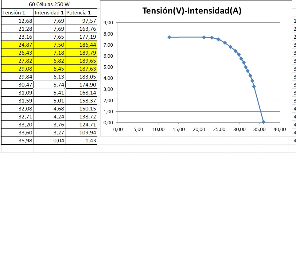

Pues yo tengo un barrido de hace dos días. Según el sensor calibrado que tengo la radiación era de 874 W/m2, la temperatura ambiente de 13.5ºC y la velocidad del viento de 1,2 m/s.
Archivo adjunto 16115
Y el panel este, el de 250 W.

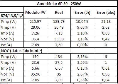

Estos son los resultados:
Archivo adjunto 16116
El primer bloque corresponde a los datos que me has proporcionado (874W/m2, 13.5ºC y 1.2m/s), y el segundo a los del fabricante para las condiciones NOC (800W/m2, 20ºC y 1m/s).
El error máximo que acepto es del 5%, así que la tensión se va demasiado.
Supongo que los datos están tomados del lado de corriente continua, no?
Se me hace raro que la tensión que da el panel sea tan baja, siendo que la temperatura está relativamente cerca de la nominal.

Perdón, no son 874 W de irradiación, son 814 W.
Si utilizamos la fórmula:
Tc=Ta+(NOCT-20)XG/800
Con una temperatura ambiente de 13,5ºC, la Tc sería de 40,81ºC. Lo esperable sería que la disminución de potencia por temperatura fuese de (38,93-25)*0,43%, que supone un 5,98%.
La potencia nominal del panel es de 250 W, pero la irradiación es de 814 W, por lo que, sin tener en cuenta la temperatura, la potencia que debería entregar es de 250*814/1000= 203,5 W.
Si descontamos el efecto de la temperatura, 203.5*(1-0.0598)=191,33 W.
El barrido indica que la potencia máxima es de 189 W, muy similar a los 191,33 W.

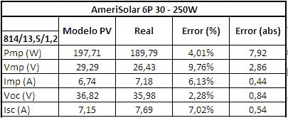

Ah se me olvidaba, estos son los resultados con 814 de radiación:
Archivo adjunto 16119
No se puede decir que sean mejores :pensive:

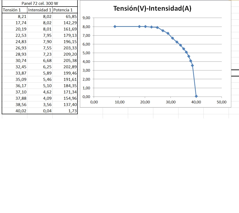

Tengo otra medición del Verano de un panel de 300 W. La temperatura era de 38ºC, viento "o" y radiación de 909 W.
Archivo adjunto 16120

Lo que me choca es que te salen curvas I-V con unos "codos" muy amplios. Que puede ser que en la práctica sea así, pero como estoy acostumbrado a la teoría...
Voy a hacer los cálculos con este segundo panel a ver que sale.

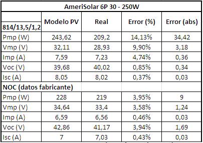

Esto me sale con el segundo panel:
Archivo adjunto 16121
Como puede ser que el regulador varíe entre 52 y 58V la tensión del punto de funcionamiento de los paneles sin variar la potencia?

Por eso codo...
Con 38ºC de temperatura ambiente, cómo te puede salir esa Vmp?
Re: Calcular parámetros MPP según condiciones atmosféricas
A la única conclusión que puedo llegar es que este modelo no sirve para instalaciones con regulador, ya que no trabaja realmente al punto de máxima potencia del panel.
Con 38ºC ambiente me sale Tc=61.24ºC...
igual tengo que revisar las fórmulas para calcular la Vmp y Imp.

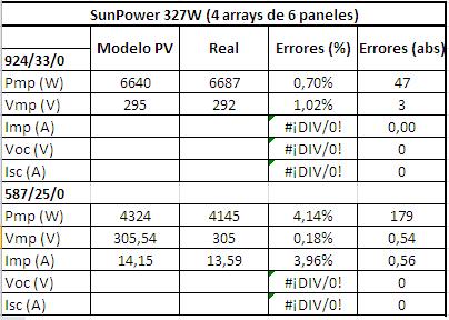

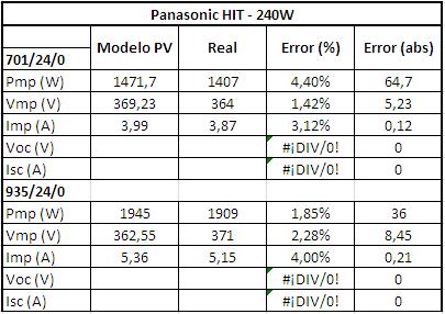

El caso es que he cogido un par de puntos de funcionamiento de una instalación conectada a red, y me sale esto:
Archivo adjunto 16122
y eso que son 4 arrays de 6 paneles en serie, así que el error por panel es aún mas pequeño.

He añadido otra forma de calcularlo en el modelo, empezando por el cálculo de la Pmp, aunque no varía mucho.
Por otro lado, he cogido dos puntos de otra instalación conectada a red, que en vez de tener sensor de Ta tiene sensor de Tc, y me da esto:
Archivo adjunto 16125
Asi que puede que el problema esté en el cálculo de la temperatura del módulo a partir de la temperatura ambiente
