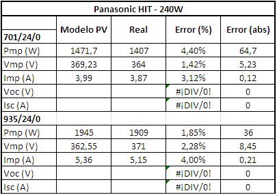

Soy consciente de que no parece un valor real, pero por ejemplo estos resultados que te mandé:
Archivo adjunto 16148
El primer bloque tiene 24º de ambiente con 35º en módulo y el segundo 24º ambiente y 38º módulo (según la sonda PT100) y ambos dan resultados buenos.
Y la sonda estaba bien puesta en el reverso del panel, y el panel llevaba toda la mañana al sol (son datos del 14 de mayo a las 14:00 y 14:10).

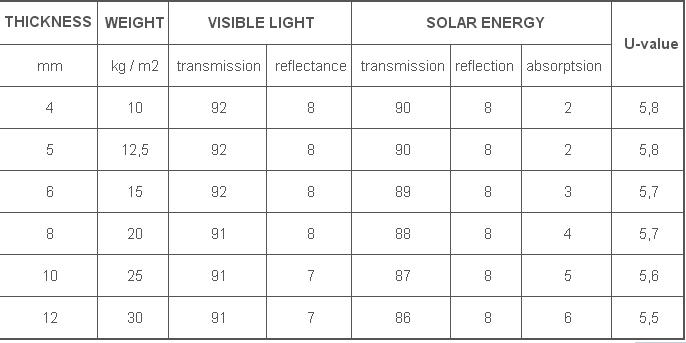

Esto es lo que he encontrado hasta ahora:
- Espesor de la EVA: 0.3-0.7 mm
- Coeficiente de transmisión: 0.036-0.039 W/m·K
Por cierto, sobre que módulo vas a hacer las pruebas? Por intentar buscar información específica
Esto también nos vendrá bien tenerlo. La tabla de características ópticas del vidrio:
Archivo adjunto 16176
Aunque según un fabricante de vidrio para fotovoltaica, con 4mm se llega a 96.5% de transmisión.
