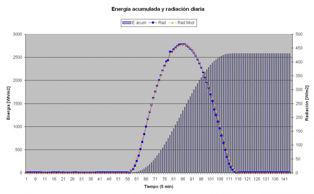

Pongo resultados del modelo de radiación en plano horizontal por si alguien está interesado:
Archivo adjunto 16231
La curva azul es de un sensor de radiación global y la naranja son los datos del modelo para el emplazamiento donde está el sensor.

Pero esto solo da la radiación, y solo sirve para días despejados.
Es decir, que da la radiación ideal del día.
