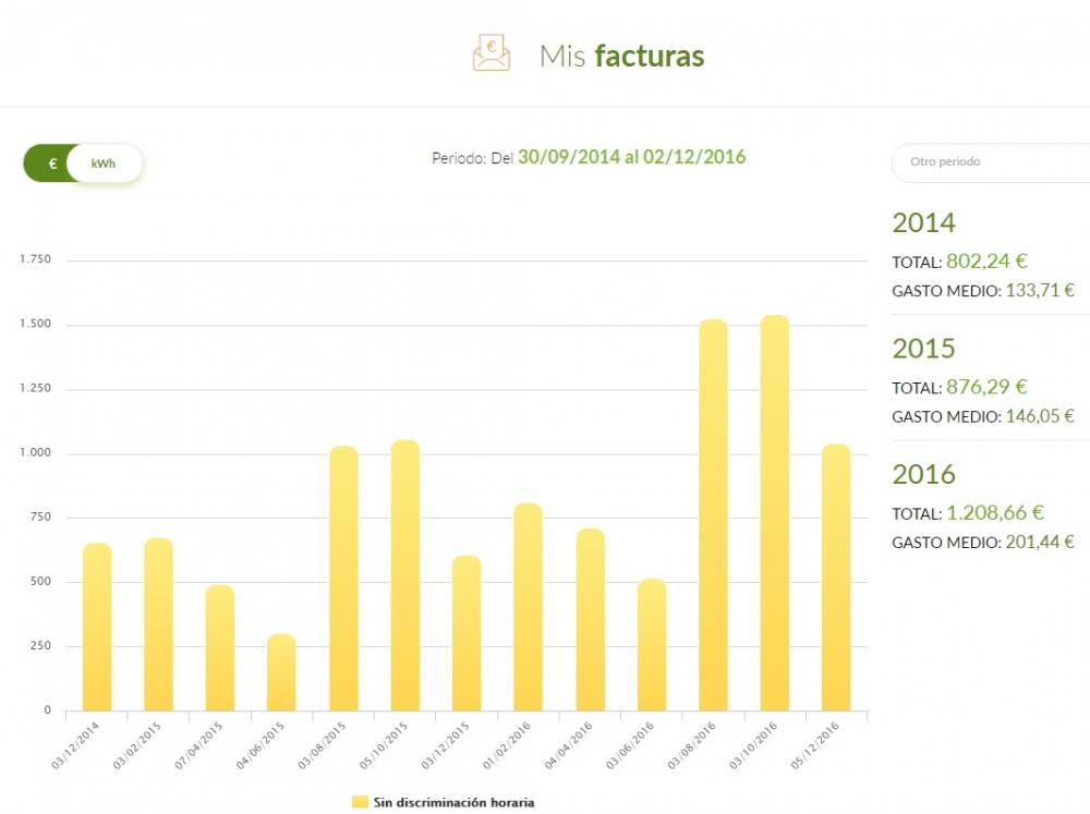

Buenos días mi nombre es Juanjo,soy de Almería y estoy intentando poner en marcha un proyecto personal para realizar una instalación de placas fotovoltaicas en mi casa. Destacar que soy Informático y no controlo demasiado de electricidad, y por eso abro este hilo, para ver si alguien me puede aportar su consejo o experiencia en este tema, tanto en productos como configuración de la instalación. Bueno vamos al lio:
Os muestro mis consumos de este último año, los aparatos mas reseñables de la instalación son: Honro,Vitro de inducción, Motor de piscina de 1CV, y aire acondicionado centralizado de 7500frigorias.
No code has to be inserted here.
... Como veis los consumos en verano se disparan. Actualmente tengo contratado 3.3kw, pero estaba así porque todavía no me han cambiado el contador viejo (tengo el que da vueltas), pero eso va a cambiar en unos meses...(ya me han avisado)
Mi idea era coloca un inversor-cargador de una potencia de entre 4 y 5 kw y alimentarlo con un sistema de placas, en principio pensé no poner baterías, pero estoy viendo que lo mejor sería poner también un sistema de baterías que apoye la instalación unas horas una vez el sol ya no brille.
Por otro lado he leido que las distancias de las conexiones mientras la energía circula en corriente continua tienen que ser lo menores posibles para evitar perdidas.
¿Como lo véis? ¿Que cantidad de placas me aconsejáis? Y de baterías ?

Aquí es muestro un poco mi consumo mas detallado cada dos meses.. como veis en 2016 ha subido bastante ya que hemos aumentado la familia xDD!!!

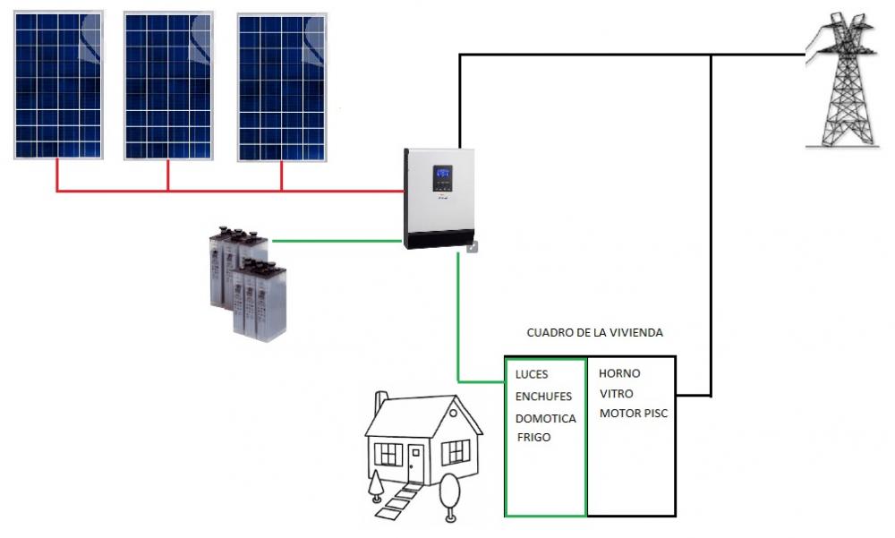

Entonces pacokiller tu me recomiendas conectar la iluminación, los ordenadores, el frigo , etc, a solar , mediante un inversor hibrido... para que cuando la solar no pueda tire de la red.. y la piscina y el aire a red normal ...
¿Sabéis si los inversores registran los datos para mostrarte gráficas de producción y saber cuanta energía de las placas estás aprovechando y cuanta no?
¿Entonces este sería el esquema de conexión que me propones no?
Archivo adjunto 15854
*** Corregidme sin miedo si meto la gamba que para mi es nuevo casi todo ***
A ver si voy por buen camino y me estoy enterando ... :confused::confused: Gracias de antemano.

Entiendo que tu idea de separa la instalación se trata de intentar que esa parte de la instalación esté lo menos posible conectada a la red... y aprovechar al máximo la solar.

segun mi corto conocimiento, si señor, asi mismo lo tengo yo
lo que conectas al inversor funciona mediante las placas-bateria mientras hay energia, luego el hibrido hace el bypass y sigues alimentandolos con la red, es decir, nunca se queda sin luz y nunca viertes nada a la red. por que fisicamente no es posible.
si ira adelante y nos fundiran o no, pues ya no se sabe, pero yo asi estoy.
tal y como lo has puesto y como lo tengo yo tambien tienes la opcion de cargar la bateria con la red.
o bien para cargar en horario barato y gastar en horario caro, pero ya han dicho que no es rentable, ya que gasto de material en bateria no se si eran unos 10 o 15 centimos por kw/h que metas, mas los centimos del kw/h que pagas y sus impuestos, no era rentable, pero si es bueno poder hacer una ecualizacion como dios manda
yo hago una cada mes, pero este mes, apenas consigo energia para mantener la bateria cargada, por lo que estoy esperando que se levante el viento y se lleve toda esta niebla y salga el sol, para poder meterle una ecualiacion, pero como no podre por tiempo, pues le dire que cargue con placas y red a la vez, y le hare una buena equalizacion mensual, que le hace falta, ayer mire y esta entre 1.16 y 1.22 de diferencia entre vasos..
por cierto, se me olvido decirte, que ahora con 12 placas cuando alargue el dia y llegue la hora de empezar a depurar la piscina, este año espero depurar con las placas, es decir, con el programador horario que lleva, ver sobre que hora termina la carga y entra en flotacion, darle un margen de 1 hora y meterle un par de horas a depurar con la solar.
y si por casualidad esta nublado, pues que depure con la bateria y cuando llegue a los 22.5 voltios que puentee a la red, dicen que tambien va bien de vez en cuando hacer una descarga cañera no?
pues ese es mi plan con los excedentes para este verano

Una pregunta, porque separáis entre alimentados por fotovoltaica y alimentados por la red? no puedes tener, a la vez, alimentación desde el inversor y desde la red directamente en un misma linea? Que es para limitar el uso de las baterías ?
Re: Preparando una nueva instalación con conexión a la red.
xiulo
Un sunny island de sma por ejemplo hace eso. Los consumos los toma de los paneles, si falta tira de baterias y si aun asi falta o estas estan por debajo del soc que hayas programado el el inversor/cargador (por ejem un 40%), entonces se apoya en la red/grupo electrogeno.
Seguramente a dia de hoy mas inversores que hacen esto.
