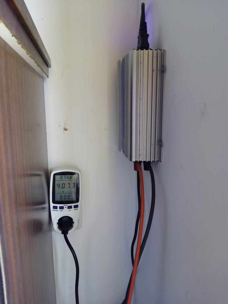

Busco inversor BBB de inyección a red directo
Hola compañeros:
Los 2 micro-inversores enecsys han petado después de 2 años de uso. Y parece ser que la casa ha cerrado.
Estaría buscando algo BBB para conectar 3 placas de 250W (paneles 60 celdas) y enchufarlo en red. Control de excedentes opcional............ya huelo el cambio de gobierno......

Eres demasiado optimista ........
BBB puedes tener el Siliken, pero sin garantía. La fábrica ha cerrado, pero quedan equipos a precios de derribo.

Mil gracias.........dudando si tirar por una opción barata o aprovechar y poner algo un poco más serio (inversor on grid).
opción barata, barata:
Mppt 600 W solar power on red tie micro inversores de onda sinusoidal pura 22 60 V DC to120V o 230 V AC en Inversores y Convertidores de Suministros Eléctricos en AliExpress.com | Alibaba Group
Opciones más "sensatas"........
- Inversor 1KW de soporte a la red........o algo por el estilo, ¿qué pensáis?

Bueno, al final me decanté por la opción barata y de momento estoy bastante satisfecho con el resultado.
Os dejo una foto con el resultado y la salida que estan dando 3 paneles de 60 celdas en paralelo. No está nada mal para estar éstos únicamente a 20º de inclinación.
El único "pero" que le veo al chisme es que el ventilador es bastante ruidoso. Éste regula su velocidad, estando parado durante toda la noche y por la mañana. A la que la cosa se pone "caliente" no para de funcionar. Seguramente acabará en el exterior resguardado de la lluvía.
Saludos,
Francesc.
P.D: ¿A alguien le interesan los 2 micro-inversores Enecsys para cacharrear?Biomasa: GREEN ECOTHERM Mario Long Time 18kW + DI 500l + Retenedor humos + Estabilizador de tiro
