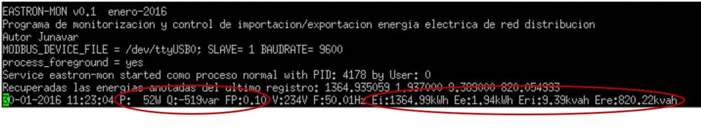

Pongo un pantallazo de mi programa de monitorización.
Archivo adjunto 14138
A las 11:23:04 mi generador estaba solar inyectando en mi red interior potencia activa con lo que la demanda de activa al Iberdrola era de sólo 52W (la red interna estaba consumiendo por encima de los 1000w). Sin embargo la potencia reactiva que mi red estaba creando (evito intencionadamente decir "consumiendo") era de -512var con lo que el FP era de ¡¡¡ 0,1 !!!. Esta no es una situación puntual. En el pantallo se puede ver que desde que tengo instalado el analizador llevo acumulados:
Activa importada 1364.9 kWh Activa exportada 1,9 kWh
Reactiva capacitiva: 820.22 kvah Reactiva inductiva: 9,39 kvah
Cuando Iberdrola integre mi contador en su sistema AMS observará esta situación que es un claro indicio de presencia de un generador aunque no se exporte energía activa.

Hay cosas que no me cuadran:
- Cuando dices "la red interna estaba consumiendo por encima de los 1000w". No se cuanto podría ser, pero vamos a suponer 1500W. El cos phi o FP en ese caso no es 0,1, ni de coña. Para 1500W y 512VAR, el FP es de 0,94. O mejor dicho -0,94, ya que es reactiva capacitiva. Para que fuese 0,1 (-0,1), la potencia reactiva debería ser de casi !15.000kVAR!!
- Los 820.22 kVAH no es energía reactiva. Es energía aparente. O en todo caso, debería aparecer kVARh. Ojo con eso que crea confusión.
Algo debe funcionar mal en el analizador:pensive:

Hay cosas que no me cuadran ..
Gracias Carlos6025.

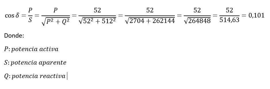

Contesto desde el final. El analizador está bien. Lo que no estaba bien era la impresión en pantalla de los valores de energía reactiva acumulada que mi programa les ponía unidades de kvah en lugar de kvarh. Ya lo he corregido.
Aunque el analizador computa y anota en un registro la potencia aparente (S), mi programa no lo recoge. Las potencias y energías son reactivas.
Pongo un enlace al analizador empleado:
Aliexpress.com: Comprar Sdm220 Modbus Din monofásicos ferrocarril metro de la energía, Bi direccional, de múltiples funciones, ce, 100a, rs485, mediados de serie RS485 fiable proveedores en Eastron Electronic World
El factor de potencia que presenta el programa es el calculado por el propio analizador.
En el instante reflejado en el pantallazo el analizador estaba marcando P=52W de activa (el inversor estaba aportando casi todo mi consumo interior) pero la reactiva era de Q=-525Kvar (capacitiva). Por tanto se puede comprobar que está bien calculado:
Archivo adjunto 14140
Lo que quería decir, y a veces uno no acierta a encontrar la mejor forma de expresarlo, es:
1) que mi instalación existe una generación importante de energía reactiva capacitiva (para mi una sorpresa)
2) que el hecho de tener la demanda interna prácticamente cubierta por el inversor fv (en mi caso con cos(phi)=1) NO REBAJA esta energía reactiva llegando a FP muy bajos
Gracias y disculpad la confusión.

Ahora si que te he entendido. De cara a tu red interior, el cos phi es de -0,95, pero de cara a la red externa, el cos phi es de -0,1, que es lo que verdaderamente preocupa, porque la potencia importada es casi despreciable comparada con la reactiva.
