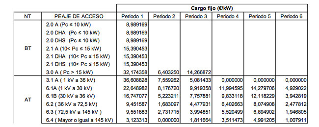

- 12/10/2015, 12:28 #25
Re: ¿Tenéis ejemplos ?¿Cuanto a nivel tangible nos impacta el Real Decreto a los pequeños prosumidores??
Sabeis que significa esta tabla que viene en el RD:
Es la que se basa para calcular el impuesto por autoconsumo para instalaciones tipo I menores o iguales a 10 Kw. Sin embargo los calculos que explican en el RD para sacar el impuesto son de lo mas confusos pq diferencian si la instalacion tiene baterias o no entre otras cosas.
Alguien se atreve a clarificar un poco??
