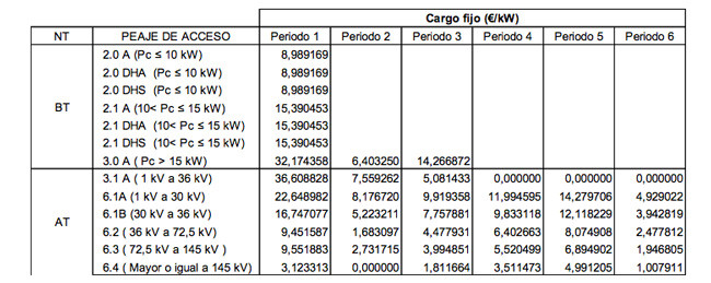

¿Tenéis ejemplos ?¿Cuanto a nivel tangible nos impacta el Real Decreto a los pequeños prosumidores??
Hola:
Se ha hablado del infame Real Decreto y de las modificaciones que ha ido sufriendo. Total, que yo personalmente estoy hecho un lío y agradecería clarificación de como finalmente ha sido aprobado con 4 números :leer:
¿Cuanta pasta de más me va a representar el hecho de.....:
1- Tener 2,8kW en placas.
2- Tener baterías
3- Tener contratado 2,1kW gracias al "efecto batería".
Mil gracias avanzadas.
Francesc.

Lo he estado mirando por encima y he llegado a estos puntos bastante claros:
1.- Se exceptua de la aplicacion del presente real decreto a las instalaciones aisladas y los grupos de generacion utilizados exclusivamente en caso de una interrupcion de alimentacion de energia electrica de la red electrica.
2.- Una instalacion aislada es aquella en la que no existe en ningun momento capacidad fisica de conexion electrica con la red de transporte o distribucion ni directa ni indirectamente a traves de una instalacion propia o ajena. Las instalaciones desconectadas de la red mediante dispositivos interruptores o equivalentes NO se consideraran aisladas a los efectos de la aplicacion de este real decreto.
3.- Podran instalarse elementos de acumulacion (baterias) en las instalaciones de autoconsumo reguladas en este RD, cuando dispongan de las protecciones establecidas en la normativa de seguridad y calidad industrial que les aplique y se encuentren instaladas de tal forma que compartan equipo de medida que registre la generacion neta o equipo de medida que registre la energia horaria consumida.
4.- Para los consumidores acogidos a una modalidad de autoconsumo tipo 1 (la mayoria) que tengan contratada una potencia inferior o igual a 10 Kw y que acrediten que cuentan con un dispositivo que impida el vertido instantaneo de energia a la red de distribucion estaran exentos del pago de los estudios de acceso y conexion a la red.
5.- Haran falta dos equipos de medida: el normal de conexion a la red y otro que mida la potencia generada y consumida.
6 .- En ningun caso un generador se podra conectar a la red interior de varios consumidores. El titular del punto de suministro sera el mismo que el de todos los equipos de consumo e instalaciones de generacion conectados a su red.
De momento estoy estudiando los calculos de facturacion porque no los veo claros....han enmarañado tanto los peajes en el RD que no soy capaz de calcularlos. Veo tambien diferentes precios hasta final de año y otros mas caros a partir del 2016.
Veo tambien que han quitado un peaje a los que tengan instalacion menor o igual a 10Kw pero con reservas, es decir, que si ven que salen muy de rositas con la exencion de ese peaje lo pondran otra vez para esas potencias. O sea, seguridad juridica CERO.

Sabeis que significa esta tabla que viene en el RD:
Archivo adjunto 13520
Es la que se basa para calcular el impuesto por autoconsumo para instalaciones tipo I menores o iguales a 10 Kw. Sin embargo los calculos que explican en el RD para sacar el impuesto son de lo mas confusos pq diferencian si la instalacion tiene baterias o no entre otras cosas.
Alguien se atreve a clarificar un poco??
