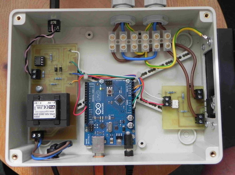

Hola a todos . Ya coloqué el Zerobox otra vez a trabajar , con programa cargado y con los ajustes que me habéis ido facilitando entre vosotros y que ya hemos visto en correos anteriores . El resultado es que el aparato ahora si que no funciona , no hace nada , ni se mueve moviendo pinza etc. He tenido que montar otra vez el mk2 . Pongo esto por aquí para que si alguien de foro quiere hacer estos cambios que he aplicado yo pues que lleve cuidado o si no que no los haga.
En cuanto a lo que comenta jorg , pienso que cuando monté mk2 en Diciembre , los días cortos pasaban por mk2 3-3 kW de exportación , aportaba 1kw a red cada 22 días . A día de hoy pasan por mk2 de 6-8 kW y en 9 días aporto 1 kW. Creo que a lo mejor depende de la producción de fotovoltaica que tengas y del arco del sol. He visto que a mk2 se le escapa algo en las primeras horas de sol y luego por la tarde a final , hasta que para , pero no tiene nada que ver con lo que se le escapaba a Zerobox. Por cierto a ver si alguien que tenga programa de Zerobox original me lo puede pasar y sigo haciendo pruebas . Un saludo

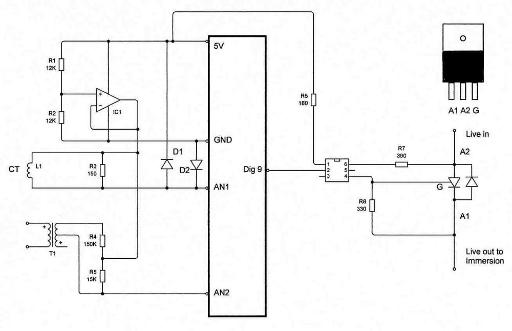

Quisiera saber si alguien ha replicado alguno de los 2 circuitos que han publicado aquí, no parece muy complejo y tengo las herramientas para realizar la replica pero me ayudaría mucho si alguien cuenta su experiencia y si siguen con lo mismo o hay algo mejor ya que según lo que he leído aquí varios se han complicado bastante con la precisión en detectar una mínima inyección.
