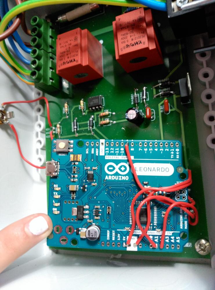

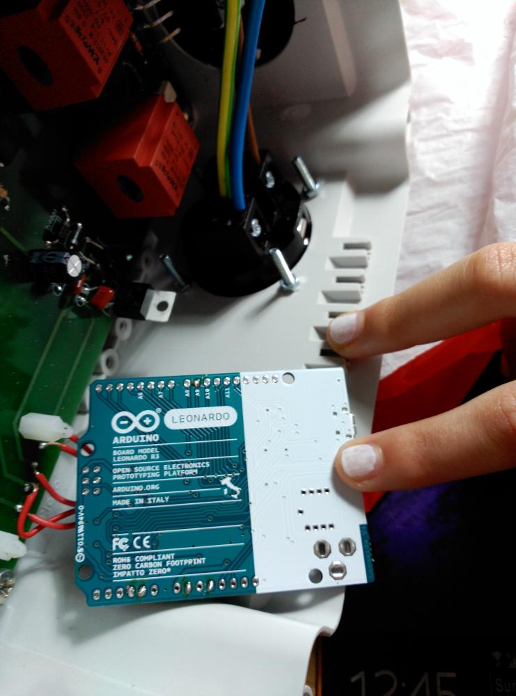

    Un saludo a todos . A ver si alguien me puede ayudar con la informática porque soy bastante torpe.
    Me he bajado de internet el arduino 1.6.6 con sus librerías, es una pagina de programación en blanco.
    Después me voy a la pagina de Robin : MK2pvrouter.co.uk y pincho en la carpeta :mk2_bothdisplays_3a( Que creo que es la versión básica del MK2), lo marco todo en azul y con dedo derecho le doy a "Copiar". Me salgo de aquí y me voy a mi pagina Arduino Leonardo
    que esta en blanco, le doy con dedo derecho a "Pegar", y una vez que ya tengo el programa aquí , modifico lo que quiero del programa y lo Salvo o Guardo. Una vez modificado programa conecto cable del ordenador al Zerobox , pincho en "programa" de Arduino y le doy a "Subir" y ya se carga en aparato. Si no es asi me lo podeis rectificar ????. Un Saludo.
    Ajustar MK2 para evitar verter a red-img_20151130_180333.jpgHola otra vez, voy a poner tres fotos de mi zerobox con placa Arduino Leonardo para ver si alguien me comenta los cambios de programa de trigger 4 lo cambiamos por el 9
    sensor de tensión 3 por el 2
    sensor de corriente por el1 . Si todo esto es correcto y aplicable al Zerobox que tengo . Y por cierto no he visto
    en programa o no se ver lo de : " en el entorno de Arduino(Leonardo, UNO,etc). A continuación las fotos, Gracias.Ajustar MK2 para evitar verter a red-img_20151130_180420.jpg

    Efectivamente el programa mk2_bothdisplays_3a , es la versión básica y que aun estoy usando porque aun no el tenido tiempo de cambiar al nuevo por control de fase que subio pandarojo.
    Por otra parte así es como debes copiar y pegar un programa y luego compilar para ver si no hay fallos. si tienes fallos es porque o no lo copiaste bien o te falta añadir alguna libreria.
    Lo de " en el entorno de Arduino(Leonardo, UNO,etc)", a la hora de programar tienes que ir al menú de arduino herramienta/tarjeta /arduino leonardo.
    En tu placa claramente se ve que esta usadas las los pines que ya mencionamos. El 9,2 y 1.
    En el programa mk2_bothdisplays_3a
    líena 88 cambias el 4 por un 9
    líena 92 cambias el 3 por un 2
    líena 94 cambias el 5 por un 1
    tambien debes retocar estas líneas
    línea 52 #define REQUIRED_EXPORT_IN_WATTS -30 // when set to a negative value, this acts as a PV generator
    Yo lo tengo en -30 para mantener un margen de seguridad
    linea 194 const float powerCal_grid = 0.0435; // for CT1. Esto es un valor de caibracion y es propio para cada hardware del mk2
    Yo cuando monte el mio era 0.0435 es adecuado, aunque para tu hardware no tengo ni idea como puede afectar. pero los
    posibles valores que podian tener distintos montajes del mk2 eran muy próximos.
    Si con todo esto te funciona correctamente, puedes ahora bajar el programa por control de angulo de fase, modificar las líneas anteriores (AHORA NO SE EN QUE LINEAS ESTARAN, PERO NO DISTARAN MUCHO). y cambiar el optoacoplador que tienes soldado en la placa por el que ya comento pandarojo.
