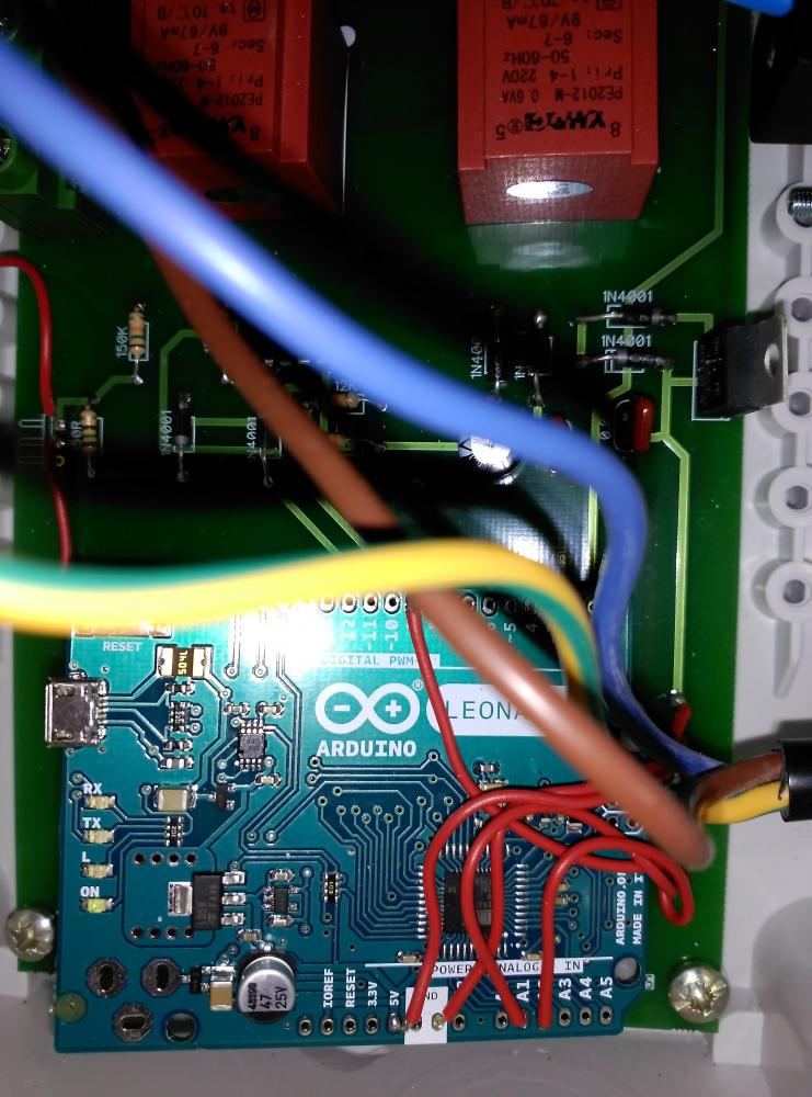

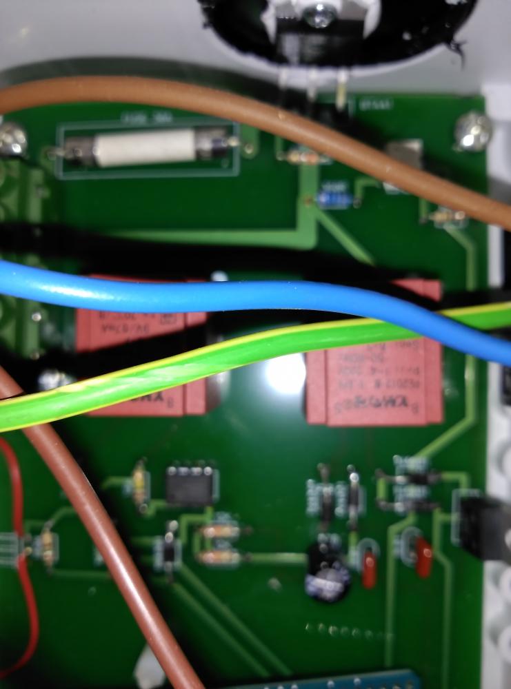

Yo tengo el mk2 de robin como Pandarojo. Para adaptar el programa del mk2 al cerobox, primero hay que saber que entradas y salidas una el zerobox. Antes de montarme el mk2 vi unos montajes que erana anteriores al mk2 , que supongo son los del zerobox, aunque no estoy del sodo seguro.
Voy atratar de subir algunas imágenes para que los que tengis el zerobox me diagais si es el mismo hardware.

Archivo adjunto 13751Archivo adjunto 13750Archivo adjunto 13750Archivo adjunto 13750
Re: Ajustar MK2 para evitar verter a red
Las entradas no coinciden por lo que veo, pero no es problema, es muy fácil el cambiar las entradas, para el que sabe, claro. Lo primero que hay que identificar es a donde va cada entrada, la de tensión y la de intensidad, como de salida sólo hay una, pues nada, solo es cambiarla en el programa por la suya. Luego viene la parte hardware, es decir cambiar el trigger del triac, pero veo que los teneis soldados. Habría que desoldarlo y ya que estamos poner un zócalo, y poner el nuevo.
No lo he mencionado, pero no tengo ni idea de programar arduinos, pero hay por aquí gente que sí sabe y que puede ayudar. De todos modos si tuviese uno para probar lo intentaba.....
A ver si alguien se anima a adaptarlo y lo podeis probar. Eso sí, lo mejor sería conseguir sacar el programa del cacharro, por si las moscas.
Me acabo de dar cuenta, torpe de mí, que también se pueden cambiar los cables de sitio para probar, pero mejor adaptar el programa.....
