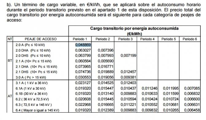

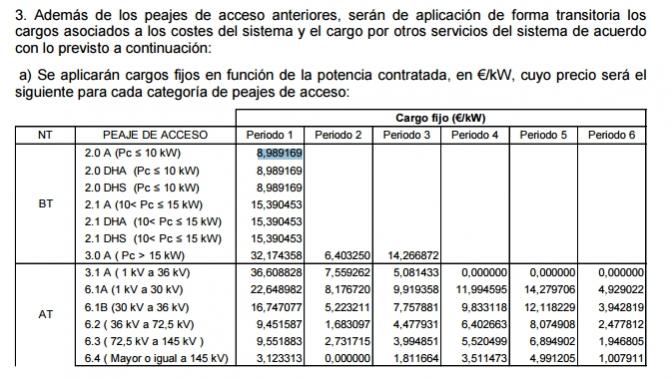

    Ayer se publicó el borrador del Autoconsumo a consulta pública.
    http://www.minetur.gob.es/energia/es...utoconsumo.pdf
    ¿Alguien conoce alguna página donde lo resuman completo con garantías?
    Lo que me ha parecido ver es que hay dos términos uno por potencia y otro por energía autoconsumida.
    El termino variable por energía consumida es casi el mismo valor que el que tenia el peaje de respaldo no?
    Para una tarifa 2.0A pone que es 0.048869 €/kWh (cuanto el peaje de respaldo era 0.067), además de incorpoarar un termino fijo de 8.989169 €/kW, ....
    ¿¿Misma canción con distintos instrumentos no creéis??...
    El borrador del Autoconsumo a consulta pública-1.jpgEl borrador del Autoconsumo a consulta pública-2.jpg

    Por lo que he podido entender, los cargos fijos por término de potencia, no se aplicarán a la tecnología fotovoltaica y eólica.
    i) En el caso de que la instalación sea de tecnología solar fotovoltaica o eólica, ambas sin
    acumulación
    , no se aplicarán cargos al estar incluidos en los precios de los peajes de acceso
    en aplicación del apartado 2 anterior.
    Pero ojo, SIN BATERÍAS. Entiendo que si es con baterías (semi-aislada o aislada con apoyo de red) SI que se aplican esos cargos
    Resumiendo:
    - Instalación solar de autocosumo solo con inversores de red + placas.
    - Para categorías de peaje de acceso 2.0 A (Pc ≤ 10 kW). (la más común).
    - Habrá que pagar 0,048869 euros por cada kWh que consumas proveniente de tu propia instalación solar. (IVA e impuestos aparte). Es decir, que de la energía que exportes a la red (excedentes), no habrá que pagar ningún peaje adicional.
    - Habrá que contratar obligatoriamente con una comercializadora "libre". Y eso puede significar un precio del kWh de la red más caro.

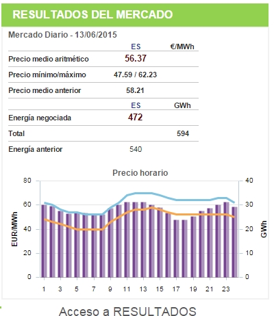

    Predeterminado Re: El borrador del Autoconsumo a consulta pública
    carlos6025
    Otra cosa. Para las instalaciones tipo B (Instalaciones de producción conectadas a la red interior de un consumidor sin limitación de potencia contratada. Existen un sujeto consumidor y otro productor, permitiéndose vender la energía excedentaria.)
    Hay que ser autónomo o tener empresa para participar en el mercado no??
    El precio al que te comprarían la energía es el que pone en OMIE? es decir unos 50 €/MWh

    Alguien sabe contestarme sobre este tema...?
    Cita Iniciado por hurtado47 Ver mensaje
